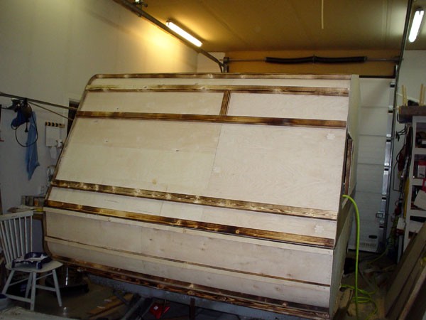

Nyt projektissa kattovanerit saatu vihdoin paikoilleen.
Etu ja taka ikkuna-aukoja ei ole vielä valmiina.
Seuraavaksi pitäisi suunnitella tähän kattoon eristeiden laittamista.

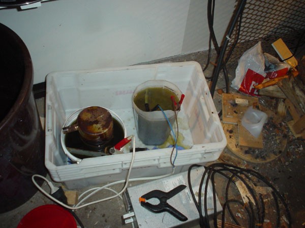

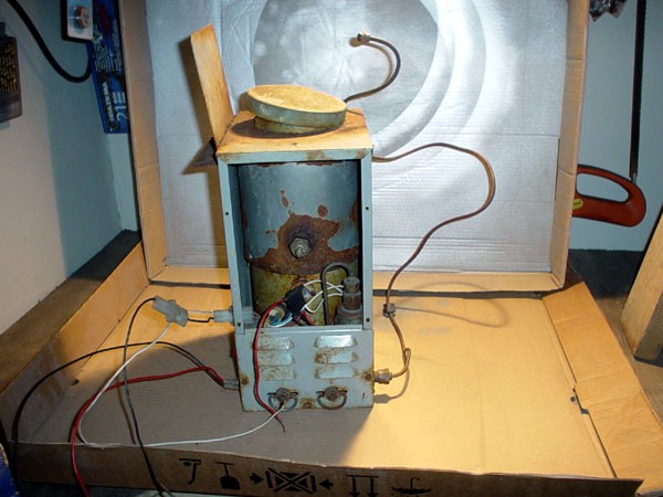

Joutessani aloin kunnostamaan primuksen pannua.
Tällä kertaa laitoin osat lillumaan sitruunahappoon.
Jospa nuo ruosteet irtoaisi ilman hiekkapuhallusta.
Pannusta puuttuu alimmainenpelti sekä ylimmäinen etupelti.
Poskipellissä hieman halkeamaa. Varmaan joutuu hitsaamaan lapun päälle tai tekemään uuden pellin tilalle.
Tässä oli tuo hehkutulppa rikki, josta kyselinkin tuolla toisessa ketjussa.
Vesitermostaatti oli myös sökönä.
Mekaanisen asjastin on jumissa ja siinä on poikki kontakti, mikä menee käämille. Tämän taitaa saada kuntoon.
Pyrostaattia en ole vielä testannut.
Näyttäis tehoavan paremmin, kun lämmittää hiukan nestettä.
Laitoin kokeeksi myös tasavirtaa (-) peltiin ja (+) paksuun metalliverkkoon(ohjeen mukaan, mitä toisessa vistiketjussa neuvottiin).
Näyttäis kuplivan kivasti. En tiedä lähteekö nuo ruosteet ja maalit tällä tavalla yhtään nopeammin.
Tästä pannusta taidan tehdä varapannun tulevaisuuden varalle. Pohja ainakin oli hyvässä kunnossa.

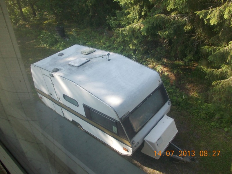

    Pikkuhiljaa tuo homma tästä etenee. Olisipa sitä aikaa enempi käytettävissä. No valmistuu sitten kuin valmistuu. Ja kerkeäähän tässä rauhassa miettiä ja suunnitella vaunua.
    Taidan kumminkin laittaa molemmat päätyikkunat. Tuli tuossa kommmentteja puolesta ja vastaan. Ainakin eteen pitää ikkuna laittaa.
    Kattoluukkuja ajattelin laitta vain yhden keskelle vaunua ja vessaan sellaisen tuulettavan läpiviennin. Esim.  http://www.biltema.fi/fi/Vapaa-aika/Asuntovaunu-ja-asuntoauto/Sahko-12V/Aurinkokennotuuletin-akku-25518/
    Vaunussahan oli kaksi kattoluukkua ja kaksi tuuletus-läpivientiä
    Tässä Mullin ottama kuva:
    Nämä vanhat katon "reijät" pitäisi saada umpeen ja olenkin metsästellyt uutta pellinpalaa tähän osaan kattoa. Voisitte toki vinkkiä antaa jos jostais vaikka saisi käytettynä vaunun-kattopeltiä.
    Uutta ei kyllä taida koko kattoon nimittäin saada. Paloja kyllä löytyy(1250X2500).
