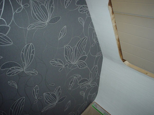

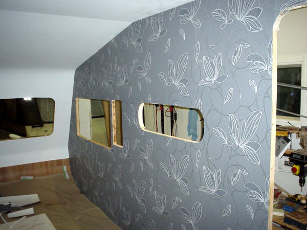

Nyt vaunu saatu tapetoitua.
- Desibeli

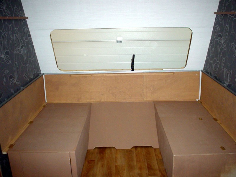

« Vastaus #243 : 7.12.2013 kello on 22:37 »
raaskiko nuihi seiniin ennää kalusteita ruuvata :D Thumb

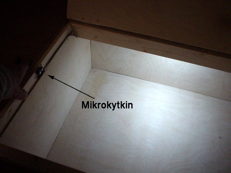

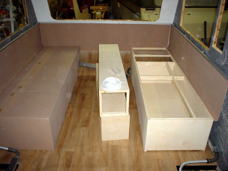

No kauan olenkin tota miettinyt, mutta pakko kait se on tapetteja rei'ittää.
Patterit on nostettu seinille paikoilleen ja taka osan kalusteita asennettu.
Näistä kalusteista puuttuu vielä pöydän tuki (mihin pöytä vastaa, kun se on laskettu "sänky" asentoon). Mietin teenkö sen puurimasta vaiko alumiinisesta "kulmaraudasta".
Teen noihin laatikoihin valot, että näkee onko siellä tavaraa.
Valojen kytkentä tapahtuu mikrokytkimellä. Kun kantta raottaa valo alkaa palamaan.
- Desibeli

« Vastaus #244 : 8.12.2013 kello on 00:13 »
toi o ehottoman hieno.. siis toi loota valo...

Hienoa jälkeä täällä tuppaa tulemaan ja valmista  Thumb. Hyvä idis tuo laatikkovalo  :). Itselläni on vielä matkaa, että pääsee valoja asentelemaan Kafiin.

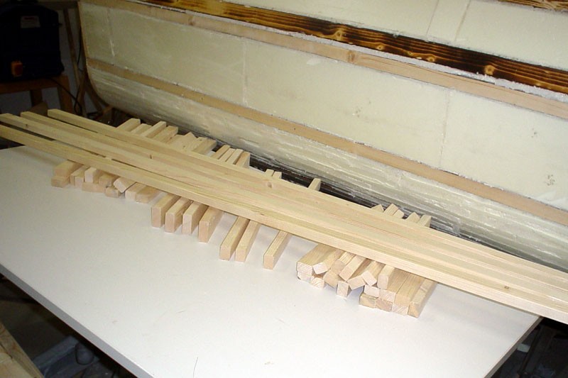

Tuossa alkaisikin olla rimat valmiina etuistuimia varten.
Yllättävästi kulunut puutavaraa projektiin.
Vielä niitä menee lisää yläkaappeihin ja tiskipöydän allekin.

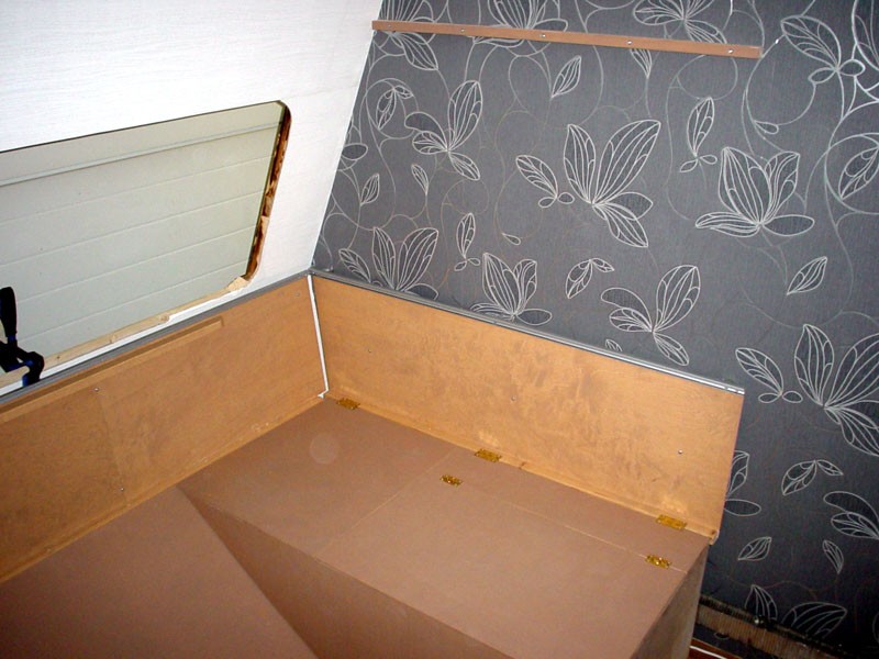

Laitetaanpa taas kuva projektista.
Etuosan istuimet miltei valmiit. 6 mm koivuvaneri pääsi loppumaan. En saanut kantta tehtyä.
Pintakäsittelyyn olen käyttänyt Osmo color puuvahaa, väriltään pyökkiä.
Kiitos Masa terveisistä. Kiva kun projektia seurataan. Ja onnea asuntoauton hankinnasta. Toivottavasti tulee onnistuneita matkoja.

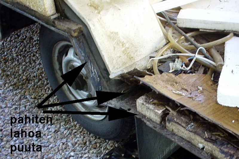

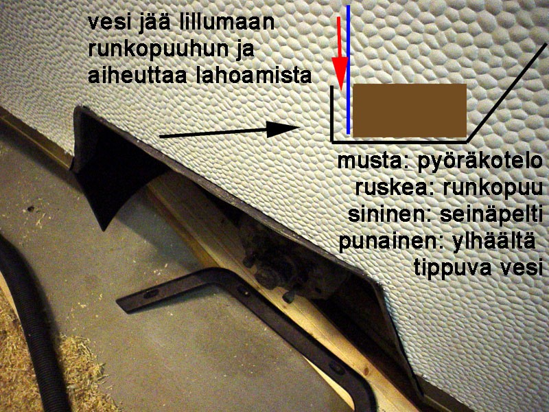

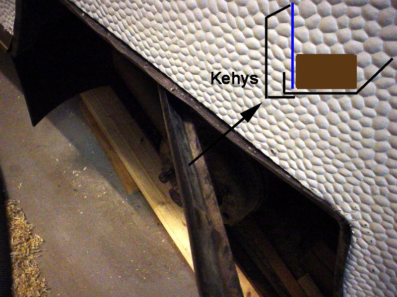

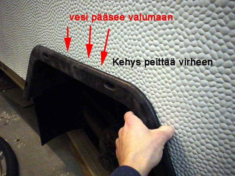

Mielenkiintoinen yksityiskohta tuli vastaan, kun aloin sovittamaan rengaskoteloa paikoilleen.
Kuvat kertovat hyvin mistä onkin kysymys.
Ylhäältä seinääpitkin valuva vesi jää rengaskotelon ja seinän väliin. Siitä se sitten ajan kanssa lahottaa pohjaa ja seinärunkoa.
Kannattaiskohan rengaskoteloa vestää sen verran, että vesi pääsisi valumaan suoraan ja tippumaan peitelistan takaa maahan? Tarkastakaapahan vaunun omistajat omanne, ettei vaan ole mätää puuta peitelistan alla piilossa.
- Desibeli
Vs: Solifer T 50 vm 1982 (Tonnin projekti)
« Vastaus #250 : 16.12.2013 kello on 22:52 »
  Tuossa Spritessä on hiukan erilainen rakenne tuossa kohden.
  Vastaavan kohdan puhdistin ja karhensin, sitten täytin liima+tiivistemassalla.
  Bytyylimassa myös sopinee tähän koloon?
« Viimeksi muokattu: 17.12.2013 kello on 07:29 »

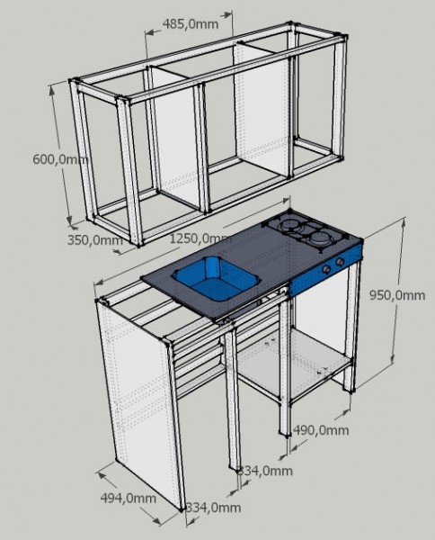

Tuossa on suunnitteilla tiskipöytä ja yläkaappi.
Yläkaapin korkeutta ei ole vielä ihan tarkkaan lyöty lukkoon.
Yläkaappiin tulee saranoilla olevat ovet ja alas vetolaatikostot.
Että tälläistä tällä kertaa.
- Desibeli
- Desibeli
Vinkkinä: Biltemassa on tukevia ja halpoja liuku kiskoja laatikoita varten
http://www.biltema.fi/fi/Rakentaminen/Saranat/Muut/Teleskooppikannattimet-2-kpl-86698/
