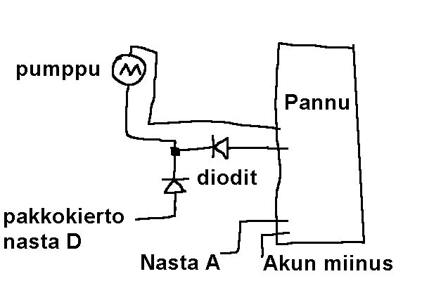

Eli nastaan A kytketään pannuun menevä plussa (+)
B akun plussa (sulakke väliin)
D kiertovesipumpulle ja diodi väliin.
Kiitos mjo33400

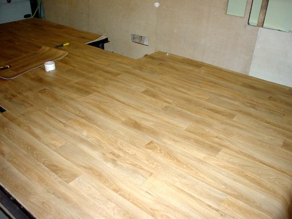

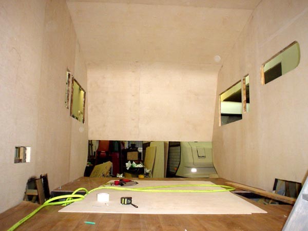

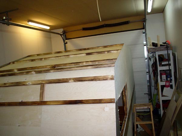

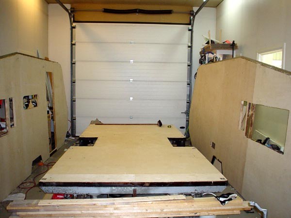

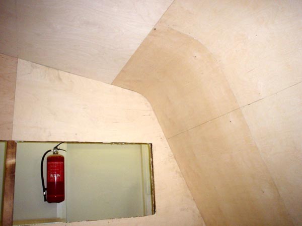

Homma edistynyt mukavasti.
Muutama kuva.
-Desibeli
  • Viimeksi paikalla:27.03.2016 kello on 21:04
Vs: Solifer T 50 vm 1982 (Tonnin projekti)
« Vastaus #197 : 14.10.2013 kello on 18:27 »
Hienoo jälkee. Hetken tuossa pikkukuvaa katoin ja mietin että näyttääpä isolta ku on tyhjänä mutta sehän oliki halli ja vaunun seinät nojaa hallin seiniin siinä sivulla  :D
« Vastaus #198 : 14.10.2013 kello on 18:38 »
Kelpaa tuota esitellä,tosi hyvää jälkeä tulee!Käytin muuten viikonloppuna tuota puun pintapolttoa kun uusin muutaman aitatolpan.Maan alle jäävät osat suorastaan hiilestin.Ei ihan heti lahoa.
Kiitos mjo33400
- Desibeli
Oliko lämmitin Primus 2450? Kysyn sen takia kun olet laittamassa diodi vesipumpun ohjaukseen.
Kyllä.
Eikös tuohon tule diodi, ettei syötä pannulle sähköä?
Tällei ajattelin.
-Desibeli

Kyllä.
Tällei ajattelin.
-Desibeli
kyllä vain, kytkis on iha oikeen Thumb

Oikea on kytkentä, mutta tässä vielä tälläinen kytkentäkuva.
Jos katsoo tätä mjo:n kytkistä, Desibelin kytkentä oli kyllä väärin ;)
Tarkkuutta peliin ;D
Ei se ole väärin tai siis on toimiva kytkentä. Mutta jos halutaan sähköpatruunalla pannun pumppu toimimaan kuten kuvassani niin silloin ei pakkokierrossa tarvitse olla diodia.

ja juuri tälläinen kytkentä on vakiona noiss vanhois vehkeis

Ok.
Tuossa Desibelin kuvassa se pakkokierrosta tuleva diodi lienee kuitenkin turha, jos "pakkokierto" on pelkkä mekaaninen kytkin.
Diodeja tarvii siis yhden, jos pumppua pyörittämässä pelkkä kaasu ja toisen sitten jos haluaa pumpun pyörivän myös sähköpatruunan mukana.
Hieman hämää, jos kaksi tietäjää kehuu kytkentää oikeaksi, mutta se ei kuitenkaan ole sama kuin esitetty "virallinen" kytkentä  ;D
