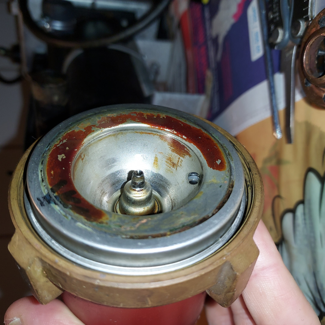

Pumpun akselin päästä on tainu tuo pieni pallo lohjeta irti joka tuli vastuksen sisältä vastaan? Saakohan ilman sitä uuttakaan siipipyörää pysymään kiinn :-[i
  • Vs: Primus 714821 Sähköpatruuna
    « Vastaus #31 : 19.09.2022 kello on 21:30 »
    Kyllähän se tuon pallon vaatii pysyäkseen kiinni. Saisikohan tuota palloa vielä mitenkään esim. tinattua kiinni?

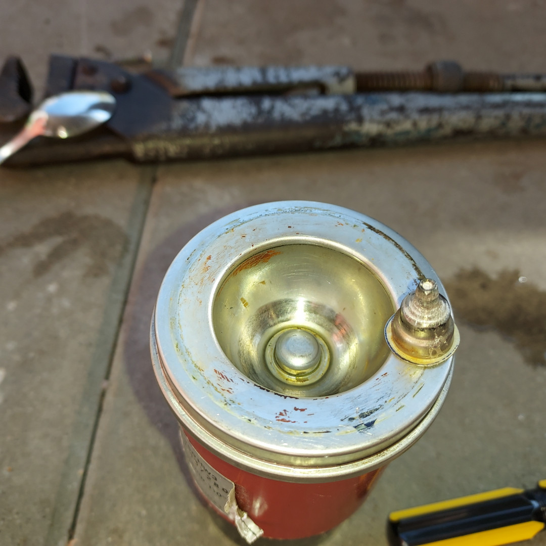

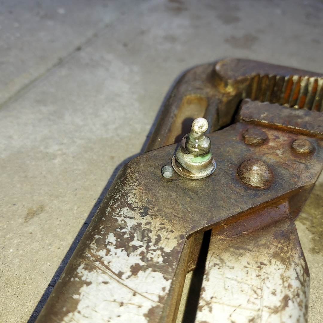

    Ensimmäinen tinausyritys ja ei menny aivan nappiin, tarpeeks lämpöä ja tuo koko akseli lähti pohjasta melkosen pamauksen kera irti,(luultavasti oli tippa vettä sielä jonka höyrystyi ja nosti irti) samassa taisi käsi hiukan heilahtaa ja sulaa hiukan valahti akseliinki :laugh: :laugh: mahtaakohan tuo olla prässätty tuohon moottorissa olevaan kuppiin tms :)
    Kokeillaanpa viellä jos tuon pallon tuohon päähän tekis suoraan juotosaineesta, kuten kuvassa ja hioa muotoonsa sekä putsata olakepinta, onkohan paljon heikompaa materiaalia kuin alkuperäinen? Tuon alkuperäsen pallon tarttumaan saaminen taitaa olla tekemätön juttu, jospa se kuitenkin mietinnän jälkeen on jostakin löydettävä ehjä käytetty pumppu jos semmoisia lie enää on  :laugh:
    « Viimeksi muokattu: 21.09.2022 kello on 18:10 »

    Niinpä tietysti, näyttikin irtonaiselta. ;D
    Mitenkähän saman halkaisijainen laakerinkuula mahtaisi asemoitua ja toimia.
    Tötsän saa takaisin holkilla (hylsyllä) painamalla viilapenkissä tai prässillä. Naputtelemallakin saattaa mennä, lämpö helpottaa asennusta.

    Tuolla hopeajuotoksella tarttuu kuin tauti, tuo laakerikuula voisi olla viellä yksi kokeiltava,[alkuperänen kuula oli viellä sekin kulunut liian pieneksi uuteen siipipyörään kokeiltuna] tartunta pinta-alaa harmillisen vähän kuulan juottamista ajatellen,  jos jollakin risa pumppu hyllyssä niin olen enemmän kuin kiinnostunu, vaihtasin vaan akselin tuohon, uusi siipipyöräkin olis jo valmiina :laugh: harmi juttu muuten ehjää pumppua romuksikaan laittaa pelkän pienen vian vuoksi. Ja hivenen on tietenki tuurin kauppaa käytettyäkin ostaa mutta mennä ja tietää 8)
