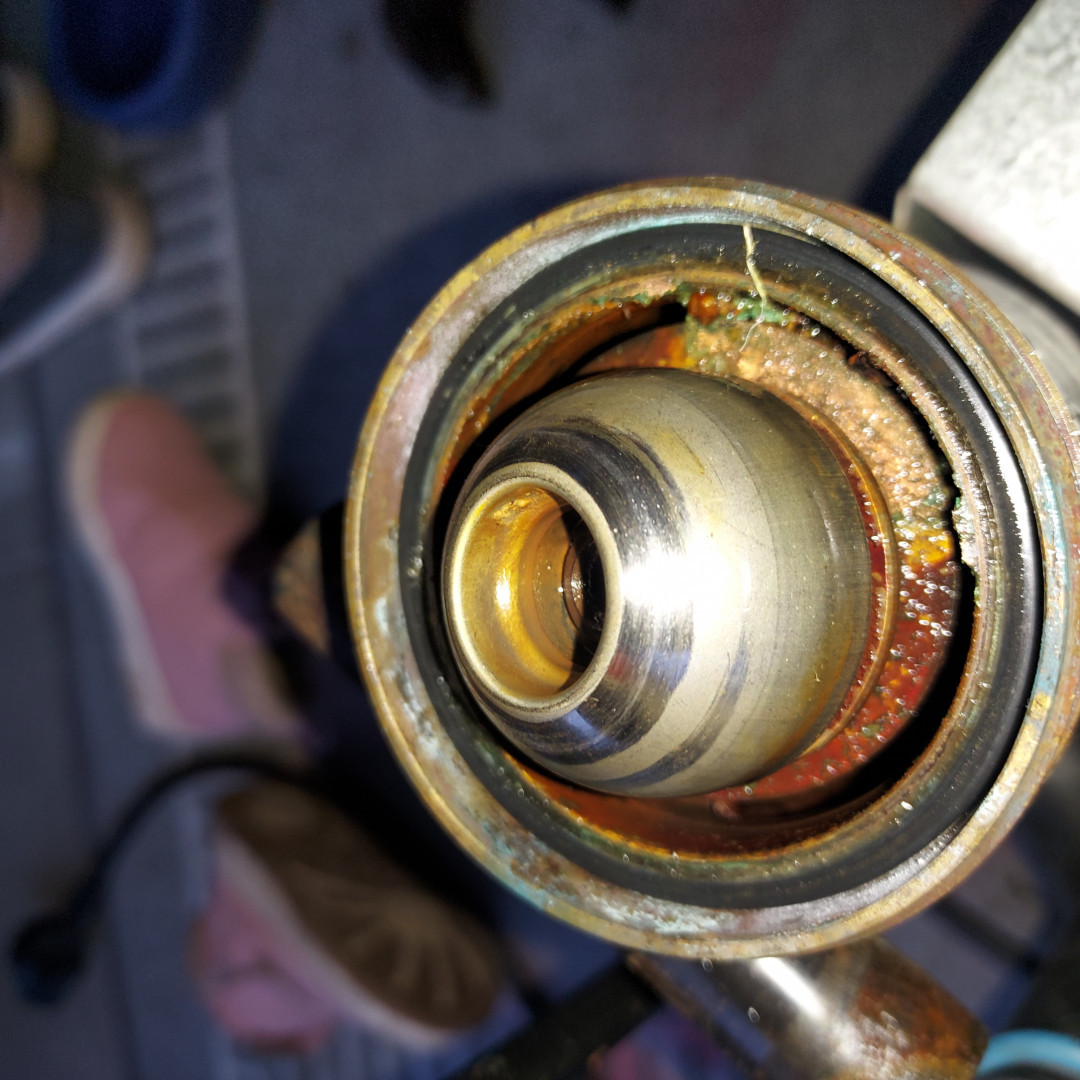

Purin pumpun ja tutkin mitä löytyy, tuo siipipyörä? Oli irrallaan kun avasin ainakin, voisiko vika olla siinä?
  • Vs: Primus 714821 Sähköpatruuna
    « Vastaus #20 : 18.09.2022 kello on 19:43 »
    Siipipyörä on loppuseltaan melko heppoisesti kiinni tuossa akselissa. Näyttää että siipipyörä on ottanut aika paljon kiinni pesäänsä ja kun tuo irtaallaankin oli niin voisin olettaa että siellä siipipyörän sisässä oleva muoviholkki on jo kulunut tai jopa puuttuu kokonaan? Tuossa mun rojekti topicissa pientä turinointia aiheesta. https://karavaanari.org/index.php/topic,25768.msg533611.html#msg533611 Edelliseltä sivulta löytyy myöskin turinointia tuosta patruunasta.

    Vaikuttaisi ettei pyörä tartu enää akseliin ollenkaan edes kovemmalla voimalla painettaessa. Voisiko olla että akselin päästä on kulunut pois pala johon pyörän kuuluisi tarttua?

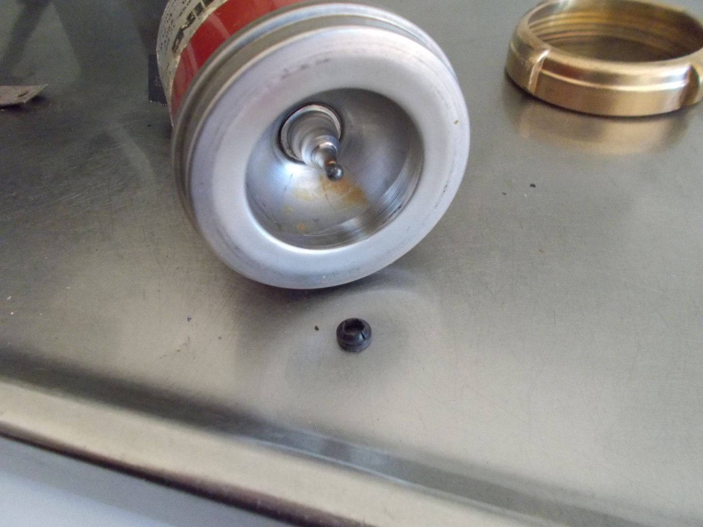

    latushka83 ottamissa kuvissa näkyy roottorin muovikeskiön kuluminen.
    Ehjässä näkyy pieni reikä ja hahlo. Hahlo antaa sen verran periksi että roottori napsahtaa paikalleen akselin olakkeen taakse.
    Kuluneessa näkyy vain iso reikä.

    paljon kiitoksia vinkeistä ja vastauksista, otin pari kuvaa viellä omastani,  eli kuuluisiko lukittua tuohon  pieneen reikään/viisteeseen ylemmässä kuvassa?

    Löysinpäs sellaisen kuvan arkistoista missä tuo siipipyörän keskellä oleva muoviholkki on irtaallaan. Tämän kuluminen tai puuttuminen aiheuttaa sen ettei siipipyörä tartu akselille kiinni. Näitäkin kuulemma on joskus saanut varaosana.
