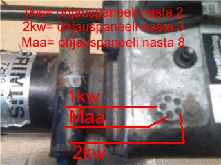

    Valkoiset vaikuttaa äärivalojohdoilta eli ei väliä kuin päin on. Patruunan liittimen kytkentä kuvan mukainen.

    Ohjausjohtojen väärä napaisuus ei aiheuta suurta tuhoa, kytkennässä on vain releiden käämit ja yksi diodi.
    No tuo diodi saattaa palaa, mutta toimii tuo ilman sitäkin.
    Ilman diodia pitää olla molemmat napit päällä 2kw käytöllä.
    Mekaanisella ohjauspaneelilla diodi pitää yhden kilowatin päällä. Elektronisella paneelilla pitää 1kw olla päällä, etä saadaan 2kw päälle. Diodi varmistaa sen, että kiertovesipumppu pysyy päällä, koska se kytkeytyy 1kw:lla.
