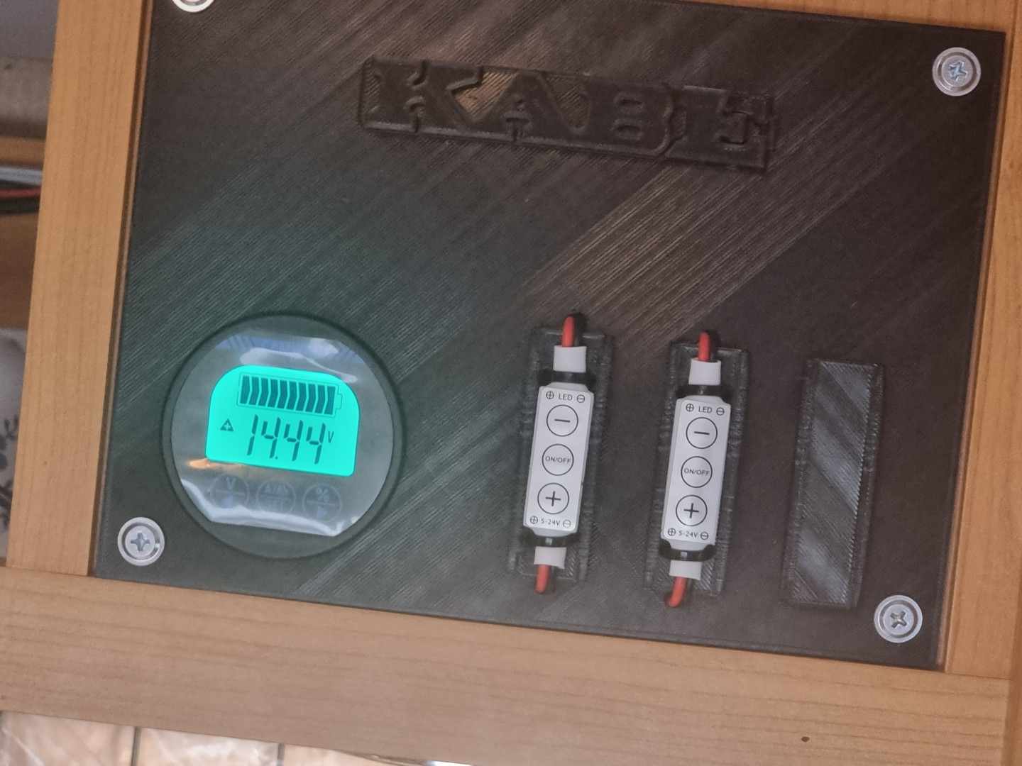

Muuten toimii mutta "pumppaa" valoa (Mittarin näytön) kun aurinkopaneeli tai verkkovirtalaturi lataa.
Olisko maanantai kappale vai ominaisuus?
  • Viimeksi paikalla:tänään kello 14:26
Vs: Hupiakun varaustilan tarkkailu?
« Vastaus #25 : 17.07.2023 kello on 21:08 »
Se on ominaisuus...
Se indikoi käsittääkseni latausta.

Ja sen taisi saada jollain näppäinyhdistelmäll ä himmeäksi....
« Vastaus #27 : 17.07.2023 kello on 22:22 »
Mikähän sellainen näppäinyhdistelmä olisi...?
Olen tuosta loimuavasta valosta lueskellut ulkolaisiltakin foorumilta, mutta valon sammuttamiseen ei ketään ole osannut antaa neuvoa. Jospa sellainen näppäinyhdistelmä oikeasti olisi.
Edit: "Holding the two outside buttons(V and %) down for a few seconds turns the light off." Mahtaako toimia. Pitääpä kokeilla.
