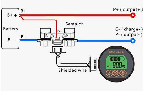

Nyt on tuollainen halpis monitori koekytkettynä...
Jäi mietityttää kaapelointi. Jos ymmärsin oikein, niin maadoitus menee vain yhdestä kaapelista shuntin läpi. Tämä varmaan, jotta lukema olisi oikein, eikä akun navalta saisi mennä muita maadoituksia ohi shuntin.
Mites toimitaan inverterin kanssa? Tulisiko sen maadoitus johtaa myös shuntin läpi. Nyt invertterissä on oma miinuskaapeli suoraan akun navalle. Tämä shuntti on se järeämpi 350A, mutta ei kai se ole tarkoitettu isoille inverttereille. Tuo minun invertteri on tosin vain 250A, mutta saa siitä tietysti hetkellisesti tuplat.
Vs: Hupiakun varaustilan tarkkailu?
« Vastaus #12 : 17.03.2022 kello on 07:57 »
Kyllä, kaikki shuntin läpi.
Muuten nollataan mittarin funktio, ts. siitä tulee hyödytön.

« Vastaus #13 : 17.03.2022 kello on 08:38 »
Ok...

« Vastaus #14 : 17.03.2022 kello on 15:16 »
350A on pyöreästi 3500W invertteristä, niin kyllä se nyt aika paljon sietää tuokin shuntti.
