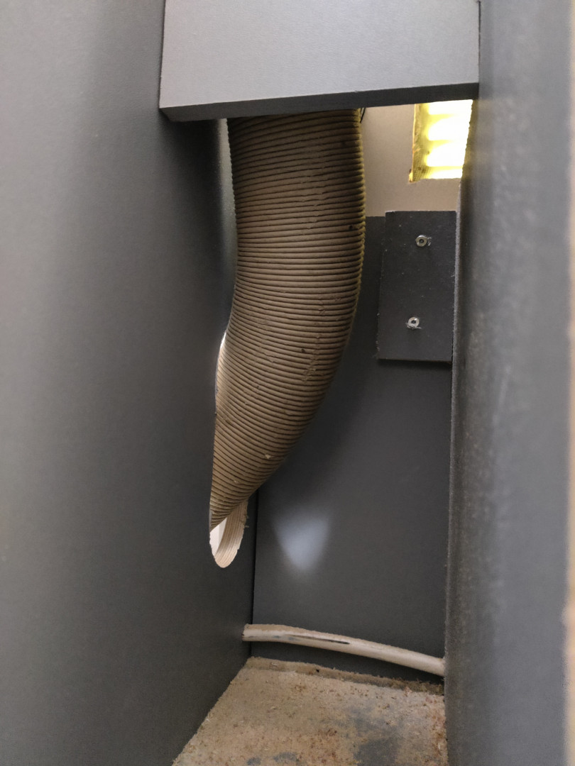

Lämmittimen kohdalla oli alkuperäisessä versiossa jääkaappi ja tämä aukko on kaapin taakse syntyvän lämmön poistoon.  En ole laittanut aukkoon vielä mitään.
Voihan siihen laittaa jääkaapin talvisuojan!

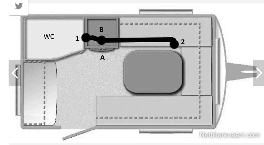

Mielestäni tuo putki on aivan liian pitkä. Loppupäästä ei tule kuin haalea aavistus.
Itse laittaisin haaroituksen heti kamiinan jälkeen puhaltamaan suulakkeesta viistoon oikealle.
Toinen haara vain yhden sängyn alle ja päätyyn yhteensä kolmella suulakkeella.
Kuvassa minun ratkaisuni pikkuisen retkivaunun puhallusputkistosta . 1 ja 2 suulakkeet, A=kamina, B=puhallin
Ikkunoiden alla on solat sohvien alle ja niiden etureuna on koholla lattiasta.
Olen tyytyväinen ratkaisuun, sillä en retkeile pakkasilla alle -10 astetta. Koira nukkuu yöt ulko-oven edessä viileässä.

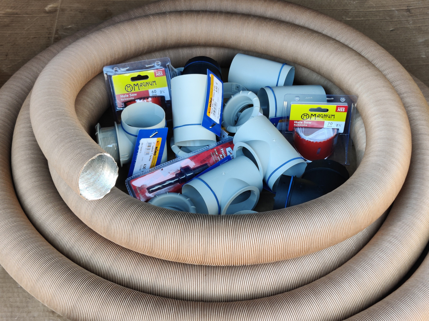

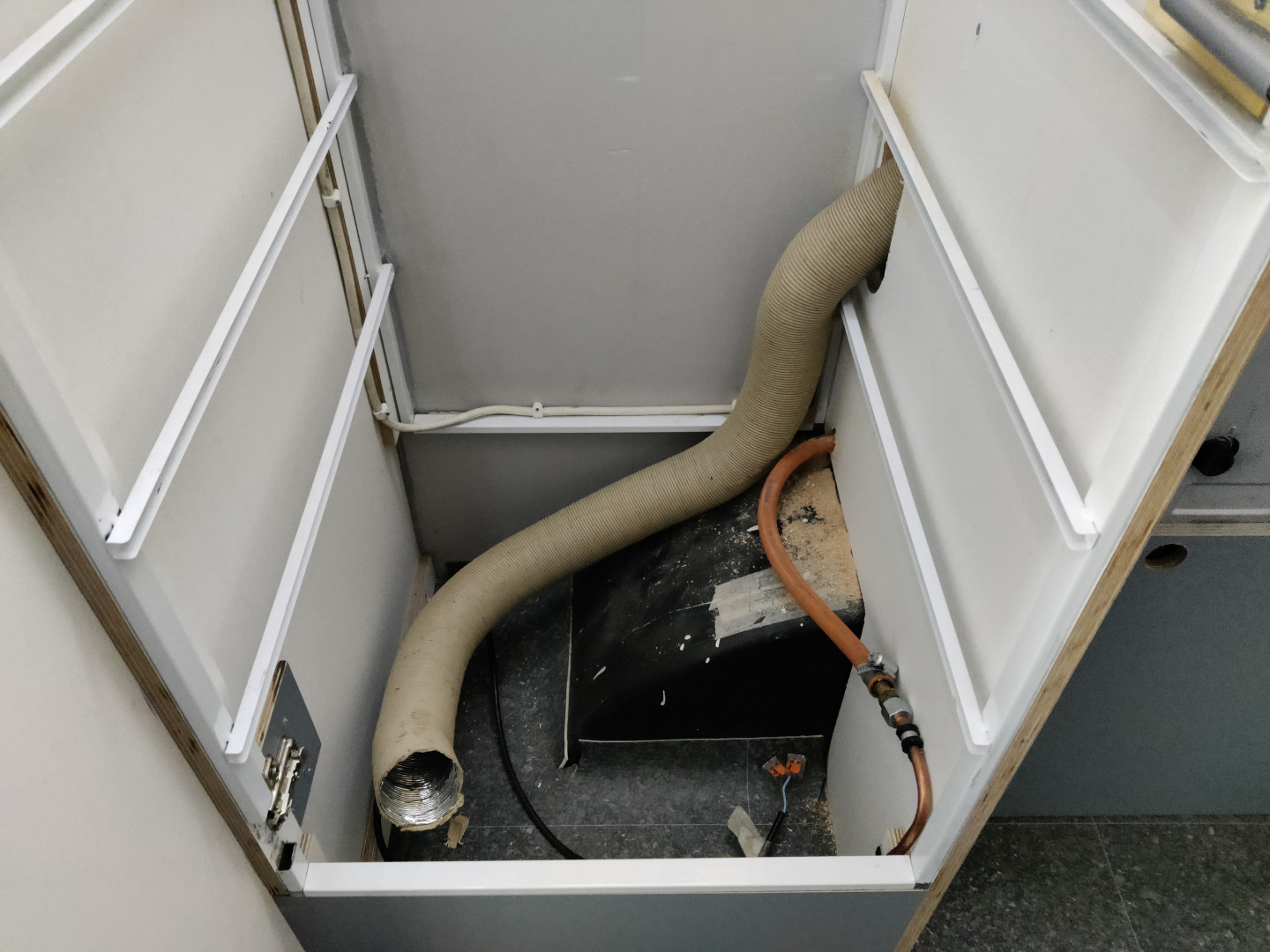

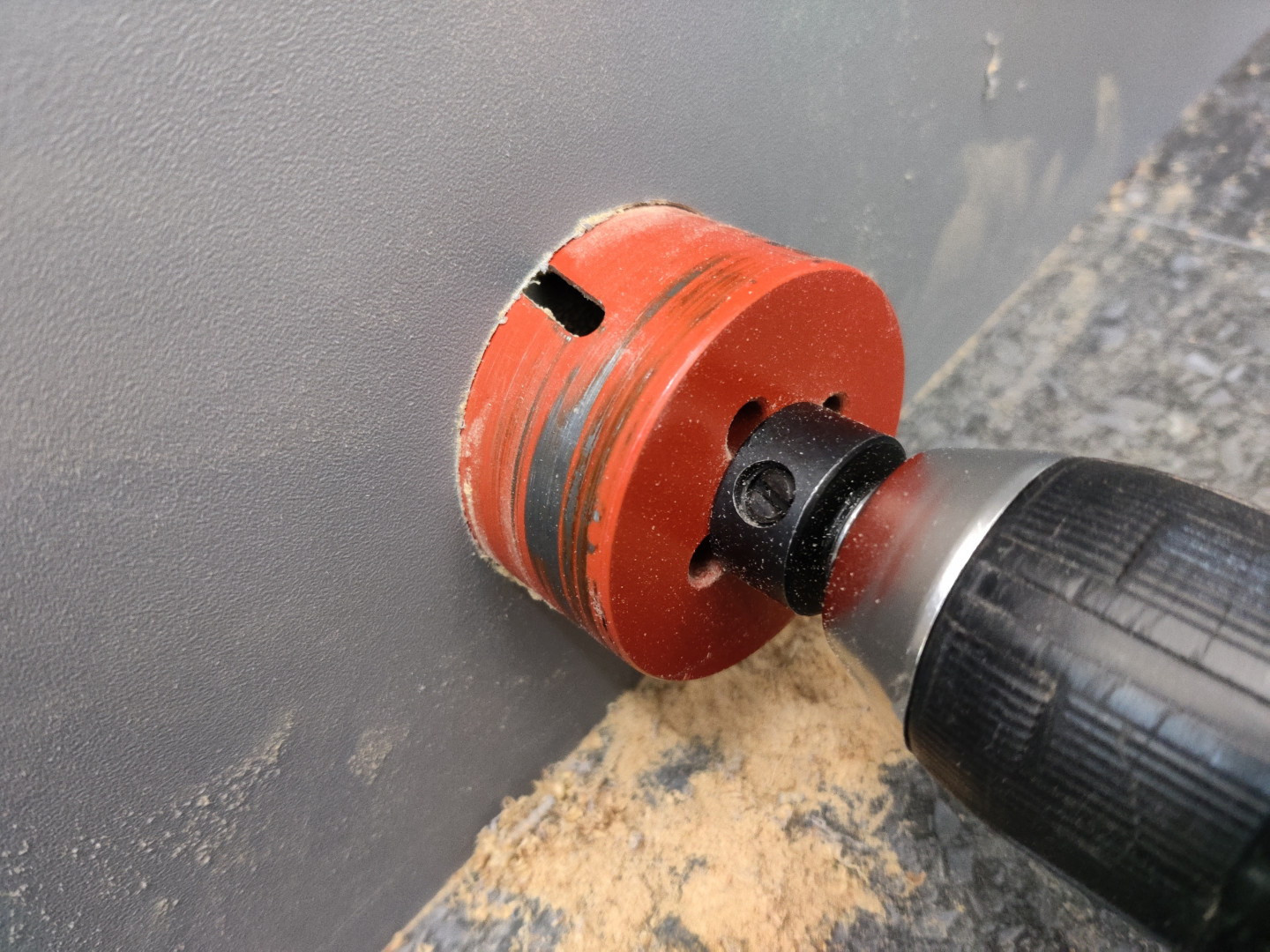

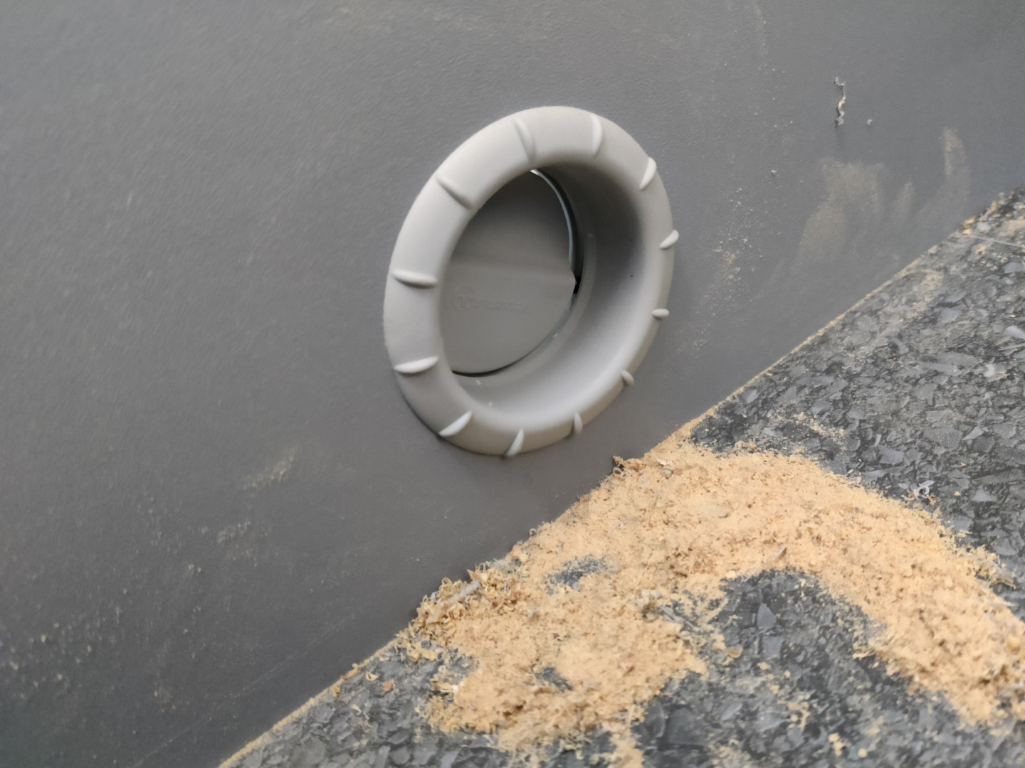

Aloittelin putkiston rakentelua puhallinta odotellessa. Yksi neuvo oli, että putkisto kannattaa sijoittaa ulkoseinien viereen. Se olisikin hyvä, varsinkin, jos ulkoseinän ja kalusteiden välissä olisi ilmaväli.  Mutta tässä meidän ratkaisussa rakensin sänkyrungot kiinni ulkoseiniin. Ja toisaalta, nyt se on myöhäistä, koska hankin kanavaosat sillä ajatuksella, että putket ovat sänkyjen juuri ulkoseinän vastaisilla sivuilla.  Yhtenä perusteena tähän oli putkistoon syntyvät painehäviöt- mitä lyhyempi ja yksinkertaisempi kanavisto, sitä enemmään saadaan käytettyä hyödyksi puhaltimen teho.
Lähtöön laitoin rst-putkea
Puhallin tulee tähän tilaan alas vasempaan  väliseinään.

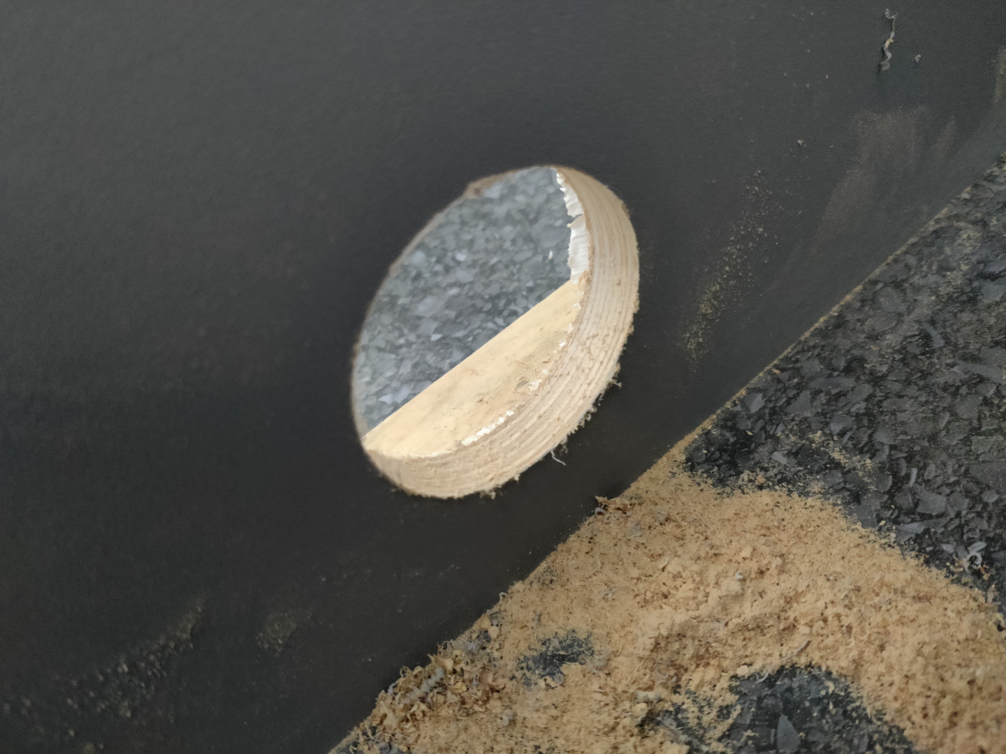

Reiän teko onnistuu, kun on hyvät työkalut, eli ns. rasiaporalla homma hoituu hyvin.
Siisti reikä.
Sisäpuolella vaneria vasten T-haara, johon ulkopuolelta suutin asettuu hyvin paikalleen.

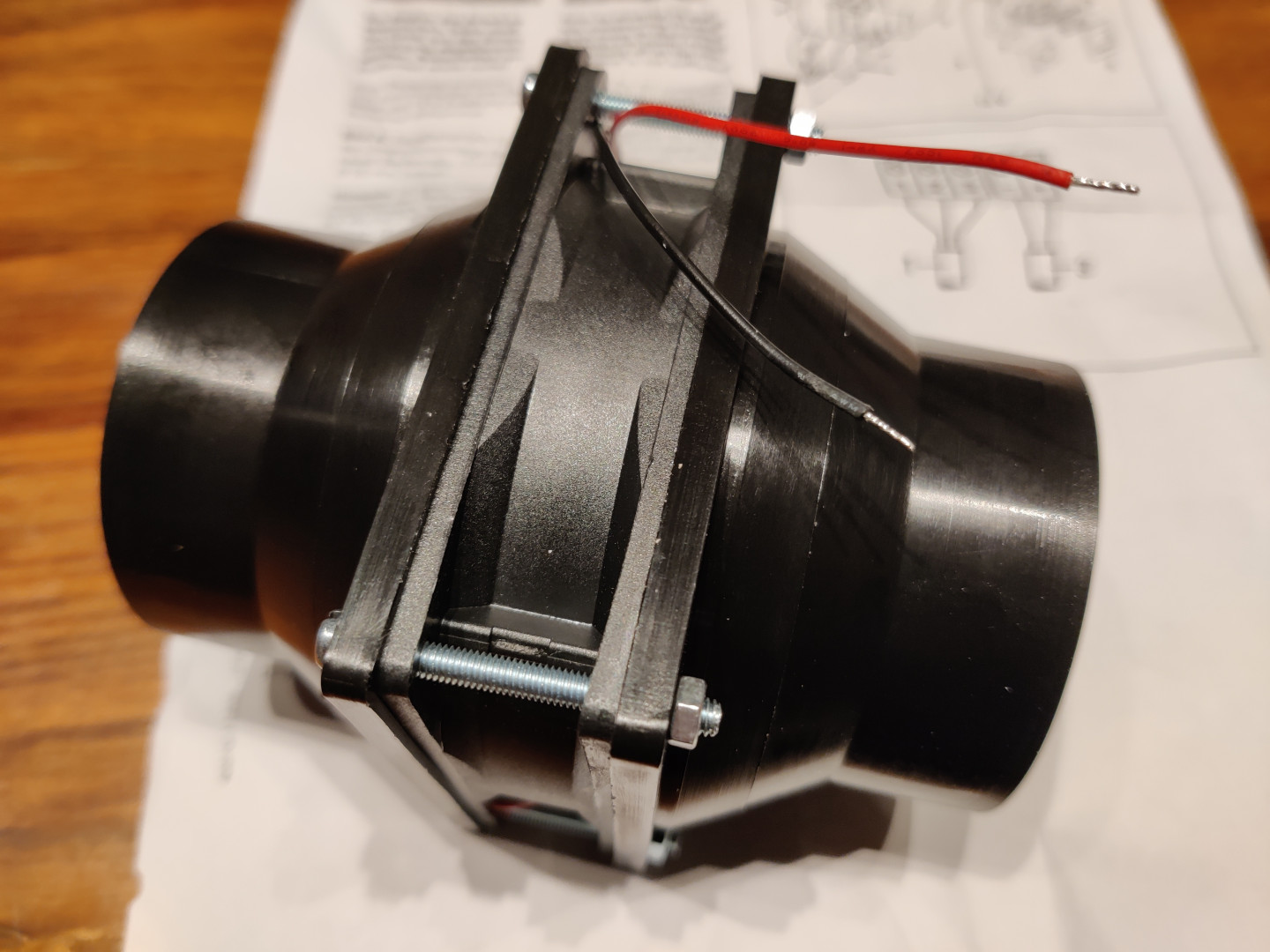

Puhallin on näppärän kokoinen, sisällä näyttäisi olevan samanlainen puhallin kuin on nuo tietokoneiden laitetuulettimet.
Tässä valmistajan kytkentäohje.

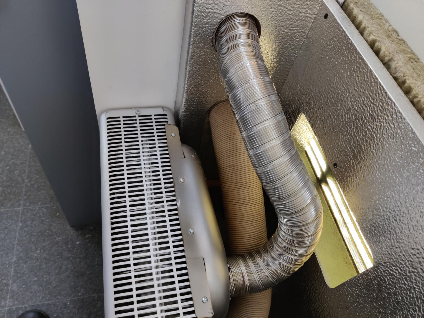

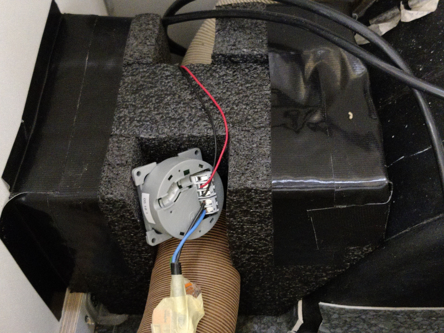

Joo, näin kävi, että tuolla säätimellä ei onnistu puhaltimen kierrosluvun säätö. Toisaalta, eipä kyllä ole tarpeenkaan. Puhaltimen ääni on kohtuullisen pieni ja ilmamäärä vaikuttaa sopivalta- siis ei aiheuta vedon tunnetta suuttimien ulospuhallusalueell a.

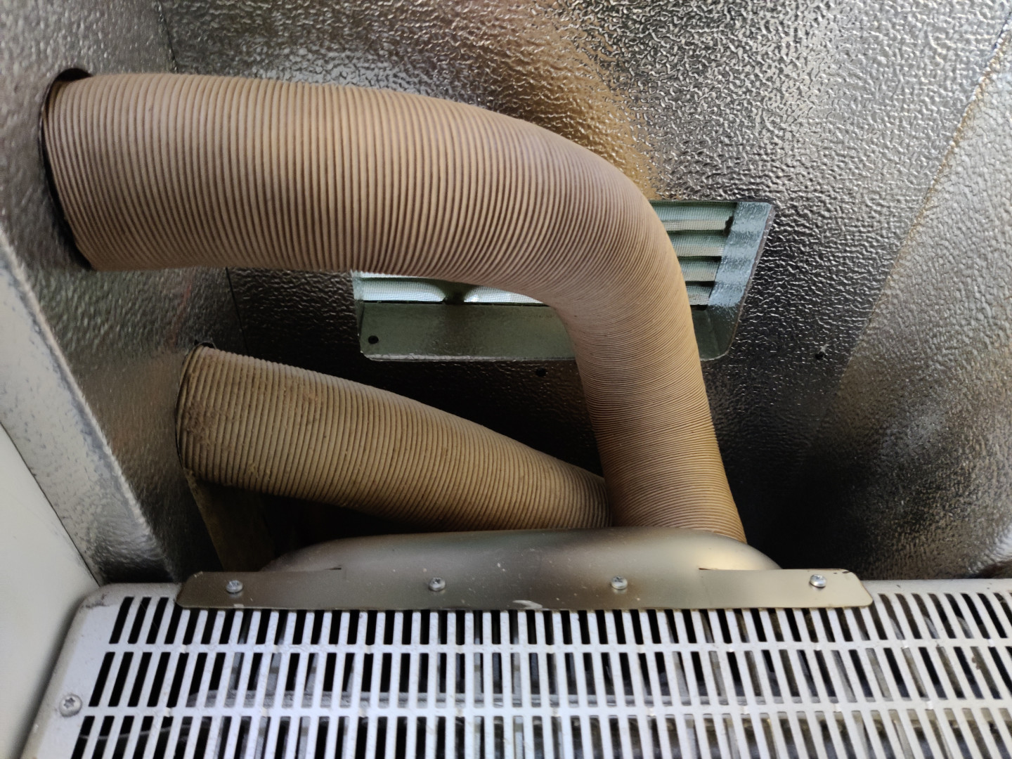

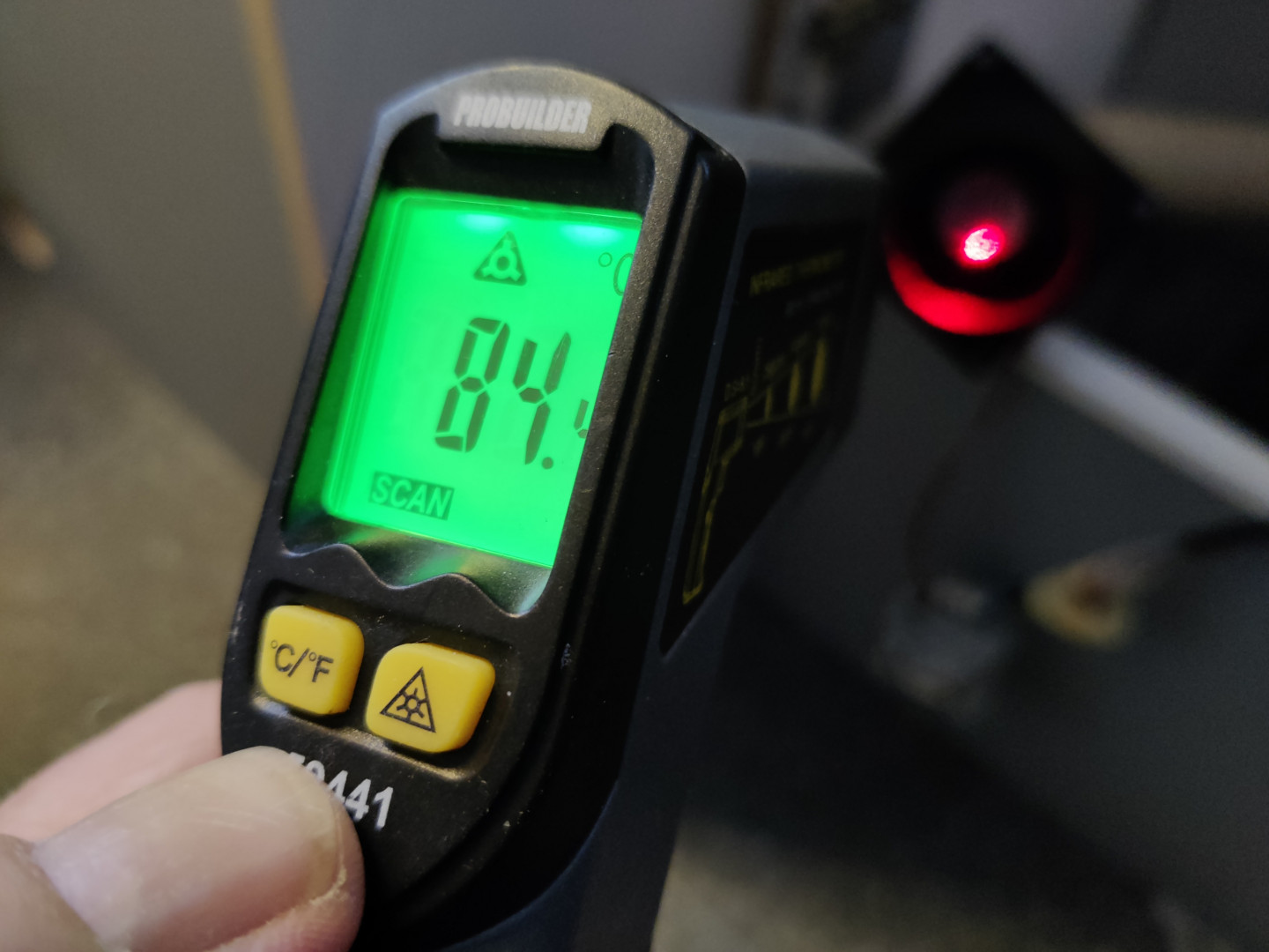

Nyt kanavisto on valmiina ja pääsen mittailemaan eri alueilta lämpötiloja. Ensimmäisenä pitikin tarkistaa mittaamalla puhaltimen puhalluspuolelta lämpötila. Valmistajahan ilmoittaa puhaltimelle maksimikäyttölämpöt ilaksi 85 + astetta.
Lämmittimen maksimiteholla 2 kW, lämpötila pysyi juuri alle tuon maksimilämpötilan. Noin puolella teholla lämpötila oli noin 15 + astetta alle maksimin.
Nyt jo uskallan todeta, että noin 220 euron investointi kannatti.  Lämmin ilma alkoi kiertämään myös vaunun etuosassa aivan lattiapintaa myöten ja lämpötila vaunun eri osissa tasaantui ihan mukavasti :D

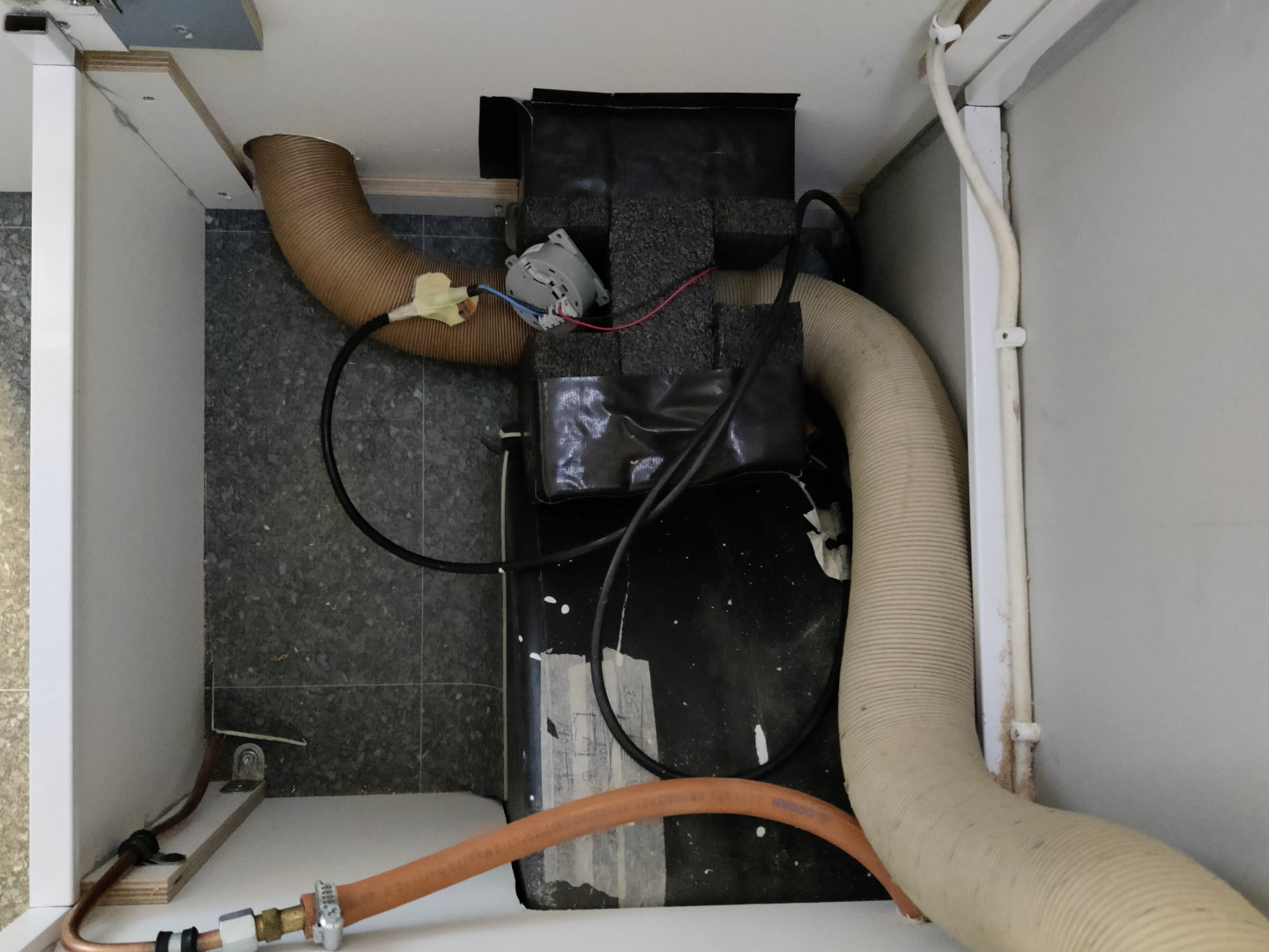

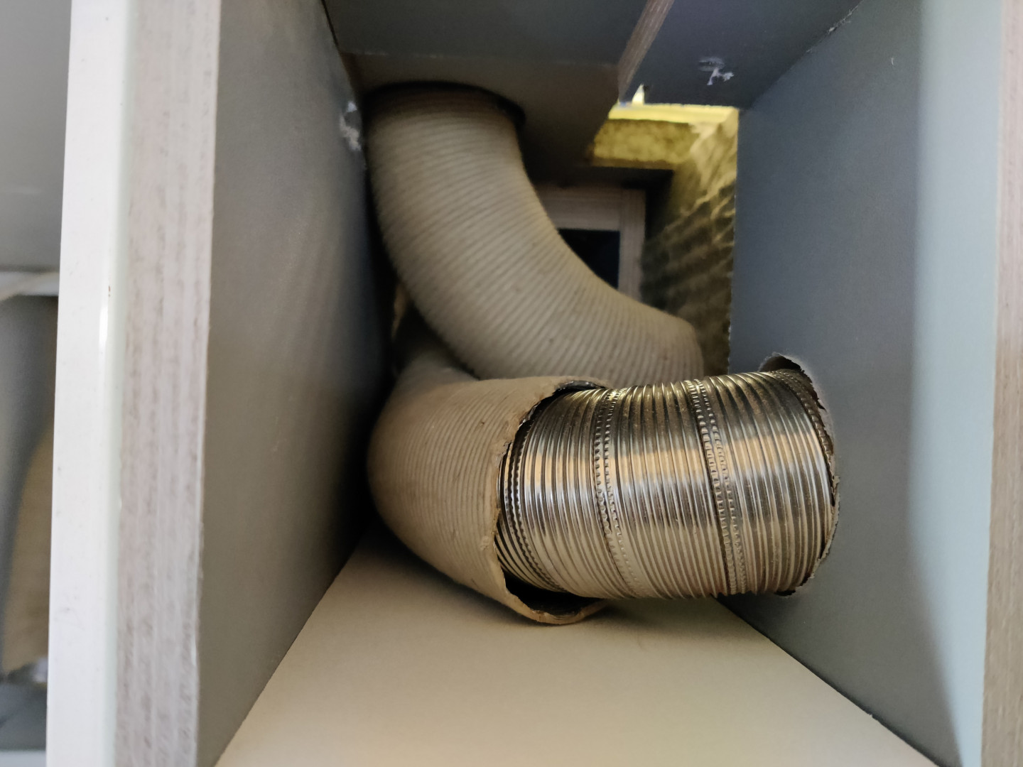

Sopiva paikka puhaltimelle järjestyi lankakorikaapin pohjalta
Alunperin oli tarkoitus asentaa puhallin kaapin väliseinään tehtävään reikään. Mutta kun laitoin puhaltimen väliseinää vasten, huomasin että puhallin aiheuttaa pientä "runkoääntä" seinään, jonka takana on sängyn pääpuoli.
Sopivasti löytyi tuollaista solukumilevyä, josta muotoilin  "petin" puhaltimelle. Nyt ei ole vaaraa ylimääräisestä unta häiritsevästä rungon värinästä :D
Taipuisasta putkesta oli helppo muotoilla kanavisto.  Pyrin tekemään kanaviston niin, että painehäviöt jäisivät mahdollisimman pieniksi.  Tarkoittaa mm. sitä, että kaikki mutkat olisivat mahdollisimman juohevia.  Yllättäen putki taipuikin niin mukavasti, että kanavistoon varaamani 90 asteen kulmat jäi käyttämättä.
Mahtavan kätevä mittari myös tällaiseen käyttöön
Kahden lankakorin nurkkaa piti vähän "keventää", jotta putki mahtui samaan nurkkaan
Lämmittimeltä lähtevän rst-putken päälle ujutin lämmitysputken vähentämään säteilylämmön määrää. Uskon, että näin saadaan tältäkin putken osalta lämpö tehokkaammin siirrettyä puhaltimelle ja edelleen kanavistoon.

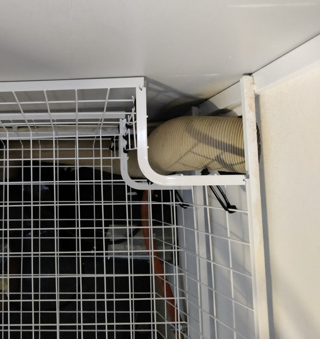

Taas on vaivannut tekemisen puute, joten tuli tuossa jokin aika sitten mieleen, josko alettas hankkimaan jonkinlainen markiisi vaunun eteen.  Muistettiin, että meillähän on Retron mukana saatu etuteltta, jota ei olla käytetty kertaakaan.  Jospa siitä saisi tehtyä jonkinlaisen katoksen suojaksi sateita ja toki auringon liiallista paistetta vastaan.  Kaivettiin paketti esille ja alettiin mittailemaan, minkälaisen katoksen saisimme siitä tehtyä.  Sitten vaan sakset esille ja leikkelemään aihiota.  Päätettiin tehdä ns. pussimarkiisi, koska teltassa oli valmiina vaunun yläreunan telttauraan  ujutettava nauha. Kankaan leveydeksi saatiin 2,6 metriä ja syvyydeksi 2,4 metriä.  Vanhoista putkista saataisiin kaikki tarvittavat putket uuteen markiisiin.  Mietittiin, kestääkö vanhan Retron seinän ja katon nurkkaliitos seinällä roikkuvan markiisin painon.  Päätettiin tehdä sellainen systeemi, että käytön jälkeen rullalle pyöritetty kangas vedetään pois telttaurasta ja rullattu paketti+ putket työnnetään katon reunalla olevaan 110 mm:n putkeen.  Näin kattorakenne tulisi kestämään paremmin rasituksia ja kangas säilyisi hyvänä sateelta ja auringolta suojattuna putken sisällä.  Toki olisi voitu tehdä kankaalle myös  suojapussi jostain muovimateriaalista, mutta ei lähdetty sille tielle.  Oma ompelukone ei olisi riittänyt tämän ompeluun ja myös tuo rasitus saatiin tällä ratkaisulla poistettua.

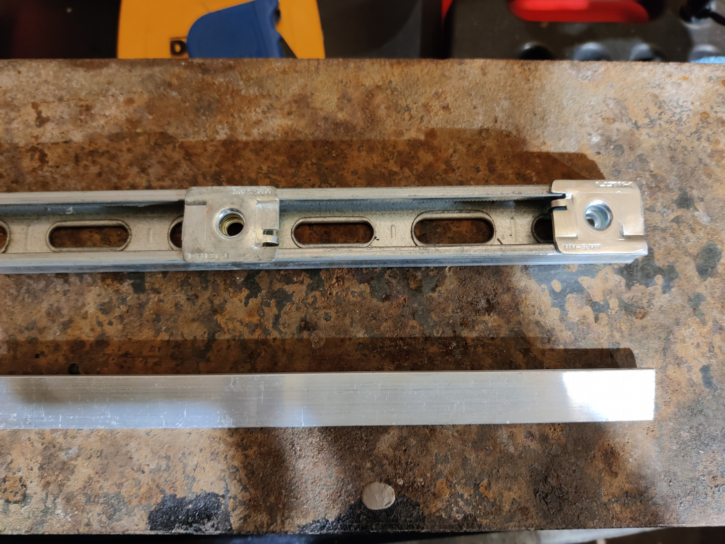

Putkea varten tarvittavat kiinnitysprofiilit olisi hyvä kiinnittää "läpipulteilla" sisällä katossa olevien tukipalkkien kohdalta.
Sitten vaan tarvittavia komponentteja etsiskelemään.
Kankaan kuosi ja värisävy ei ole mitenkään kaunis, mutta kelpaa meidän käyttöön aivan hyvin.
Onneksi omassa ompelukoneessa riitti "paukut" kankaan ompeluun.
Katolle asennettavan sopivanlaisen profiilin etsintä vaati taas netissä istumista.  Toiveena oli löytää mahdollisimman matala ja riittävän jäykkä säänkestävä profiili, johon olisi helppo kiinnittää putken kiinnityksessä käytettävät sangat.  Ratkaisu löytyi yllättäen paikallisesta LVI-liikkeestä.  Putken hakureissulla löytyi parempi ratkaisu, kuin mitä olin osannut ajatellakkaan.  Profiiliksi löytyi Hiltin tuotemerkillä oleva riittävän matala sinkitty profiili, jossa oli valmiina reikiä kattokiinnitykseen.  Sankojen kiinnitykseen profiiliin oli saatavissa kätevät profiilissa siirreltävät kierreosat. Halusin, että putki tulee mahdollisimman lähelle katon pintaa, joten normaali puolikkaiksi jaettu putkikannatin ei kelvannut, joten päädyin 3 x 20 mm:n alumiinilattaan, josta tekisin itse paremmat sangat.
Kolmen millin latta taipuu ihan hyvin.  Mielestäni tämä malli on kätevämpi tähän tarkoitukseen.
Putken toiseen päähän laitoin päätytulpan ja toiseen päähän  kierretulpan.
Jotta tulppa ei joutuisi hukkaan, laitoin tuollaisen palloketjun varmistukseksi.
Kunhan ilmat vähän paranee, niin aletaan värkkäämään markiisia paikalleen, palataan sitten asiaan uusien juttujen ja kuvien kera Thumb
