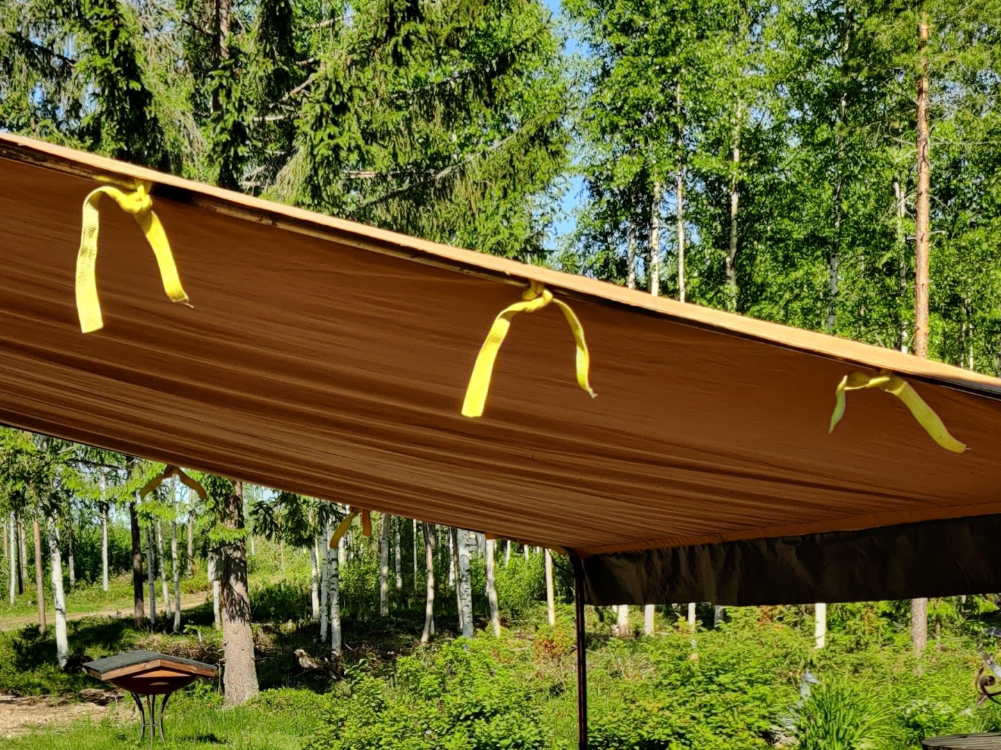

Etukatos Retroon on nyt valmiina.  Ei ole kaunis, mutta meidän tarpeisiin riittävän hyvä.  Ja kun otetaan huomioon se, että katos tehtiin kaikkinensa täysin kaatopaikalle muuten menevästä vanhasta etuteltasta.
Rakenne on tukeva ja yksinkertainen ja nopea pystyttää ja purkaa.  Ja toisaalta, eihän tuollaiseen 36 vuotta vanhaan vaunuun kehtaisi uutta katosta laittaakaan ;D
Naruja varten on etunurkissa kiinnitystapit, mutta naruja ei välttämättä tarvitse, ainakaan tyynellä säällä.
Kankaan kiinnittäminen tukiputkiin vaati "luovaa ajattelua".  Ratkaisuksi mietittiin ensin kaksipuolista tarranauhaa, mutta sen ompeleminen ompelukoneella arvelutti ja olisihan ne tarranauhat joutunut hankkimaan :D
Tarpeeksi kauan kun kateltiin nurkkia, niin sitten löytyi vanha sidontaliina, josta katkoimme sopivan mittaiset pätkät.  Rouva ompeli liinan pätkät kankaaseen.  Ratkaisu osoittautui aivan toimivaksi.
Sivuputkien tukeminen vaunun kylkeä vasten mietitytti myös.  Piti löytää sellainen yksinkertainen ratkaisu, joka pitää putken vaunun seinää vasten, mutta ei paina jälkiä vaunun ohueen alumiinipintaan.  Ensin mietimme teflonia, mutta sitten käteen osui kuvan mukaista materiaalia.  Tuo on jonkinlaista solumuovia, käytetään yleisesti pakkauksissa suojaamaan rikkoontuvia esineitä.  Porasin upotusporalla hieman kaltevaan asentoon upotuksen, jonka pohjalle liimasin Evostikilla sopivan kokoisen korialuslaatan, jotta putki ei painaudu liian syvälle upotukseen.  Materiaali joustaa sopivasti, eikä putki rasita seinää liikaa. Nämä osat laitetaan putkien päihin katoksen kasausvaiheessa.  Näissä sivuputkissa on pituuden säätömahdollisuus, jolloin kangas saadaan pingotettua mahdollisimman tiukalle.
Myös pystyputkissa on korkeuden säätömahdollisuus, jos maasto vaatii sitä.
Kangas ja vaakaputket mahtuvat hyvin putkeen.  Pystyputkissa on yksi irroitettava jatko, jolloin ne mahtuvat esim. vaunuun sängyn alle tai maasturin perälle.

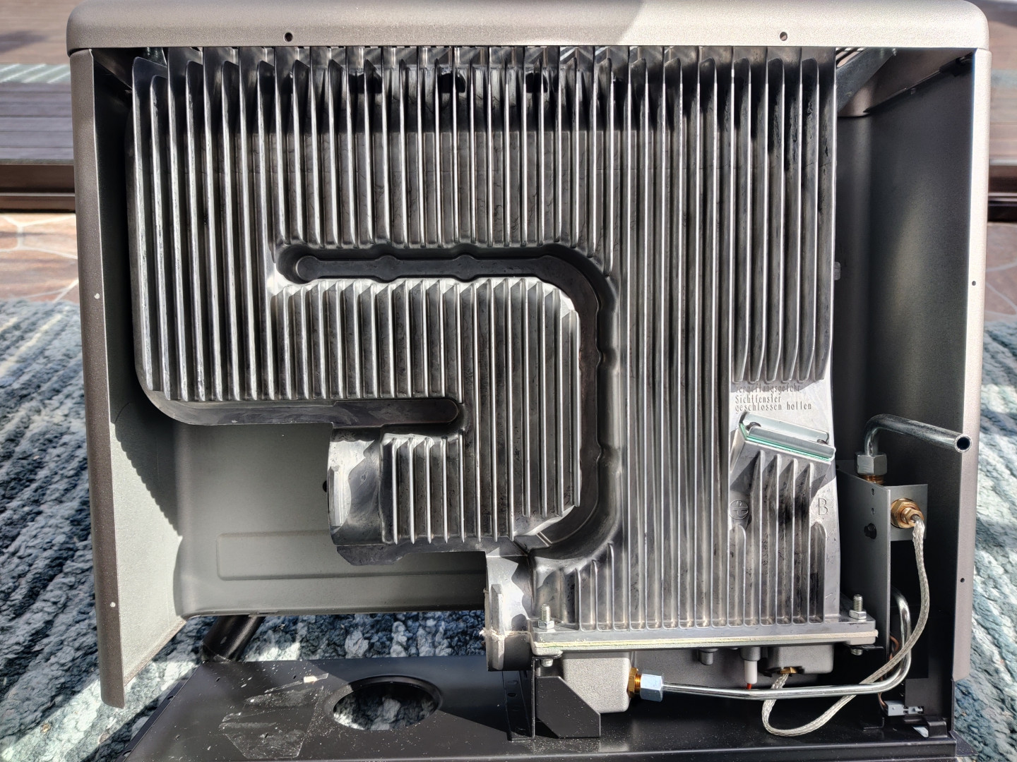

Uuden asentaminenhan on simppeli juttu.  Kaasuletkun liittäminen on se kriittisin asia.  Vähintään yhtä tärkeää on huolehtia paloturvallisuudest a.  Pitää varmistaa, että ympäröivät rakenteet pysyvät riittävän matalissa lämpötiloissa.  Meillähän nuo asiat tuli jo hoidettua kuntoon tuon vanhan lämmittimen asennuksessa.  Tosin kahteen kertaan piti eristykset tehdä, ennen kuin alkoi säteilylämmöt pysymään turvallisissa lämpötiloissa.  Tiesin, että uusi lämmitin on varustettu ns. automaattisytytykse llä, mutta tilatessani en vielä tiennyt, missä kohtaa lämmitintä vasemmassa nurkassa patterikotelo on.  Olin varautunut tekemään aukon lämmittimen etupuolella olevaan kalustelevyyn, mutta patterikotelo olikin lämmittimen vasemmassa päädyssä.  Se olikin parempi paikka.  Pääsin tekemään aukon patterin vaihtoa varten lämmittimen vasemmalla puolella olevaan kalustelevyyn, jolloin aukko ei näy niin "julkisivulla".  Aukon teko onnistui hyvin 74 mm rasiaporalla.
Täytyy todeta, että "kyllä saksalainen osaa".  Sama lämmitin-malli on ollut tuotannossa aivan samanlaisena ties vuosikymmeniä.  Mitäpä sitä hyvää mallia vaihtamaan :laugh: Ainoastaan tuo sytytystekniikka on muuttunut tässä mallissa piezosta automaattisytykseen .
Kunhan jollain kesän reissulla sattuu sopivasti kohdalle kaasuasennuksia tekevä liike, niin käyn kuitenkin teettämässä kaasujen tiiveysmittauksen.
Lämmittimen ulkoverhous oli erillään toimituksessa. Kyllä tekniikka näyttää yksinkertaiselta :)
Lämmittimen vakiotoimituksen ei kuulu takalevyä, joka onkin meidän tapauksessa parempi asia, koska omatekoinen "lämmönkeräin" asennetaan kennostoa vasten. Näin saadaan lämpö kiertoon mahdollisimman tehokkaasti
Uusi lämmitin paikallaan.  Vanhasta lämmittimestä muistuttaa kalusteessa oleva piezon vaatima reikä.

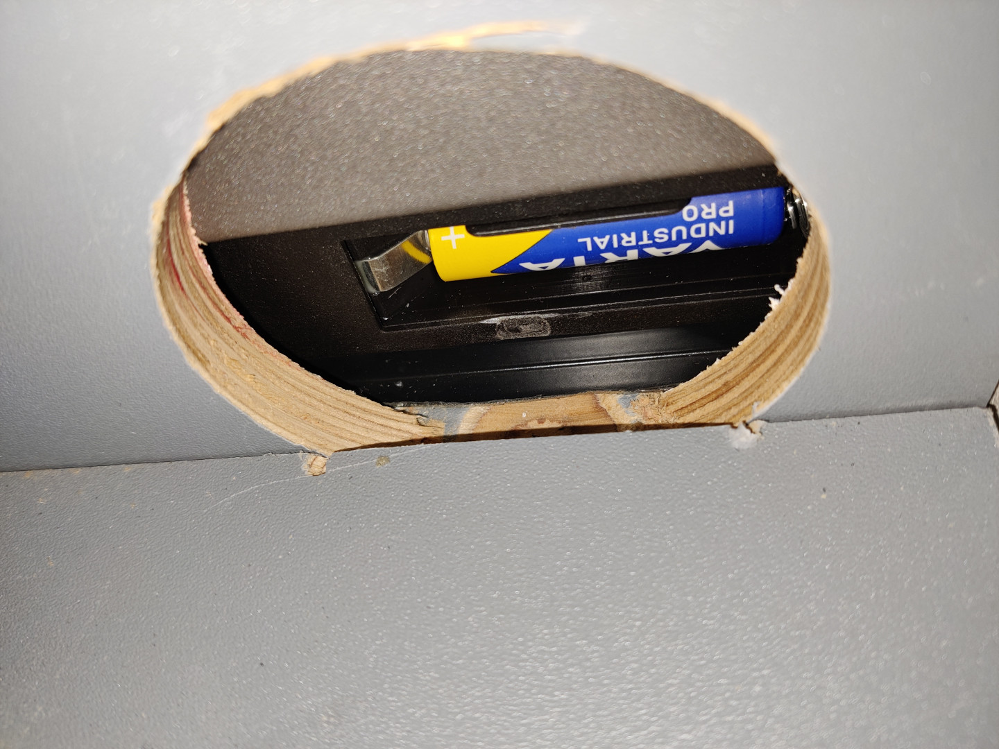

Automaattisytyttime n patterin vaihto askarrutti, mutta ratkaisu löytyi yllättävän mukavasti.

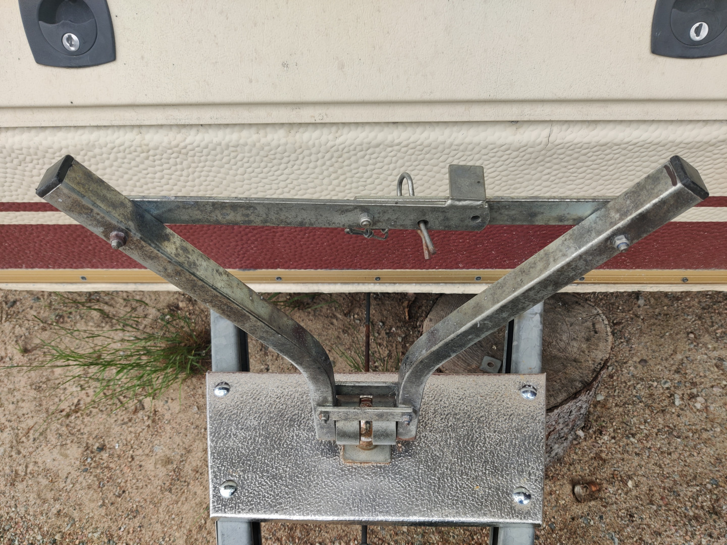

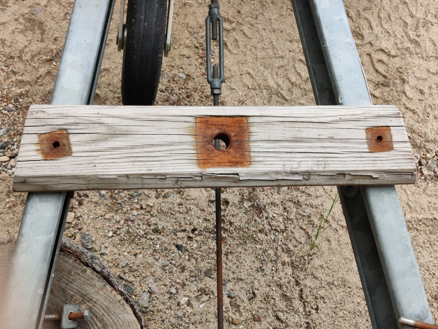

« Vastaus #310 : 25.06.2024 kello on 15:30 »

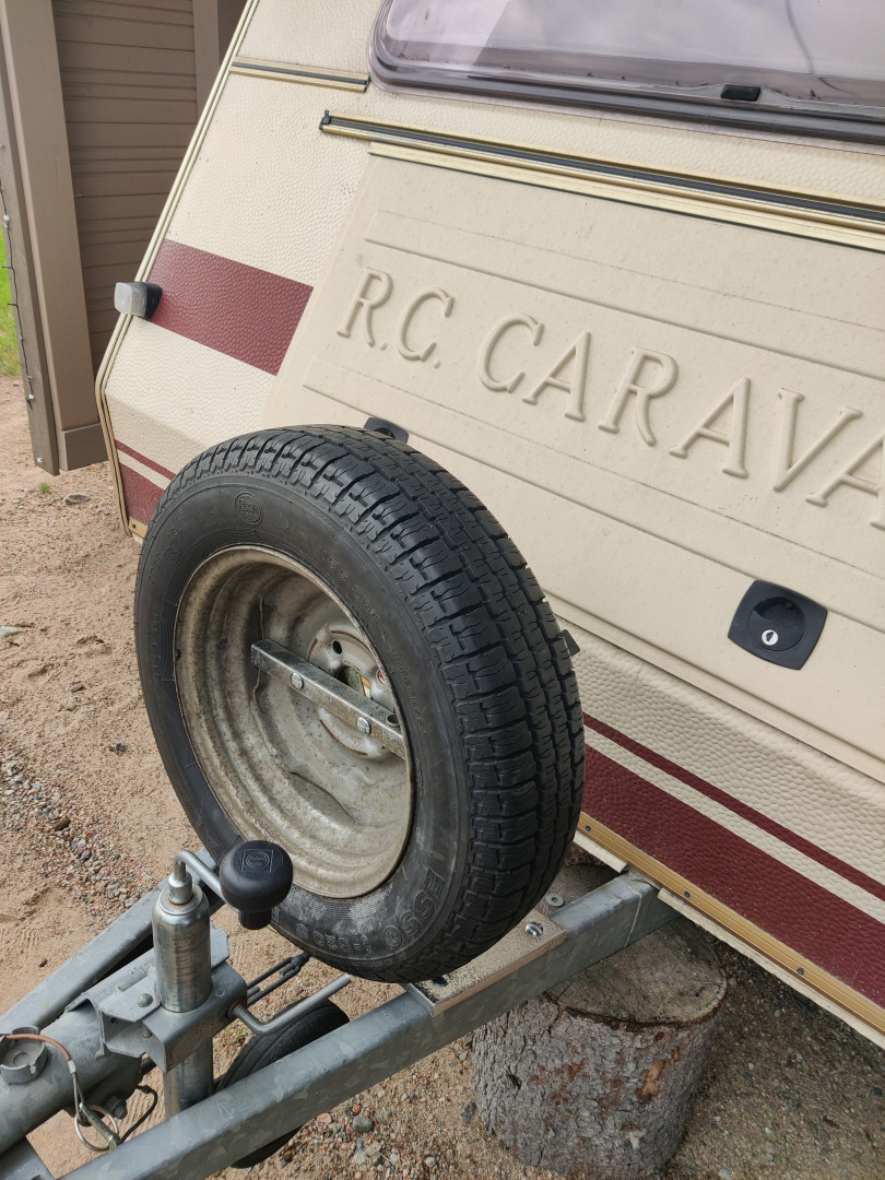

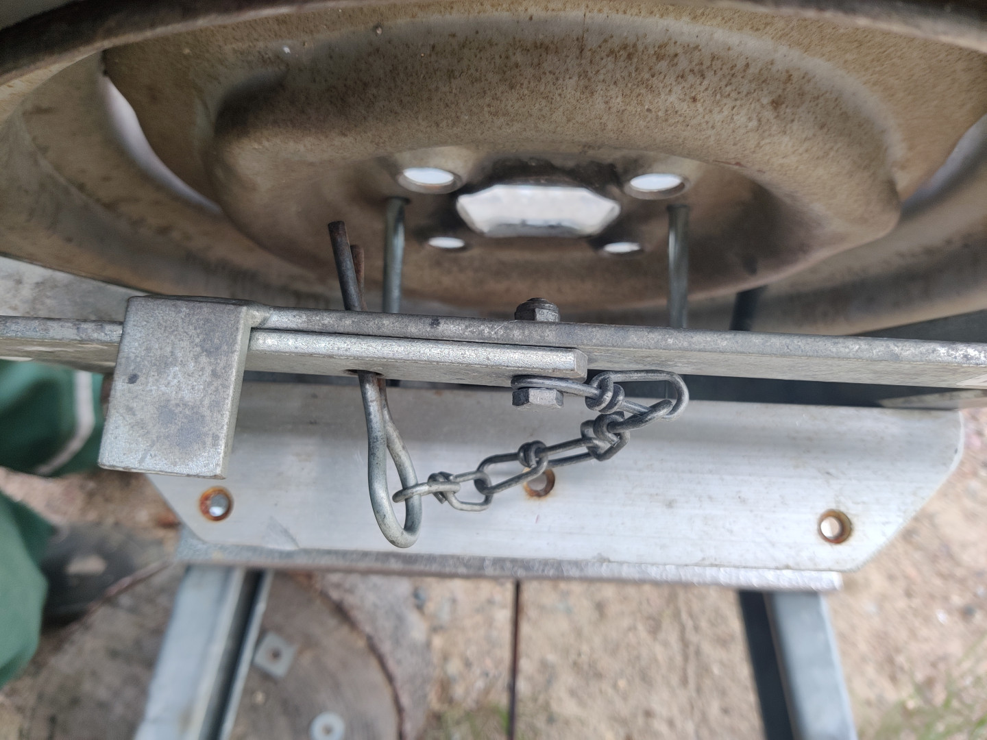

Kun on tuota joutilasta aikaa, niin ajattelin värkätä tuohon vaunun aisan päälle uuden vararenkaan kiinnityssysteemin.  Edellinen kuulanupin kiinnityslauta oli tosiaan jo aika pehmyttä puuta ja heiluikin jo uhkaavasti.  Ensin ajattelin laittaa uuden rst-suorakaideputkesta, mutta sellaista ei löytynyt itseltä eikä lähialueen kaupoistakaan sopivaa pätkää.  Joten muutin suunnitelmaa ja päätin vaihtaa materiaalin 15 mm:n muottivaneriksi, josta voinkin tehdä sitten leveämmän ja neljällä ruuvikiinnityksellä aisaan.  Muottivaneri ei ole erikoisen kaunis tuossa kohtaa, joten päätin "päällystää" sen varastosta löytyvällä stuccolevyllä.  Ajattelin, että pitäähän sen kuitenkin olla fiksumman näköinen :D
Vararenkaan  kiinnitystä varten tein telineen  vanhasta joutilaasta polkupyörätelineest ä.
Nyt vararengas kulkee mukavasti ja turvallisesti mukana :D
Tämä oli jo "aikansa elänyt"
Eiköhän tämä kestä niin kauan kun tällä vaunulla matkaa tehdään
Pienellä muutoksella vanha pyöräteline sai uuden "tehtävän"
Renkaan kiinnitys onnistui kahdella vanteen reiistä läpi laitetulla M8 ruuvilla+lukkomutterilla
Ei mahottoman kaunis, mutta toimii ;D

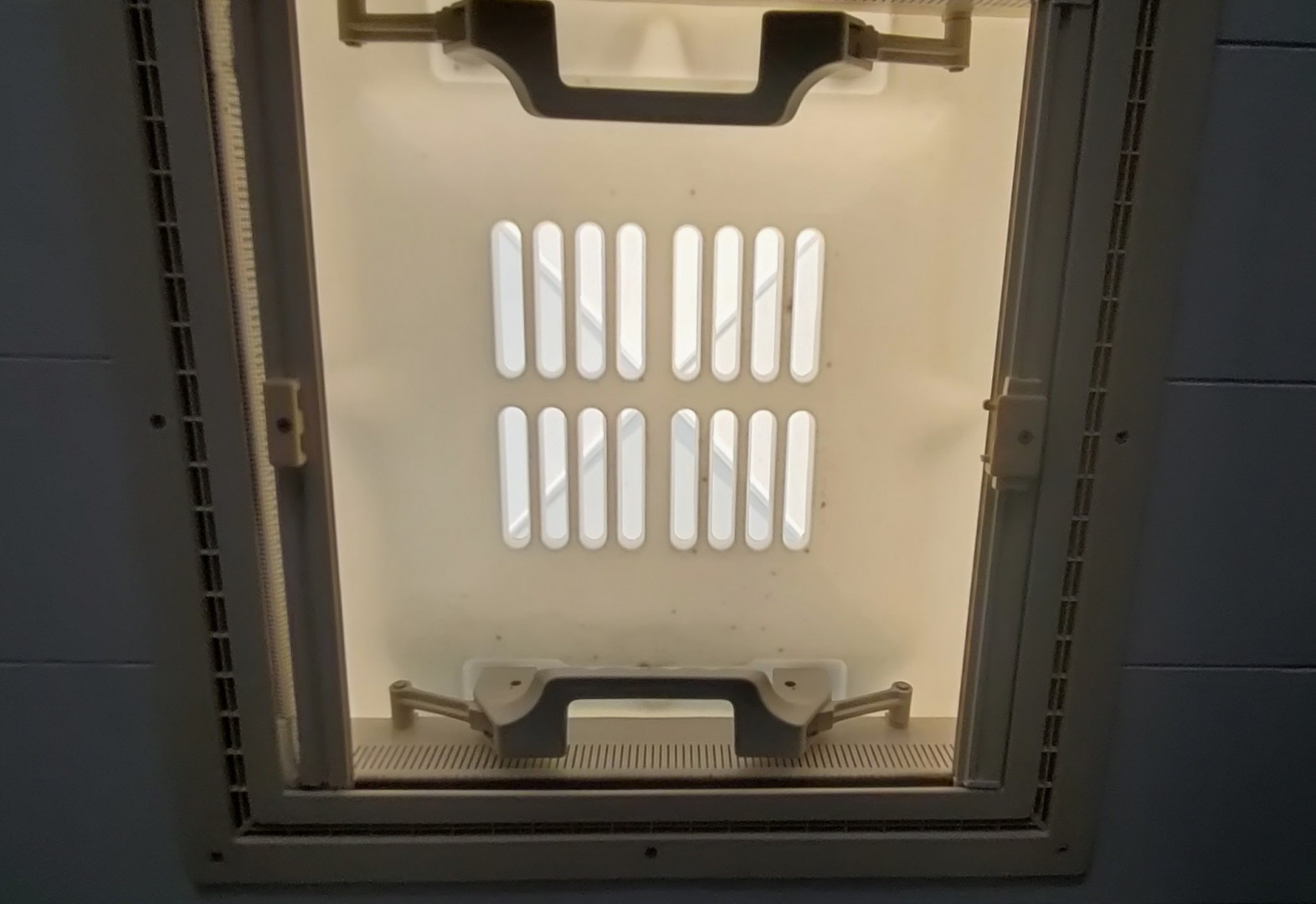

Helteet vaan pääsi yllättämään.  Piti jo alkaa miettimään  kattoluukun tilalle asennettavan jonkinlaisen tuulettimen hankkimista.

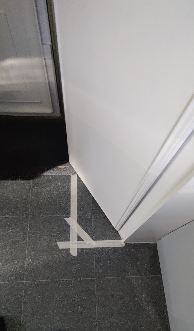

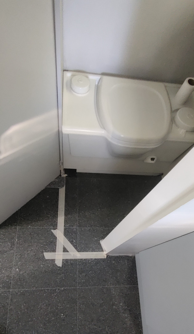

Kun aikoinaan -21 alkukesästä saatiin Retro valmiiksi, tuntui silloin siltä, että siinä on nyt kaikki mitä tarvitaan.  Mutta aina vaan näyttää syntyvän uusia tarpeita. Pidemmillä reissuilla tarvitaan tavallista enemmän esim. vaatteille, astioille ym. tilaa. Ja minulle vessan ahtaus toi uusia ajatuksia, miten saisi lisää tilaa pytyllä istumiseen.  Alkuperäisessä Retrossahan oli vain PorttaPotta ja tässä uudistetussa on ihan oikea kasettivessa, mutta tosi pienessä tilassa.
Siitä lähti ajatus viriämään, josko muokataan tuota oven muotoa. Niinpä piirsin uuden oven muodon lattiaan ja laitoin eräälle muovikaupalle tarjouspyynnön esim. 3-5 mm:n akryylilevystä taivutetusta ovesta. Sävynä jokin savunharmaa, jolloin "intiimiys" säilyy pytyllä istuessa.
Jos tämän ratkaisun hinta nousee "pilviin", sitten pitää miettiä vastaavaa ratkaisua 2-3 mm:n alumiinilevystä, jonka ulkopintaan voisi teettää kauniin luontokuvateippauks en ja sisäpuolelle vaikka vain kalusteisiin sopivasti sointuvan tasavärisen teippauksen.
Tavaroiden säilytykseen lisätilaksi tuohon takaseinälle olen jo aiemminkin miettinyt kalusteiden tekemistä, mutta sitten heräsi ajatus, miten rulokaappi soveltuisi tuohon tilaan.  Niinpä Torin syövereistä löytyi edullinen ja sopivan mittainen kaappi, josta saadaan tuunattua tuohon paikkaan sopiva.  Kaappia pitää mataloittaa, siten, että siitä tulee noin 550 mm korkea, muuten se istuu tuohon paikkaan hyvin. Toki, pitäähän se maalata samaan sävyyn kuin seinät on maalattu.
Sen verran pääsi helleilmat "säikäyttämään" tuon viimeisen reissun loppuvaiheessa, että tuli mieleen, mitä voisi keksiä  asiaan parannusta. Säälitti katsoa rouvaa perunan keittopuuhissa, kun vaunussa oli todella kuumat oltavat ja ulkona seisova ilma.  Mitään kalliita tuhansien ilmastointilaitteit a tai muitakaan "jäähdyttimiä" ei kannata lähteä investoimaan lähes 40 vuotta vanhaan vaunuun. Niitä hellepäiviä ei kuitenkaan ole kuin muutama kesässä ja ollaanko just silloin reissussa. Mutta jotain kuitenkin.  Yhden tietokoneen puhaltimen aiemmin asentaneena jääkaapille, ajattelin katsella puhaltimen, teholtaan noin 100-120 kuutiometriä/tunti, jolla saadaan ilma vaihtumaan vaunussa noin 4-5 kertaa tunnissa. Toki säädin pitää laittaa väliin, jotta ilmanvaihdon tehokkuutta voidaan säätää. Uskon, että tämä on meille ratkaisu ongelmaan. Puhaltimen kiinnitän nykyiseen kattoluukkuun. Korvausilmalle on valmiina seinässä aukko lämmittimen takana, ja jos tämä ei riitä, avataan sitten ikkunaa avuksi ;D
Näissä sitä onkin joksikin aikaa taas värkkäämistä :D
Pienikin lisätila  joskus saattaa olla ihan hyvä :laugh:
Tässä vaiheessa näyttää vielä kovin kookkaalta, mutta eiköhän se siitä muutu, kun päästään sahan kanssa hommiin ja lopuksi maalataan sopivaan sävyyn.
Tuosta aukkolevystä poistan nuo välit , ja teen yhtenäisen aukon.  Tueksi kiinnitän 2 mm:n akryylilevyn, jossa puhaltimen vaatima aukko. Puhallin tulee neljällä ruuvilla+mutterilla kiinni akryylilevyyn. Virtajohto tulee jääkaapin yläpuolelta ja kytkimen voi laittaa vaikka kattoon.

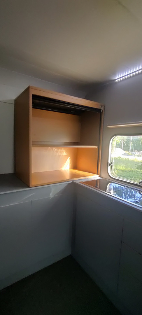

Rulokaappi saatiinkin tänään madallettua sopivaan mittaan. Aikamoiset viritykset piti vaan tehdä pöytäsirkkelin yhteyteen, jotta melko raskasta kaappia saatiin liikuteltua tasaisesti sahauksen aikana. Huomenna alkaa pohjamaalaus tartuntapohjamaalil la, toki ensin pitää pinnat hioa.
Palataan asiaan kuvien kera, kunhan homma etenee :D
