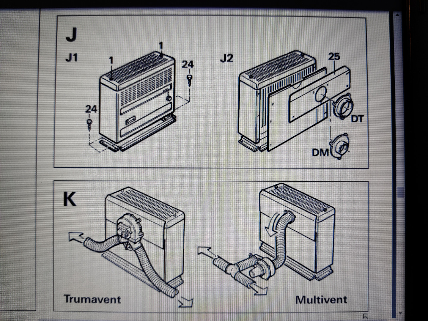

Sopiiko se pikkuTrumaan?
Trumatic
S 2200
S 2200 P
Käyttöohje
Asennusohje
Lämpimän ilman
jako
Kuva K: Lämpimän ilman
jakoon soveltuvat kaikki
Truman puhaltimet
(Trumavent tai Multivent).
Puhallin voidaan sijoittaa
ajoneuvon lattialle tai seinään
lämmittimen lähelle.

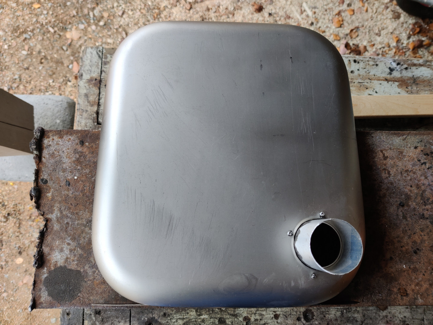

Kiitokset heti alkuun hyvistä neuvoista. Itsekin olin katsellut jo aiemmin tuota samaa vapaa-aika.comin puhallinta. Hyvä, että sain vahvistusta omille ajatuksille tuon puhaltimen sopivuudesta minunkin käyttöön.  Ilmamäärä tosin on reippaanlainen eli noin 20 l/s.  Ilmamäärän säätöä varten täytynee löytää sopiva säätöpotikka katkaisijalla.  Tähän olisi mukava saada teiltä näistä sähkövehkeistä enemmän tietäviltä vaikka ihan tuotetietoa.
Päätin aloittaa tämän "lämmönjakoprojektin" lämmittimen taakse asennettavasta levystä, jossa on lähtökaulus putkelle. Tätä levyä saisi tehdastekoisena hintaan noin 150 e.
Mutta kun itsellä on kova halu värkätä kaikenlaista, niin ajattelin tehdä vastaavan omilla pikku kätösilläni ;)

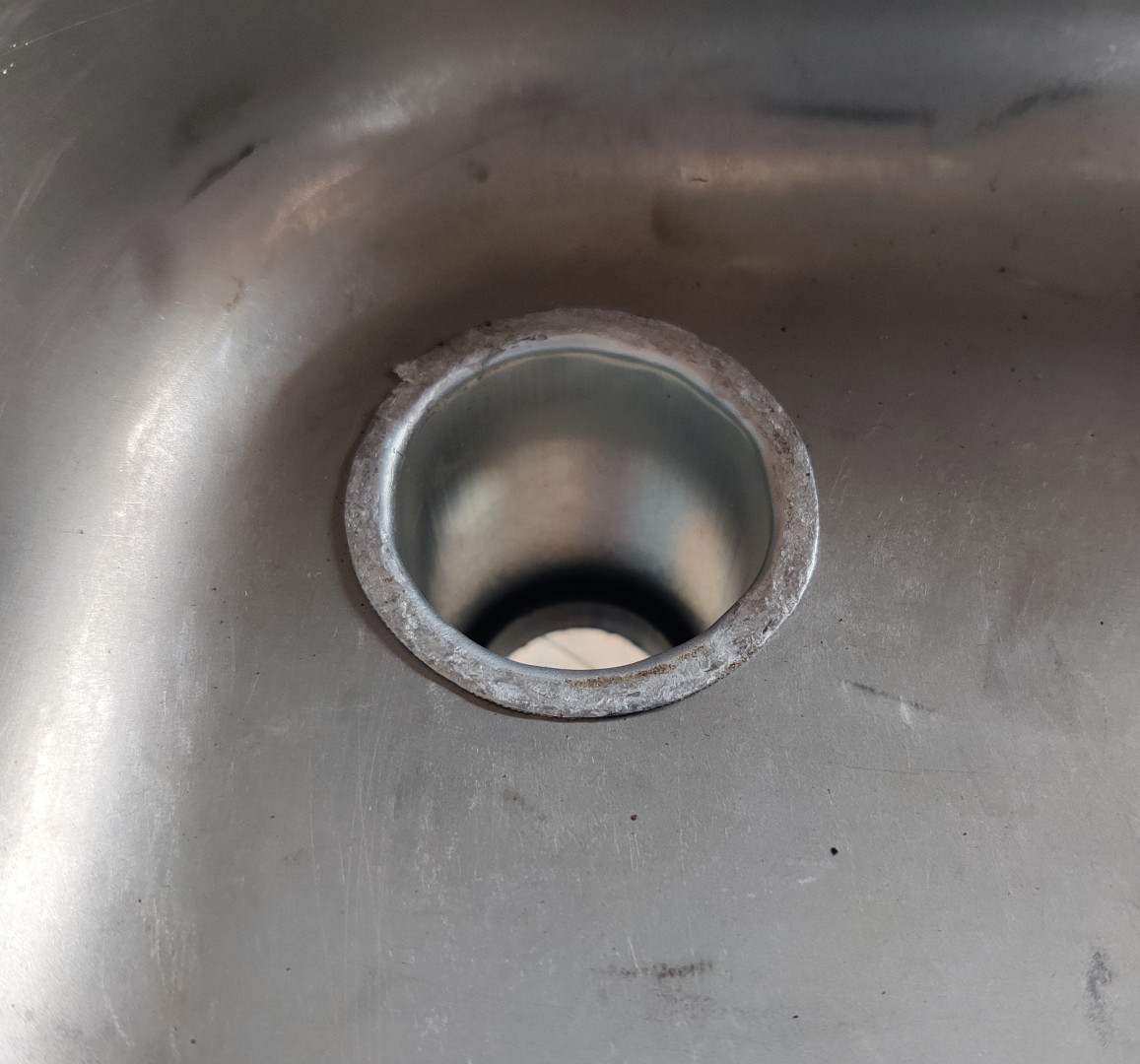

Aikani katseltua noita omia materiaalivarastoja, silmiini sattui vaunusta purettu liesi/pesuallas.  Mittailin allasta hetken ja totesin, että tuostahan se lämmönkeräilylevy pitää tehdä.  Ajattelin, että saattaa tulla jopa parempi kuin tehdastekoinen.
Kun asutaan täällä korvessa "Jumalan selän takana", lähimpiin Motonetteihin ym. tarvikeliikkeisiin on matkaa yli sata kilometriä, on käytettävä luovuutta ja runsasta mielikuvitusta erilaisten tarvittavien materiaalien löytämisestä omista varastoista.

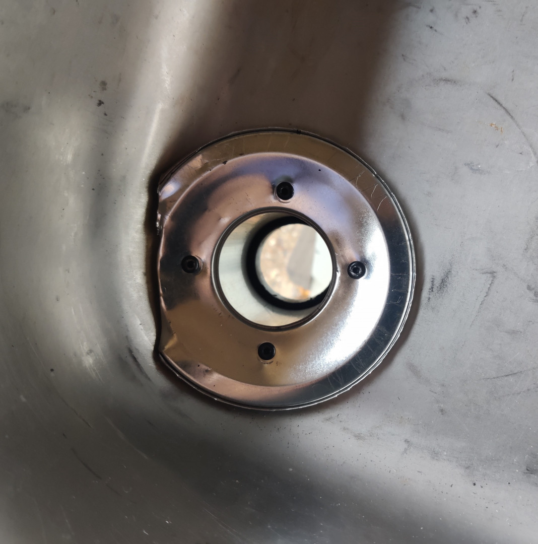

Lähtökaulusmateriaa li löytyi tuulen rikkoman aurinkovarjon alumiiniputkesta.  Koska alumiinista lähtökaulusta ei voinut kiinnittää hitsaamalla rostelilevyyn, piti kehitellä muunlainen kiinnitys.  Tähän piti löytää sopiva reiällinen laippa kotelon sisäpuolelle.  Tätä varten piti tyhjentää vajaa asetonipurkki.   Purkin yläosasta tuli juuri sopiva laippa tähän tarkoitukseen.
Sitten vaan rälläkkä laulamaan :D
Aika simppelin näköinen tämä alkuperäismalli
Tästä se lähtee.  Vanha 35 v. allas pääsee takaisin vaunuun uuteen eri käyttötarkoitukseen
Altaan reiän suurentaminen sopivaksi onnistui varovasti hioen lamellilaikalla

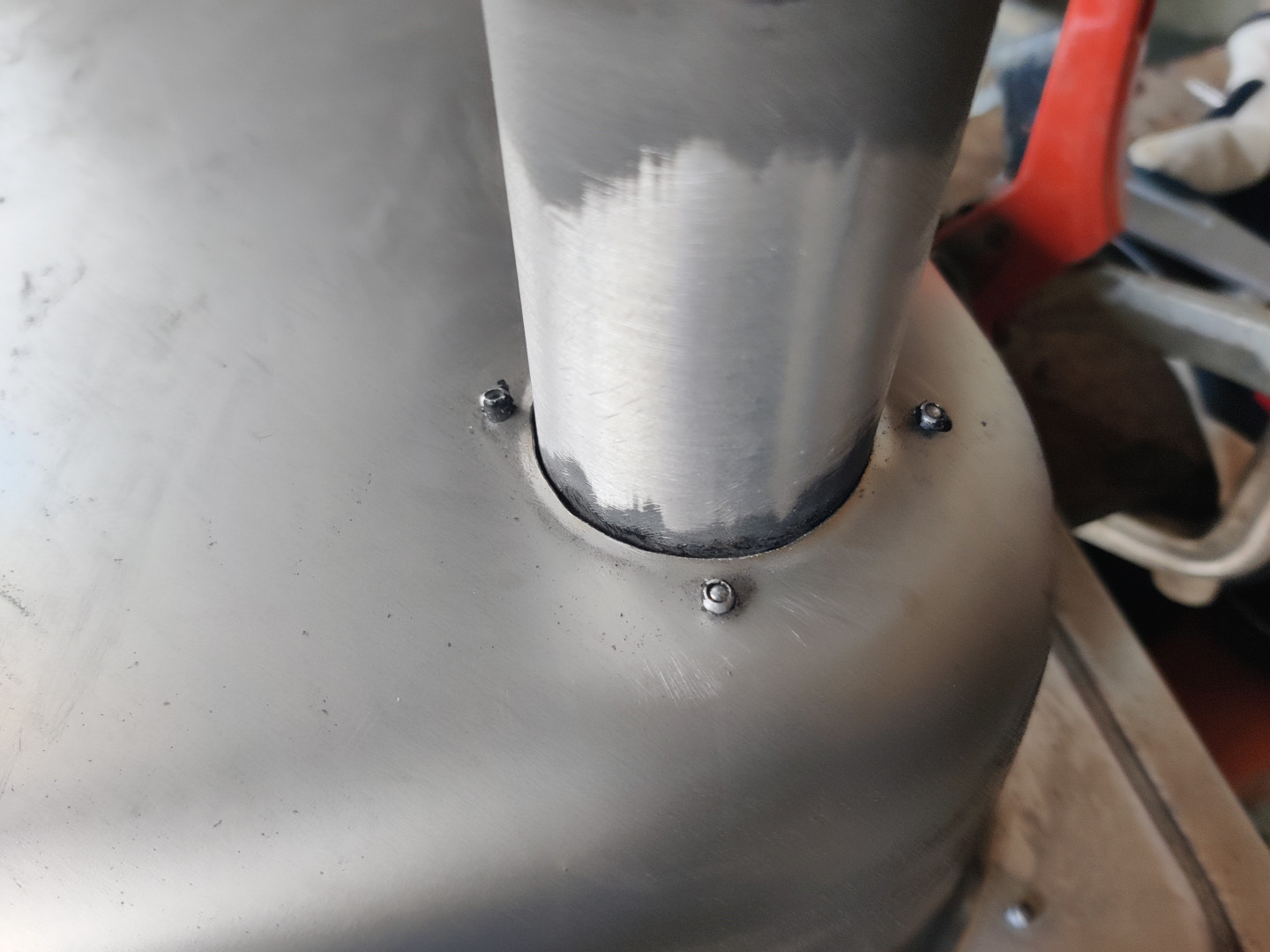

Lähtökaulukseen piti vasaroimalla venyttää pieni kaulus.
Asetonipurkin yläosasta tuli hyvä vastalaippa
Liitoksesta tuli tukeva tähän tarkoitukseen

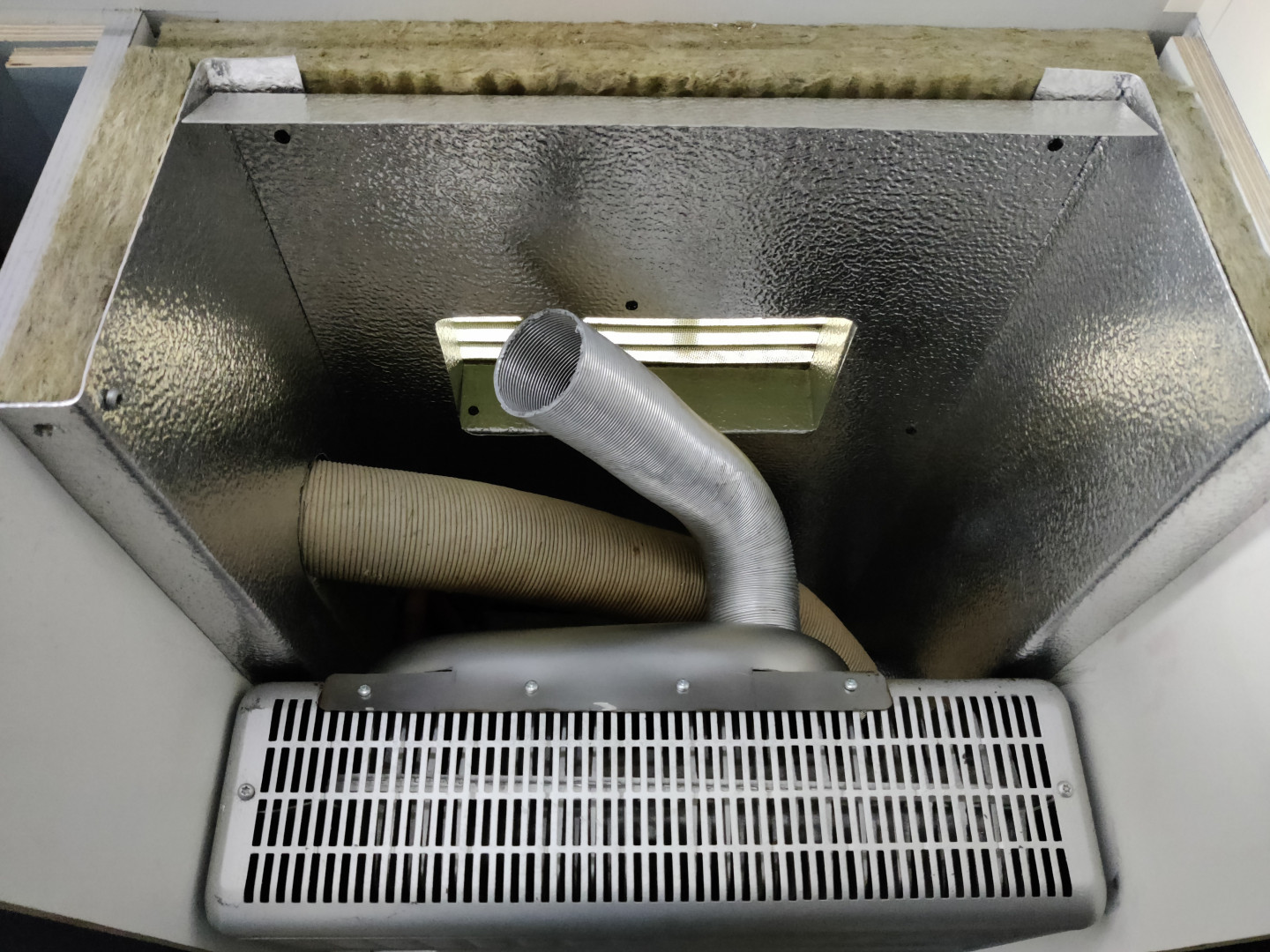

Siinäpä se nyt on valmiina  paikalleen sovittelua varten. Muutamia kevennyksiä pitää tehdä ennen paikalleen kiinnittämistä.

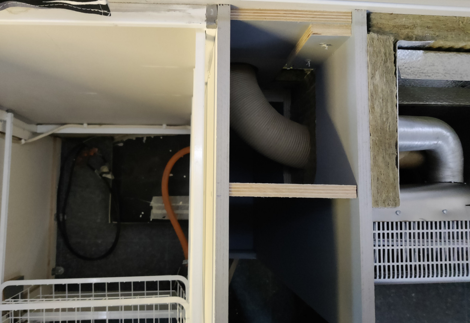

Tilaa on riittävästi kotelolle.
Tästä on hyvä jatkaa.  Pitäisiköhän tuohon putken alkupäähän laittaa jonkinlainen kuumuutta kestävä metallisuodatin pölyä varten Onko tietoa/kokemuksia?
Seuraavana on läpivientien teko putkelle.  Puhaltimen asennan tuonne kaapin alaosaan lattialle.
Jos jollakin teillä on tietoa puretuista kanavaosista, niin otan mielellän vinkkejä vastaan Thumb
Kunhan asia etenee, niin palataan asiaan Thumb

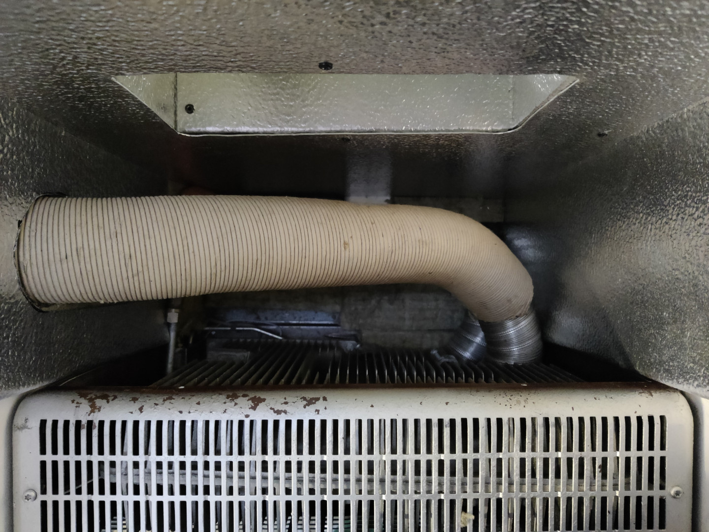

Miksi tuossa on reikä ulos lämppärin takaa?
Eikö se ota paloilman muuta kautta?
  • Viimeksi paikalla:23.10.2026 kello on 16:01
  • Tietä käyden tien on vanki...
Vs: Retro-vaunun remontti aluillaan
« Vastaus #284 : 19.10.2022 kello on 09:36 »
Lämmittimen kohdalla oli alkuperäisessä versiossa jääkaappi ja tämä aukko on kaapin taakse syntyvän lämmön poistoon.  En ole laittanut aukkoon vielä mitään. Tällä käyttökokemuksella aukosta tuleva raitis ilma, lämmittimen päällä ollessa, sekoittuu hyvin lämpimään ilmaan.
Tietysti joissain olosuhteissa kun lämmitin ei ole päällä, saattaa aukosta tulla raitista ilmaa liikaa.  Aika ja kokemukset näyttää, pitääkö aukkoon laittaa säädettävä läpivirtaussäleikkö .
Tosiaan, Retro lepää talvisten pakkasten aikaan tallissa, joten "sulan maan aikaan" tuskin aukosta tulevasta raittiista ilmasta ei ole haittaa.
Palamis-ilma tulee lämmittimelle vaunun alta omassa putkessaan.
