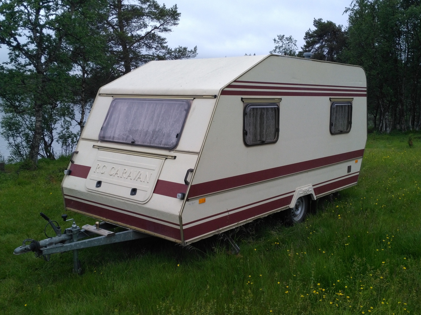

    No näinhän se tuppaa olemaan.  Tavoitteena on kuitenkin muutamista mahdollisista taka-askelista huolimatta saada vaunu valmiiksi, jotta päästään jälleen tuonne Nellimin maisemiin, missä  Retron kuvat ovat viime kesänä otettu.
    Komea on tuo Sinun vaunusi ja sattuu muuten olemaan samaa vuosikertaa kuin tuo meidän Piccolo 420 Thumb
    Hoksasin, että en ole aiemmin laittanut  Retrosta kokokuvia, joten nyt korjaus asiaan ^-^

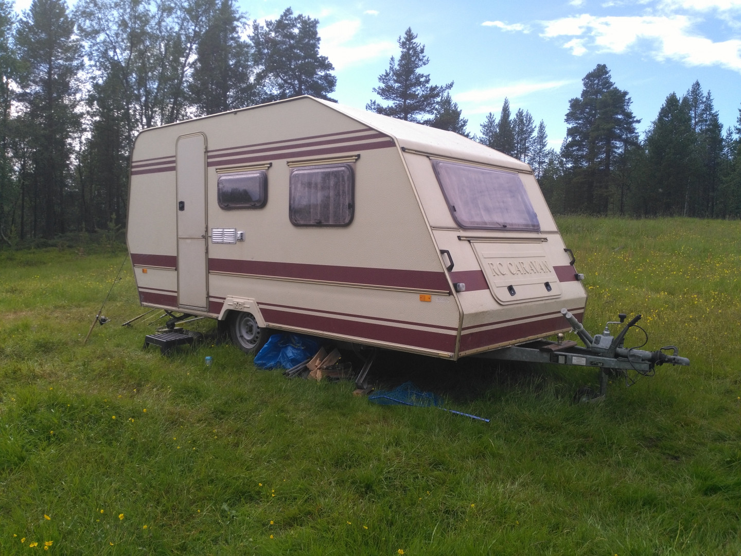

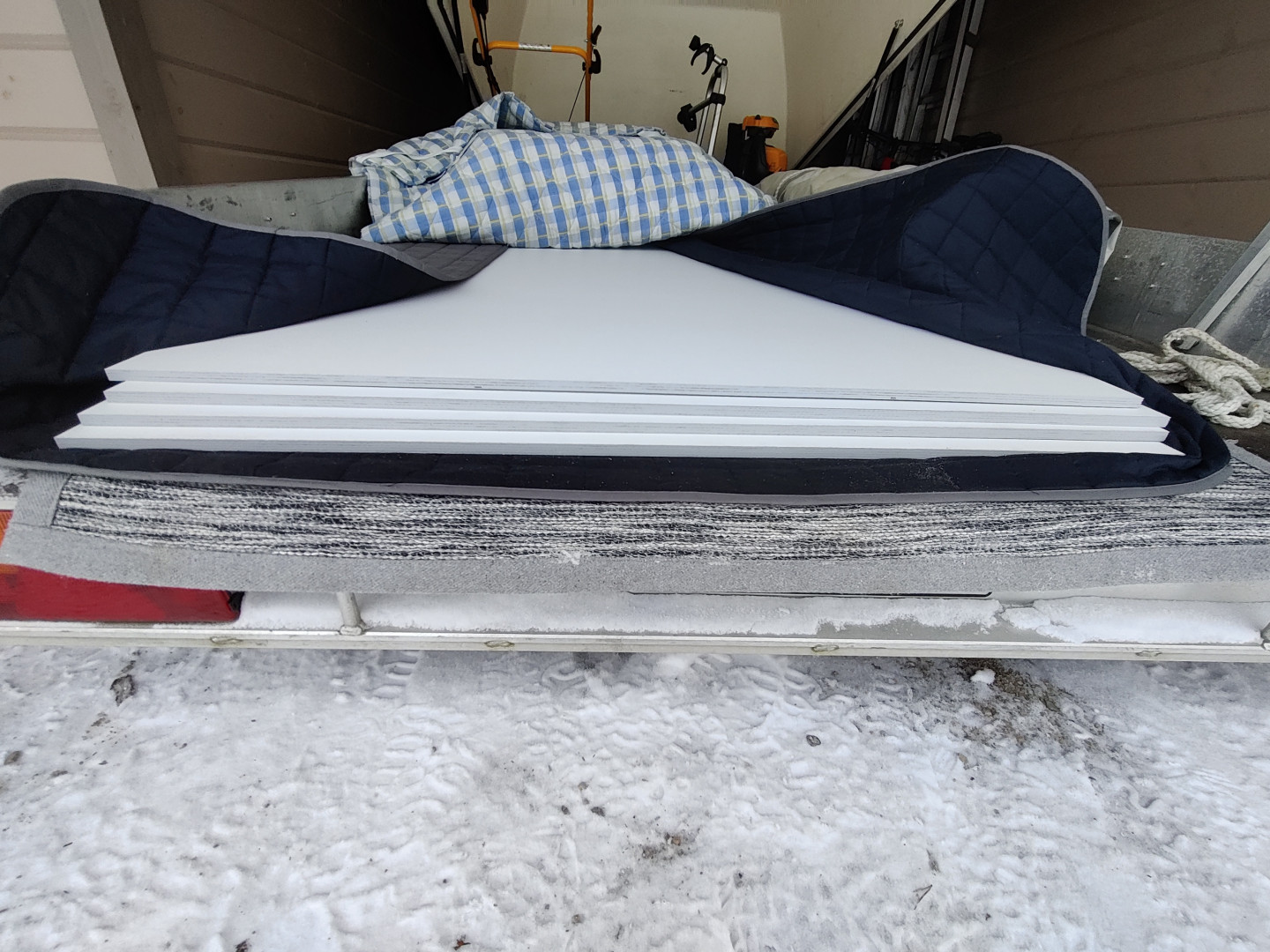

    Kylläpä teetti kuvien siirtäminen töitä, ennenkuin onnistui.  Tein aluksi niin kuin viisaammat ovat neuvoneet, eli buuttasin koneen. Aluksi näytti, että se auttoi, mutta kun erehdyin yrittämään siirtää kertaalleen kopioitua kuvaa, niin eipäs onnistunutkaan.  Elikkäs siirrettävät kuvat pitää olla ns. alkuperäisiä tiedostoja, ainakin sellaisen johtopäätöksen tein.
    Kuvissa vaunu Nellimin maisemissa viime kesän kalastusreissulla.  Alimmassa kuvassa viime viikolla haetut levyt odottavat peräkärryssä "jalostamista"
    Nyt on menossa kituviikot.  On sen verran pakkasta, että ei tee mieli lähteä sahaushommiin.  Kunhan ilmat lauhtuu kymmenen asteen tuntumaan, niin silloin pannnaan pöytäsirkkeli "laulamaan" ;D

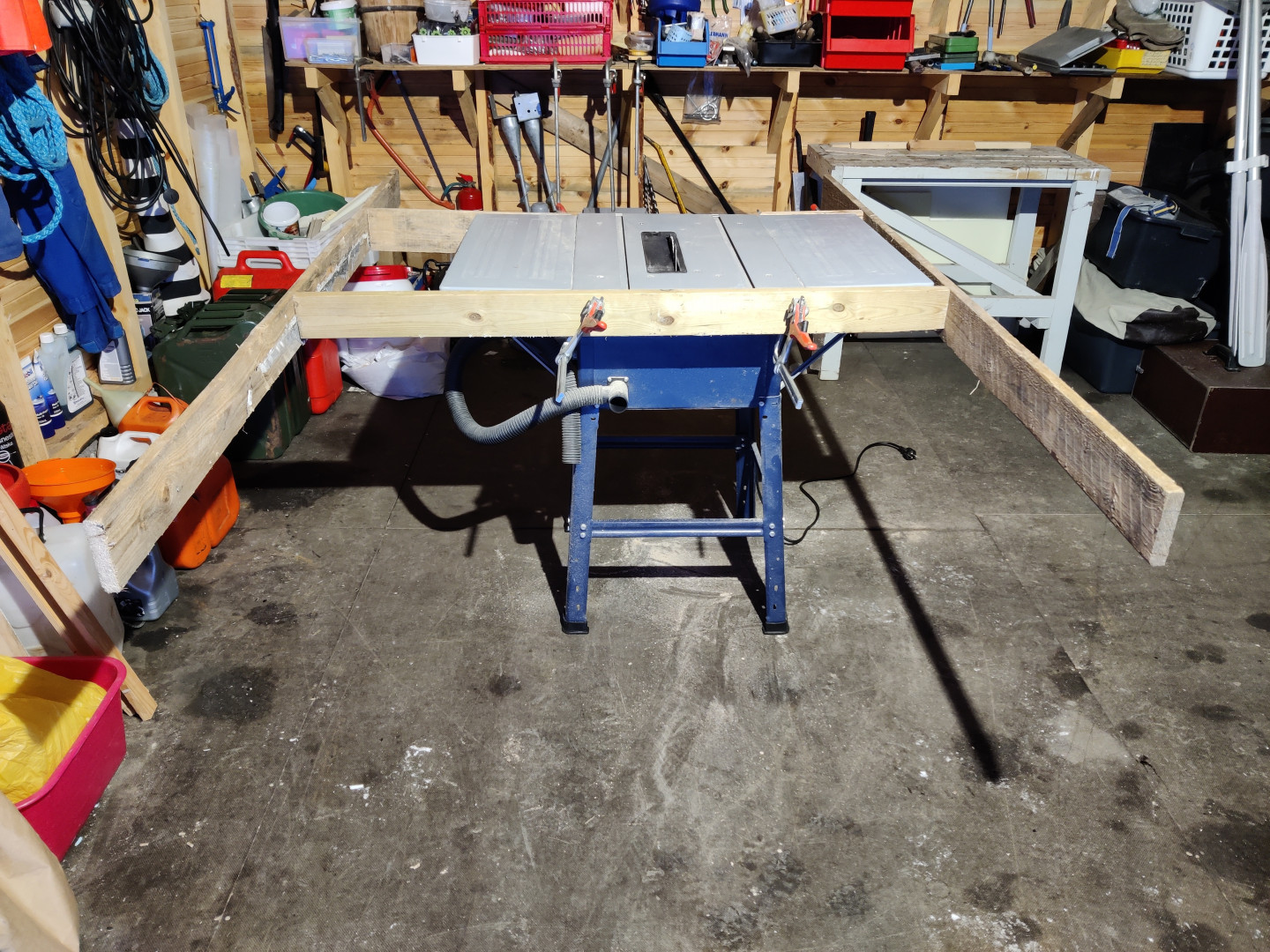

      Päätettiin lopulta turvautua omaan pöytäsirkkeliin.
      Onko sulla hyväkin pöytäsirkeli?
      Mielestäni käsisirkelillä vinkoilla kiinnitettyä suoraa lautaa/putkea vasten pääsee parempaan tulokseen, kuin omalla pöytäsirkelilläni. Tietenkin puiset sopivan korkuiset pukit on hyvä olla, jotta selkä ja polvet ei väsy.

    Tämmöisiähän nämä harrastekäyttöön valmistetut edulliset pöytäsirkkelit ovat.  Pöytätasohan on todella pieni isompien levyjen leikkaamiseen, mutta olen laajentanut "pöytää" simppelisti neloslaudoilla ja pikavingoilla.  Tuolla varustuksella olen sahaillut vaunussa tarvittavat ohuet vaneritkin.  Ohjaririman voi laittaa samaisilla vingoilla lautoihin.  Itse hyväkuntoinen terähän se varsinaisen työn tekee.  Muutamia pyöristysäteellä tehtäviä kaarevia sahauksia olen koesahannut kuviosahalla liikkeistä saamiini mallilevykappaleisi in.  Parhaan tuloksen sain metalliterällä, jossa hammasjako on tiheämpi kuin puun sahaukseen tarkoitetussa terässä.  Pinnoite sahauksen reunassa pysyy parempana, lähes virheettömänä metalliterällä sahattuna.
    Tietysti vaimo on mukana työssä aina kun omilta töiltään joutaa.  Meillä on pitkä kokemus yhdessä tekemisestä Thumb
    Varmistin tuon vanerin pinnoituksen ostaessani levyjä.  Pinnoite on molemmilla puolilla samanlainen ja tehty samanlaisella tekniikalla, joten uskon, että levyt pysyvät suorana noissa olosuhteissa.
    Ja vielä noitten kuvien siirtämisestä.  Tosiaan voin sanoa:  "Ei päivääkään, ettei jotain uutta".  Tietotekniikka on jotain sellaista, että sormi menee suuhun ja silloin on avuton olo.  Kun aikansa kokeilee erilaisia konsteja, niin eiköhän ratkaisu löydy jossain vaiheessa.  Silloin tulee usein sellainen ahaa-elämys, että onnistuinpas.  Kuten eilen illalla varmaan ainakin viidennen kerran jälkeen, että kopioituja kuvia ei kannata yrittää siirtää.  Varalta pitää kuitenkin todeta, että ainakaan minulla se ei onnistu ::)
    Kuten olette jo aiemmissa kuvissa huomanneet, ns. pikavingat ovat hyvin usein mukana eri työvaiheissa.  Niin tässäkin tapauksessa.  Voin jopa sanoa, että vingat ovat tärkeimmät "työkaverit" - vaimon jälkeen :)
    Mulla on juuri tuollainen halpa pöytäsirkkeli....
    En vain saa sillä mitenkään suoraan sahattua. Aina vääntää sivulle, vaikka on ohjurit. Timpuuri sanoi, että sitä pitää varmaan vähän säätää.
    Säätäminen on mun kohdalta vähän niin ja näin. Haaveissa on sellainen kääntöpöydällinen pöytäsaha, josta saa käännettäessä jiirisahan. Sellainen ainakin luottotimpuurilla toimi hienosti. Niitä vinkoja ei ole koskaan liikaa. Mulla niitä taitaa olla 20 kipaletta.
    Ps. Näyttää olevan turvasuojat kadonneet terän päältä.
