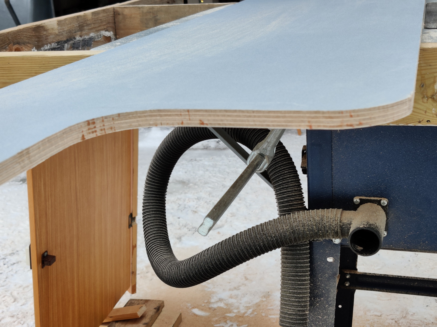

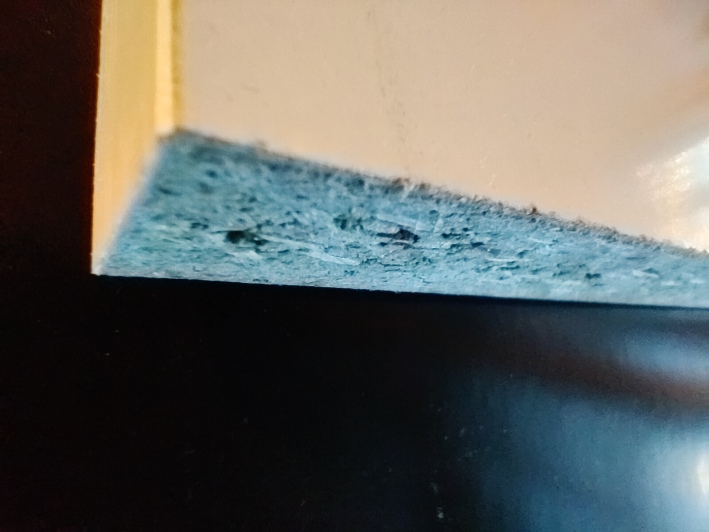

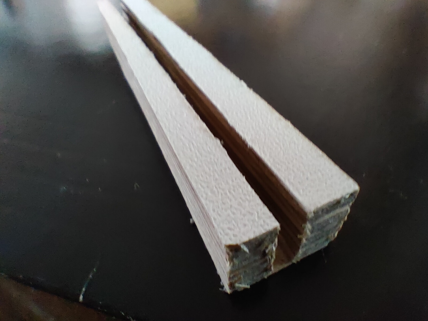

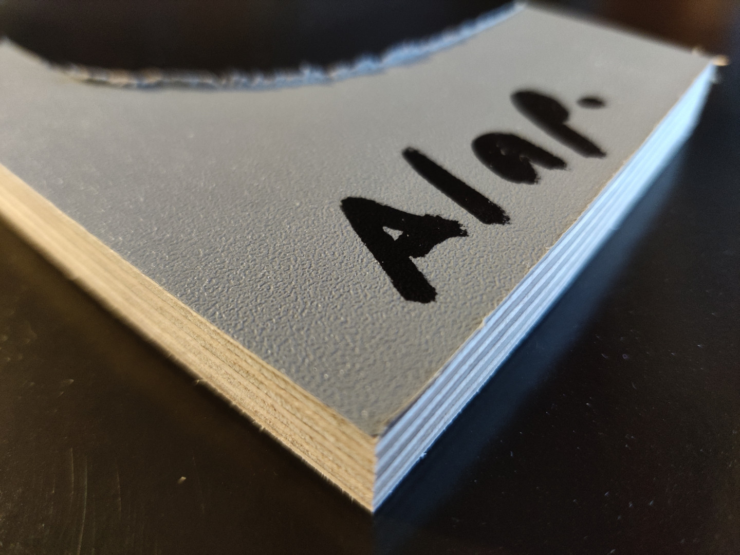

Tarkastelin tuota omassa sirkkelissä paikallaan olevaa terää.  Näyttää olevan kovametallipalaterä 60-hampainen, positiivisella rintakulmalla, halkaisija 250 mm. Terällä voi sahata jopa metallia! Olen aikoinaan vuosia sitten vaihtanut alkuperäisen sirkkelissä olleen terän tällaiseen suht`koht hyvästi leikkaavaan terään.  Tosiaan, niinkuin tuolla aiemmin kaveri totesi, pienempi rintakulma  tai peräti negatiivinen rintakulma edesauttaa paremman leukkaustuloksen saamiseen.
Tein tuossa odotellessani lämpimämpiä kelejä, muutaman koesahauksen.  Totesin, että sahauslaatu riittää minulle noitten kalusteiden sahaukseen.  Vertasin omaa sahaustulosta, nimenomaan sitä alapuolen särmää kalustefirman sahaamaan keittiökaapin hyllyn reunaan ja totesin, että eipä oma leikkauslaatu häpeä ollenkaan.  Mahtaakohan tuo lastulevyn huokoinen rakenne vaikuttaa melamiinin irtoamiseen tuossa sahaustilanteessa?  Vai, mahtaneeko vaikuttaa melamiinin paksuus ja kovuus myös asiaan, verattuna tuohon vanerin ohuempaan pinnoitteeseen.?
Vasen reuna on tehdasreuna ja oikea oman sirkkelin reuna
Kaareva muoto on kuviosahan metalliterän  sahausjälki yläpuolelta
Tässä samalla tavalla.
Kaareva muoto on kuviosahan puuterän sahausjälki yläpuolelta
Alapuolen sahatut särmät
Ei tarvi ihmetellä, miksi lastulevy ei sovellu kovin hyvin kosteisiin kohteisiin.  Kovin on huokoinen rakenne vaneriin verrattuna

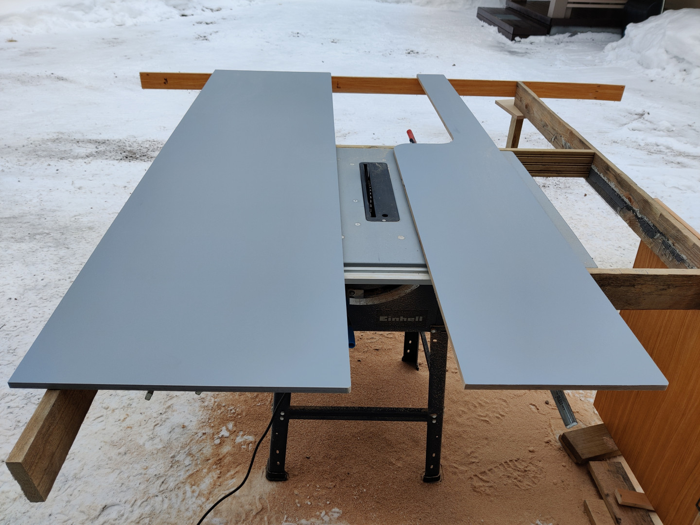

Lopultakin pakkaset hellitti ja päästiin hommiin, pitkästä aikaa.  Ei muuta kuin sirkkeli pihalle ja ensimmäisen levyn leikkaukseen.  Ensimmäinen tarkka homma oli merkitä tarkkaan terän kyljen suuntainen linja lautoihin molemmissa päissä sahaa. Näistä merkeistä sitten leikattavan osan leveys suoran kylkeen, josta leikattava levy saa ohjauksen.  2,4 metriä pitkän sahauksen onnistuminen riippuu tosiaan terän ja ohjarin yhdensuuntaisuudest a.  Jo pienikin epätarkkuus linjassa alkaa "kanittaa" terää.  Alkuvalmistelujen jälkeen aloitetaan osien sahaus.  Homma onnistuu hienosti.  Sahauksen suoruus ja pinnanlaatu on vähintäänkin hyvä meidän tarkoitukseen.

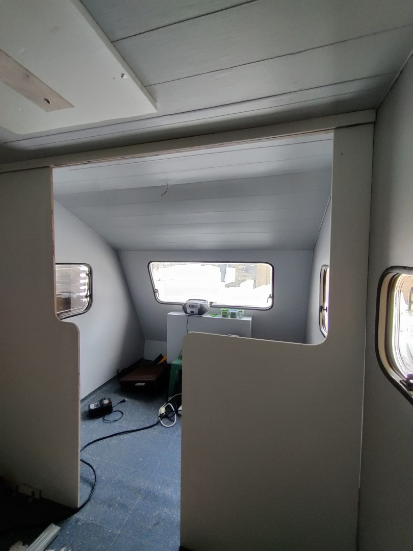

Ensimmäisenä sahattiin kattoon tulevat 40 mm leveät tukisoirot, näitä tulee kolme rinnakkain kahteen kohtaan kattoa.
Suunnitelmana oli aloittaa kalusteiden asennus oven pielestä ja vastakkaiselta seinältä samaan linjaan ja näiden levyjen väliin  kattoa kannattavat soirot.
Sirkkelin ja kuviosahan yhteiskäyttö onnistui ihan hyvin

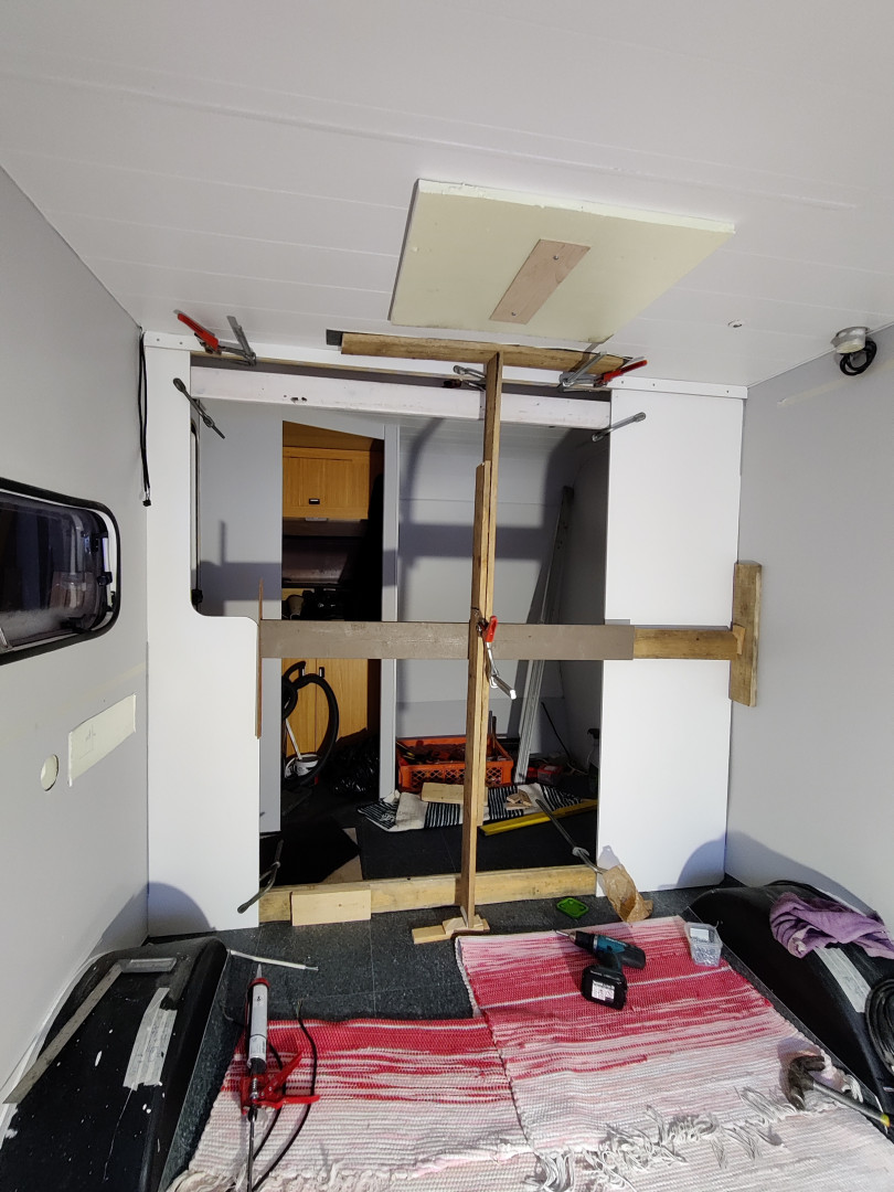

Koska katto oli keskialueelta noin 20 mm painuksissa, ensimmäisenä tuettiin katto suoraan.  Levyt on lattiaan kiinni kulmapaloilla ja kattoon ja seiniin liimamassalla.  Aikamoinen hässäkkä tukirimoja ja vingoja tarvitaan ja tietysti aikaa, jotta liimamassat saavat kunnolla kuivua, unohtamatta riittävää lämpötilaa.  Tästä sitten jatketaan levyjen asennusta vaiheittain keulaa kohti.

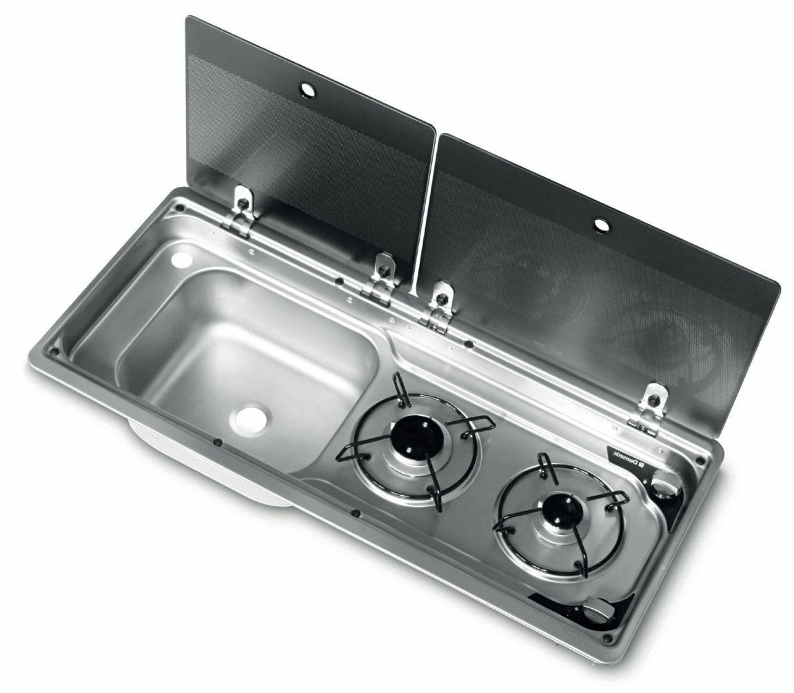

Kulunut viikko on ollut lauhaa keliä, joten Retron rakentelukin on edistynyt.  Nyt on taas luvassa "tupapäiviä". On mukavasti aikaa suunnitella tulevia juttuja ja hankintoja.  Juuri eilen sain tilaukseen uuden Dometicin jääkaapin.  Tuli yllätyksenä sellainenkin juttu, miten tämä Korona vaikuttaa tavaroiden saantiin, lähinnä toimitusaikoihin.  Olen löytänyt sopivan liesi-allastason, mutta toimitukset menevät huhti-touko-kesäkuulle, jos silloinkaan.  Nyt heitän kehiin pyynnön, josko joillain foorumin jäsenillä olisi tietoa, verkostoja jne.  Kaikki vinkit olisivat arvokkaita.  Kyseessä on tällainen Dometic MO 9722 L malli. Allas on oltava vasemmalla puolella.  Kaikkia ko. tuotetta toimittavia liikkeitä en varmaankaan ole löytänyt, joten oletan ja toivon, että jollain saattaisi olla peräti varastossaan tällainen.

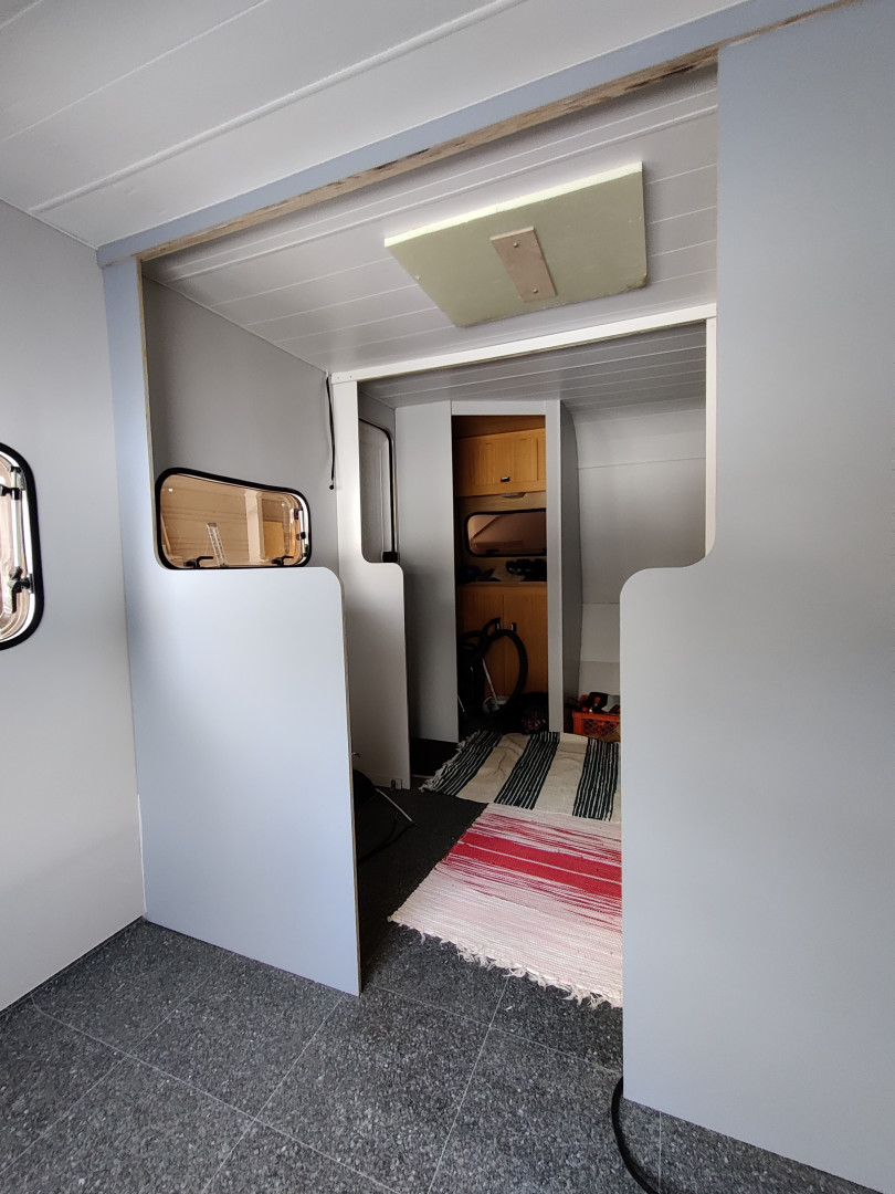

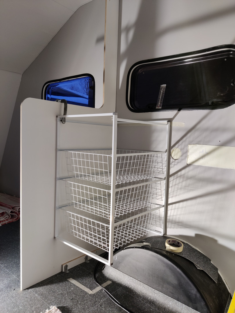

Johtuen juuri noista jääkaapin ja liesi-allastason toimitusajoista, aloitettiin tekemään ensin valmiiksi tämä oven puoleinen seinän kalusteryhmä.  Tälle seinälle tulee heti oven pieleen pieni, vanha mutta toimiva Truman pistelämmitin ja lämmittimen vasemmalle puolelle "lankakorihässäkkä". Näiden väliin jää sopiva välitila vaikkapa viinipulloille ;D
Kun tekee itse, niin asennusjärjestyksen voi määritellä itse. Vaikkapa näin.

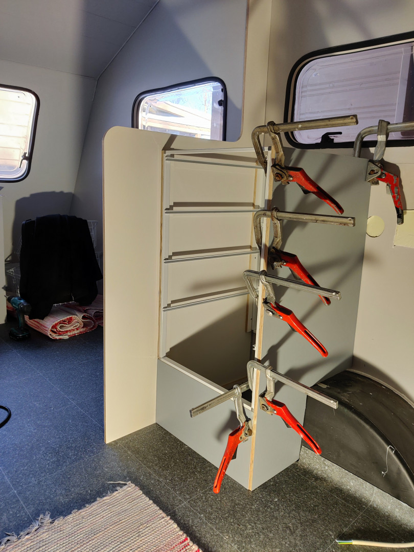

Pikavingat ovat jälleen kovassa käytössä.  Olen tykästynyt käyttämään Sikaflexin 221 massaa.  On todella monikäyttöinen tuote ja helppo käyttää.  Toki työ etenee massan kovettumiseen vaatiman ajan puitteissa.

Tämmöinen ?
Jos on oikea, niin saksassa ja hollannissa joka  paikassa lukee; loppu varastosta, toimitukseen aikanaan.
Saksan ebay oli yksi englantilainen myyjä 2 kpl, 10 - 14 työpäivää toimitus.
https://www.ebay.de/itm/Smev-Dometic-9722-Campervan-Sink-Cooker-Hob-Combi-Unit-KIT-LH-10L-Template/265076235759?hash=item3db7c65def:g:BFIAAOSw~HldGhRl
south devon campervans on nimeltään.
