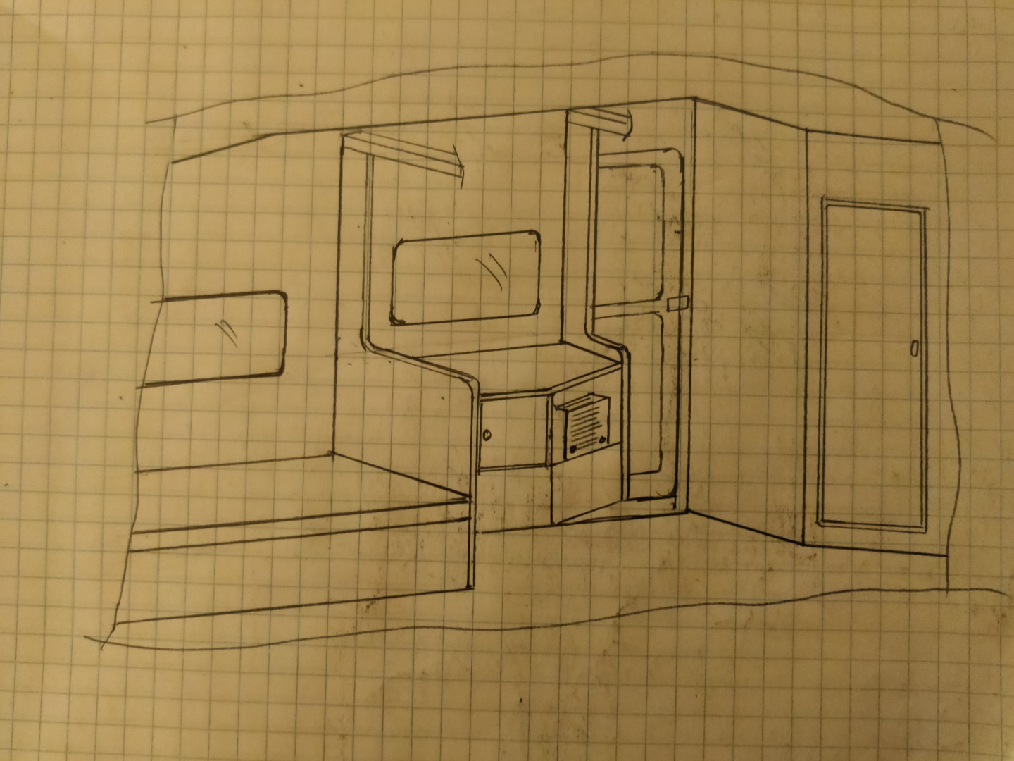

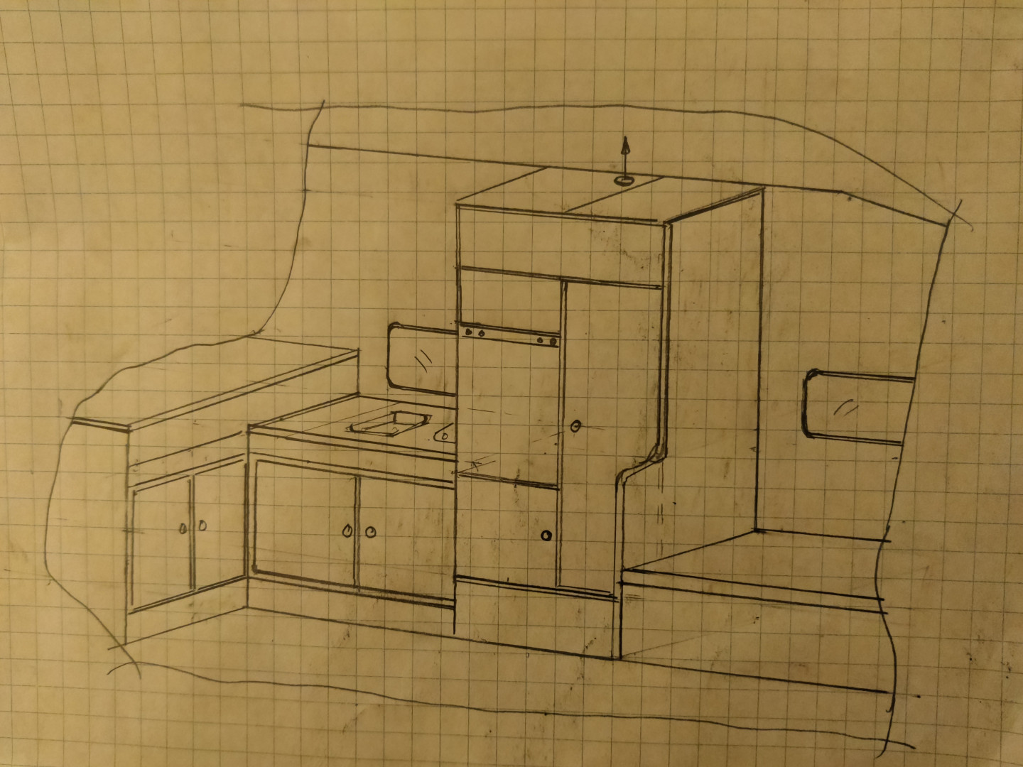

Nyt ollaan kalusteiden suunnitteluvaiheess a.  Sopivaa ajatustyötä näillä keleillä.  Jo aiemmin syksyllä saatiin mietittyä sellainen raaka lay-out.  Mutta kun piti alkaa tarkemmin miettimään kalusteiden mitoitusta, lähinnä sahattavien osien mitoituksen kannalta, niin siinäpä sitten alkoikin tarvitsemaan rullamittaa.
Ajatuksena on sahauttaa osat jollain kalusteita valmistavalla liikkeellä.  Jotta ajatus kirkastuisi selkeämmäksi, otin kynän ja rullamitan ja aloin sommittelemaan ensin kohtisuoraan leveys- ja korkeussuunnassa.  Näillä ajatuksilla pääsin suunnittelemaan sahattavien osien sommittelua tietylle levykoolle.  Sitten kun vielä inspiraatiota riitti, piirtelin molemmilta seiniltä ns. aksonometriset kuvat.  Lyijykynä ja ruutupaperi- periaatteella, kun ei ole tullut opeteltua noita sähköisiä suunnitteluohjelmia .  Eikä totta puhuen tuossa juuri sellaista tarvitakkaan.  Ainakin itselle tuollainenkin esittäminen auttaa tehtävien kalusteiden hahmottamista sitten joskus valmiina.
Kattoa tuetaan kahdella 3 x12mm x 40 vaneripalkilla seinältä seinälle, näkyvät ylhäällä.
Näistä palasista pitäisi sitten saada kasattua kalusteet.  Lisäksi tarvitaan erinäisi soiroja, joita tehdään sitten tarpeen mukaan omalla pöytäsirkkelillä.
