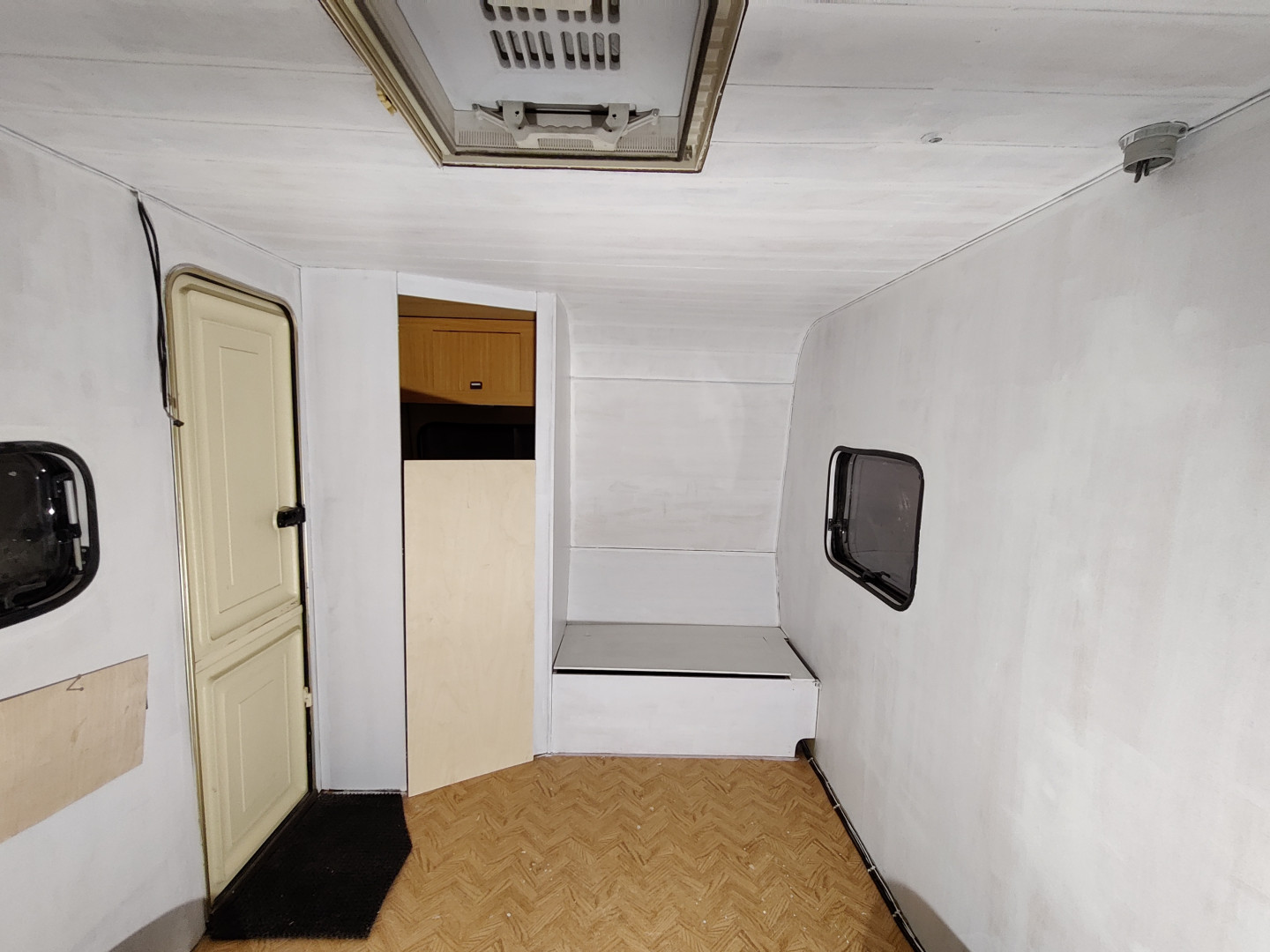

Pari kuukautta on vierähtänyt Retron kimpussa. Sopivasti ennen joulun pyhiä saatiin projekti hyvään vaiheeseen. Maalaushommat on nyt valmiina ja lattiassakin on uusi vinyylimatto. Rullalla ollut matto on vielä lattiassakin hieman aalloilla, joten se saa "oleutua" vapaasti paikallaanjonkun aikaa ennenkuin kiinnitetään reunoiltaan hakasilla. Pyhien jälkeen sitten aloitetaan keulaan kaasupullokotelon tekeminen. Runko tehdään puurimoista ja levytetään tycroc-levyllä ja päälle tulee koivuvaneri. Kotelosta tulee huomattavasti alkuperäistä kapeampi, jotta molemmille sivuille saadaan mahtumaan sängyt. Toki keulasta hivenen kavennettuna.
Värisävyt onnistuivat hyvin alustavien ajatusten mukaisesti. Seinät tuli hivenen siniharmaalla ja katto astetta vaaleammalla. Kalusteiden suunnittelu on jo kovasti ajatuksissa. Materiaaliksi olen ajatellut koivuvaneria eri paksuuksilla. Jos teillä on kokemuksia vanerin käytöstä kalusterungoissa ja ovissa, niin kertokaa kokemuksia. Kaikki kokemusperäiset vinkit ja neuvot otan kiitoksin vastaan.

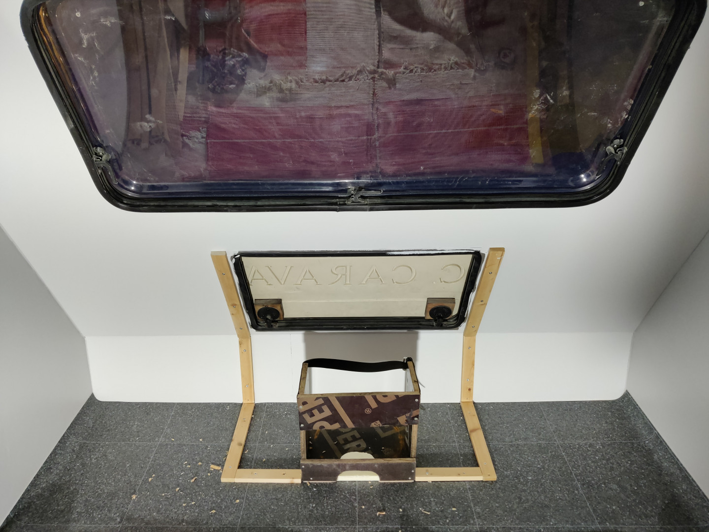

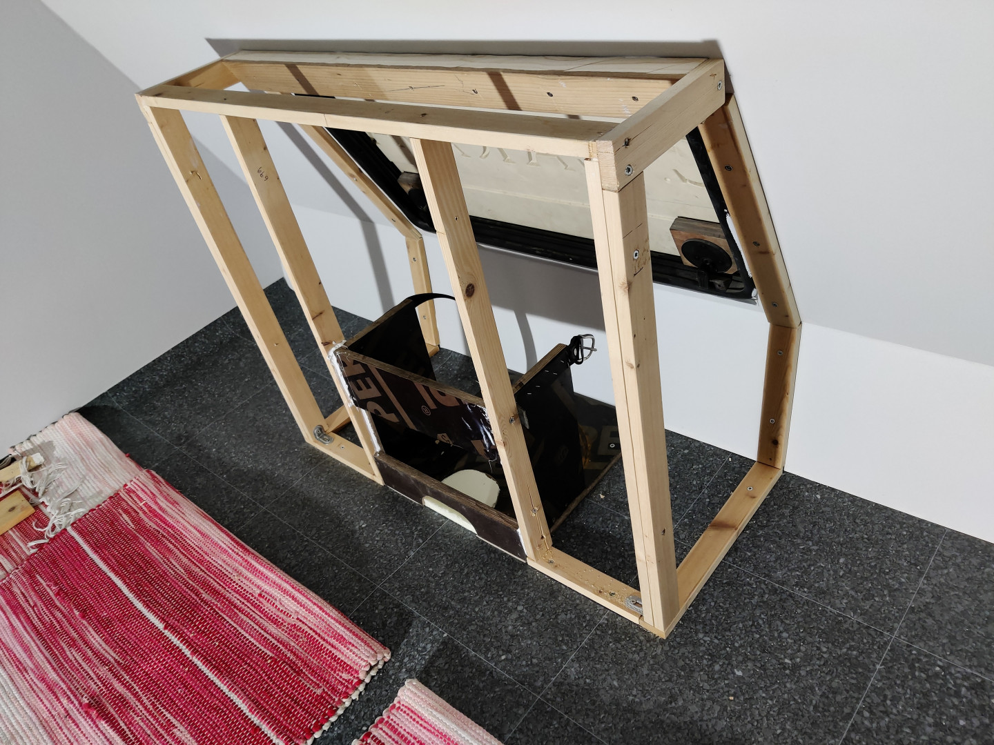

Joulun pyhät maltoin pysyä pois Retro-työmaalta, mutta eilen jo petti hermo ja piti aloittaa kaasupullokotelon rungon teko. Puretun  parisängyn patjanalusrimat pääsivät uuteen käyttöön rungon tekemisessä.  Seuraavana lämmöneristeeksi laitan 20 mm Tycros-levyt ja päälle 4 mm koivuvaneri.  Viime kesänä tein muottivanerista kuvissa näkyvän telineen kaasupullolle entisen ruostuneen lattarautahäkkyrän tilalle.  Nyt ko. teline taitaa olla ainut entinen vaunusta purettu kampe ( jääkaappia lukuunottamatta), joka pääsi uuteen koteloon.  Vanha nahkainen vyö sai uuden käyttötarkoituksen pullon paikallaan pitämisessä.
Aloitus se on aina se vaativin vaihe, niin tässäkin
Tässä se nyt on valmiina
Sängyt mahtuvat molemmille sivuille, tosin jalkopäästä kotelon mitalta kavennettuna, mutta ei haittaa  ;D

Yrjön kommenttiin viitaten. Miten kaasupullokoteloon aiot järjestää tuuletuksen?
  • Viimeksi paikalla:eilen kello 18:22
  • Tietä käyden tien on vanki...
Vs: Retro-vaunun remontti aluillaan
« Vastaus #42 : 2.01.2021 kello on 09:12 »
Hoksasin vasta sitten kun olin jo laittanut nuo kuvat  katsottavaksenne, että jäi tuo kuvissa näkyvä finnfoam paikalleen juuri tuon tuuletusreiän kohdalle. Sen verran tulee aukosta kylmää sisään, että saa olle suljettuna ensi kesään saakka Thumb

Kovia ennustettuja pakkasia odotellessa, pitää yrittää tehdä vaunu mahdollisimman lämmönpitäväksi.  Sain nyt tuon kaasupullokotelon levytettyä tuolla Tycroc-levyllä.  On muuten mahtava materiaali, jos on tarvetta saada jäykkyyttä rakenteeseen.  Leikkaus onnistuu parhaiten kuviosahalla (puuterällä) ja liimauksen olen tehnyt Sikan 221 massalla. Tuossa on sitten hyvä pohja laittaa vanerit päälle.
Levyjen liimaus vaatii malttia, kaikkia kappaleita ei voi liimata samalla kertaa.  Ilman noita pikavingoja työ olisi huomattavasti hankalampaa, tai ainakin joutuisi käyttämään ruuveja. Sekin kyllä onnistuu tuohon materiaaliin sellaisilla leveäkantaisilla levyruuveilla, jotka voi sitten poistaa liimauksen jälkeen, niin eivät jää sitten "kantamaan" vanerin alle.
Vippaskonsteja joutuu käyttämään, joka paikkaan ei vingat sovellu ja laudoilla ja erilaisilla puupalikoilla saa isommalta alalta tuennan levyyn.
Levytys valmiina vanerointia varten

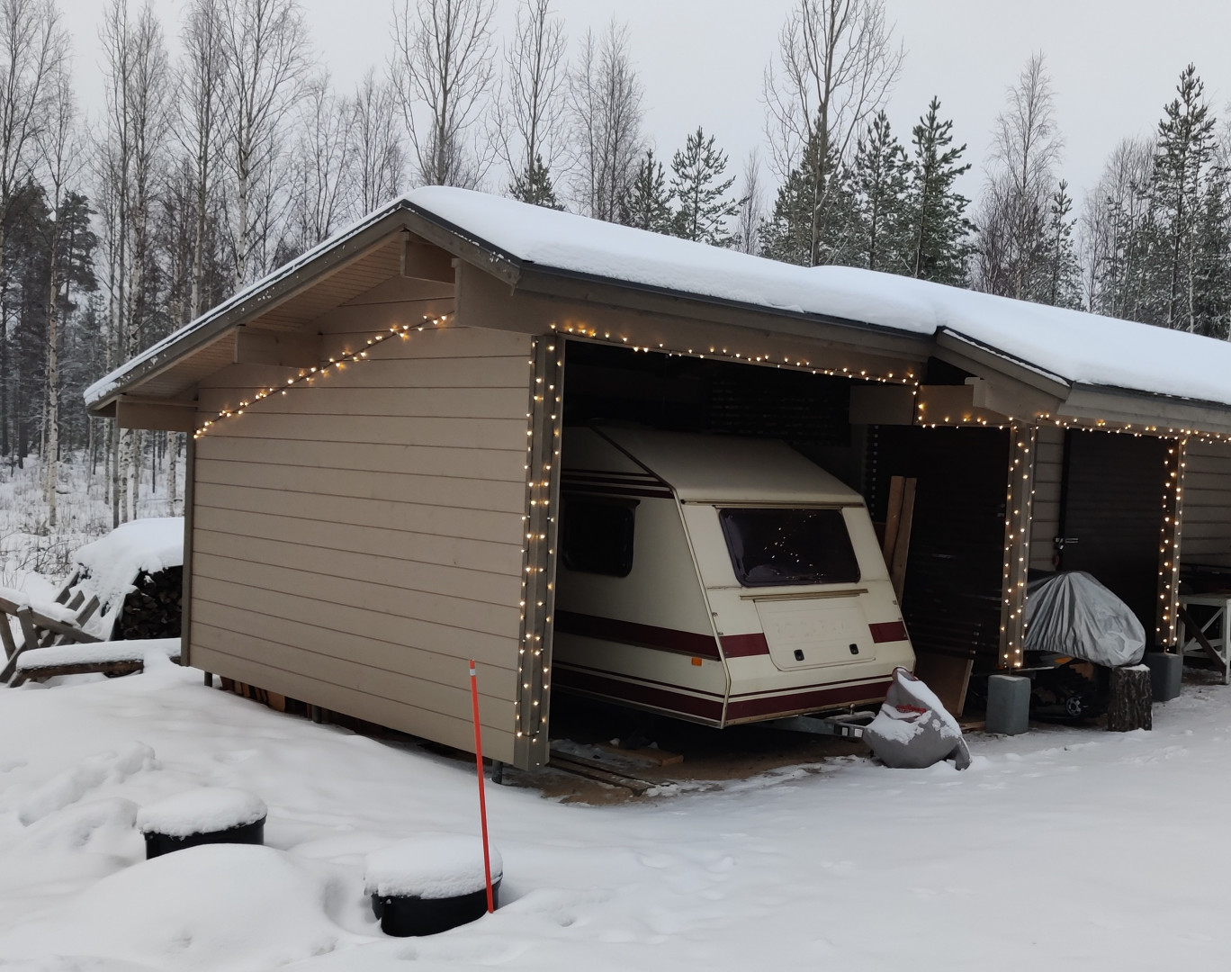

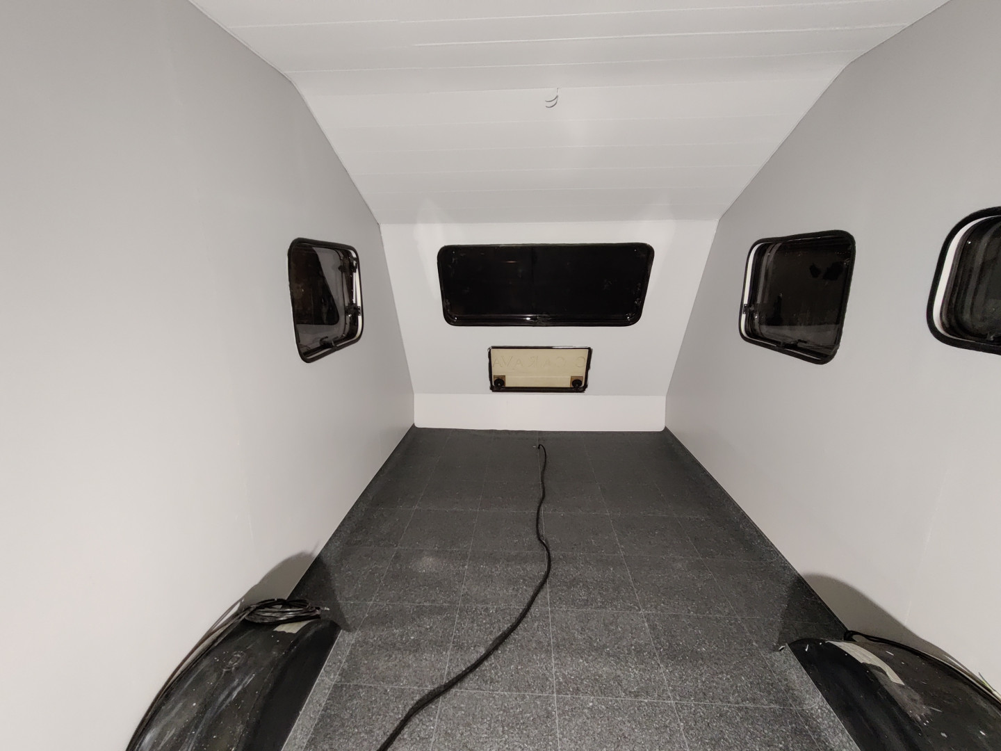

Hyvissä ajoin jo kesällä, kun päätimme alkaa antamaan uutta elämää vanhalle vaunuvanhukselle, rakensimme sille "uuden kodin".   Vaunu on vesi- ja lumisateilta suojassa, mutta pakkanen on otettava huomioon töitä tehdessä.  Nyt on remontti sillä tavalla hyvässä vaiheessa, että kovimpien pakkasten aikaan voidaan lämmitin sammuttaa ja keskeyttää työt ja ootella lämpimämpiä ilmoja.  Lämmönlähteenä on 2 kW rakennuspuhallin.  Kun lämpötila laskee noin 15 asteen pakkaselle, on parempi pysytellä työmaalta pois ja keskittyä tulevien työvaiheiden suunnitteluun.  Kun maalasin tuota kaasupullokoteloa, niin panin merkille, että maalauksessa syntyy  runsaasti kosteutta vaunun sisälle. Vähän kiirettä piteli saada maalaukset tehtyä ennen kuin pakkaset alkoi kiristymään.  Nyt vaunussa on sisälläkin ulkolämpötila, eli reippaasti pakkasta!  Nyt aletaan suunnitella kalusteita.  Kalusteiden sijoittelu on jo valmiina.  Tarkoitus on tehdä kaikki kalusteet itse.  Materiaaliksi on valikoitunut 12 mm koivu- tai havuvaneri.  Tuollainen kuvan mukainen pinnoitettu vaneri on harkinnassa.  Jos vain Teillä kellään on kokemuksia yleesäkin kalusteiden tekemisestä ja materiaalivalinnois ta, niin mielellään lukisin kommentteja ja neuvoja.
Kaasupullokoteloa pienennettiin leveyssuunnassa noin 400 mm. Näin saatiin molemmille sivuille tuleville sängyille kätevästi lisätilaa.
Tälle seinälle tulee ikkunoiden väliin oikealle puolelle henkarikaappi ja sen viereen vasemmalle puolelle jääkaappi pöytätason korkeudelle, niin ei tartte sitten kyykistellä lattiatasolle.  Ilmanotto tulee lattiassa olevan vanhan lämmittimen ilmanottoaukosta.  Poisto tulee samoin vanhan lämmittimen pakoputken kautta.  Saa sitten nähdä toimiiko miten. Varasuunnitelmana on tarvittaessa lisätä yläosaan putken suulle puhallin  ja vielä tarvittaessa ruveta tekemään aukko seinään.  Vasemman puoleisen ikkunan kohdalle  tulee noin 700 mm leveä keittotaso + allas.  Takaosaan nurkkaan jää alkuperäiselle paikalle akku ym. sähkölaitteet. Muutamia vetolaatikoita sijoitetaan sopivasti tälle alueelle.  Takaosaan laitetaan vesisäiliö.  Vessaan tulee porttipotan tilalle kasettivessa, sille löytyi hyvä sijoitusratkaisu.
Oven vasemmalle puolelle laitetaan Truman S 2200 pistelämmitin.  Ilman otto tulee lattiasta ja poisto seinällä kuvassa näkyvien jomman kumman aukon kautta.  Lämmittimen vasemmalle puolelle saadaan vielä yksi kaappi, jonne laitetaan lankakorit oven taakse. Etuosaan tehdään erilliset sängyt 700 mm x 1800 mm. Isompia ei voi tehdä, mutta noilla kyllä pärjätään.  Näillä näkymin yläkaappeja ei laiteta ollenkaan.  Etosaan sänkyjen väliin tulee kiinteä pöytä, joka lähtee kaasupullokotelon seinästä.  Kotelon kannen päälle laitetaan kaareva vaunun sivuille kapeneva taso.
Etuosaan katon keskelle pöydän päälle tehdään alaslaskettu katto noin 20 mm välillä katosta.  Tarkoitus on laittaa tähän ledejä ja lähelle ulkoreunoja led-nauha, joka antaa epäsuoraa valaistusta kattoon ja seiniin.
Tällaiset on suunnitelmat.  Muutaman kuukauden päästä sitten nähdään, miten suunnitelmat ovat toteutuneet
