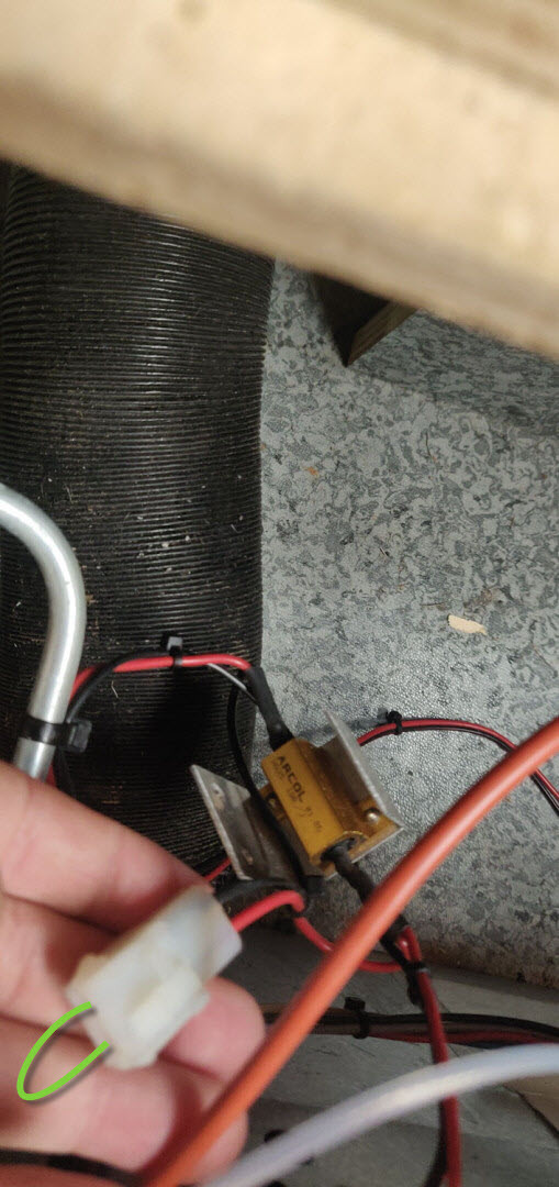

Eli musta johto ohittaa tuon mötikkän ja menee liittimeen. Punainen johto menee tuohon mötikkään ja siitä mistä menee tulee pois musta johto. Tämä musta johto menee tuohon liittimeen mikä ei mene minnekkään yhdessä toisen punaisen johdon kanssa joka löhtee mötikästä. Ja tuo ohittava musta johto menee Alden kylkeen yhdessä toisen punasien mötikästä lähtevän punaisen johdon kanssa.
vastus.
Jos sun nyky pumpulla on vaikeuksia pitää kierroksia, niin laita piuha liittimiin.
Eli noihin liittimiin kuuluu kytkin. Kytkin auki; hidas pumpun käynti. Kytkin kiinni (eli sama kuin piuha); täyden kierrokset pumpussa.

Jännite muute tipahtaa pyöriessä tuonne kympin kieppeile ja jopa allemas.  Onkoo tämä tarkoituskin.
Vs: Alde 3000 ei lämmitä pattereita. Kiertovesipumppu?
« Vastaus #21 : 29.07.2020 kello on 21:46 »
Jos se vastus on siinä paikoillaa (ohittamatta) sarjassa, niin kuuluu tippuakin..
« Vastaus #22 : 29.07.2020 kello on 22:08 »
Kiitos tiedosta. Testasin muutentuota liitintö kun ajattelin että alentaa kierroksia, että vaikuttaako jotenkin. No vaikuttaa , mutta päinvastoin eli kierrokset nousi selvästi.
