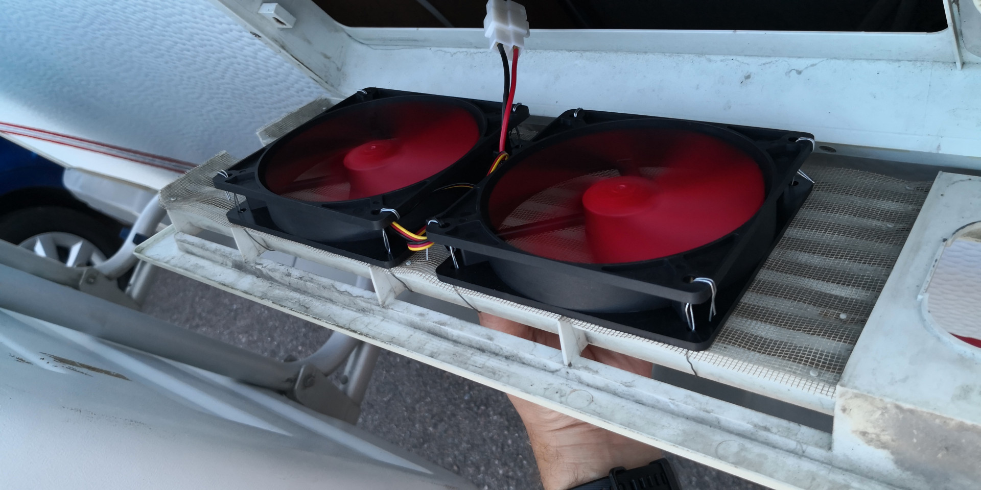

 Sähkövastuksen mittaus ( sökö) uusi tilaukseen palttiarallaa 60€ , tietokoneen tuuletimen asennus (käytetty) siihen kytketty säädettävä termostaatti 0-60 astetta (9,5€) jonka asensin jääkaapin taakse lauhdutus ritilän alle, vielä johdotus ja kytkin josta saa 12v virran katkaistua tarvittaessa, asennus sisäpuolelle kätevästi pöytätasoon piiloon, löytyi muista romuista.
 Koe käyttö kaasulla kaksi päivää päällä laski +1 asteeseen, riittää kaljojen kylmänä pitämiseen......

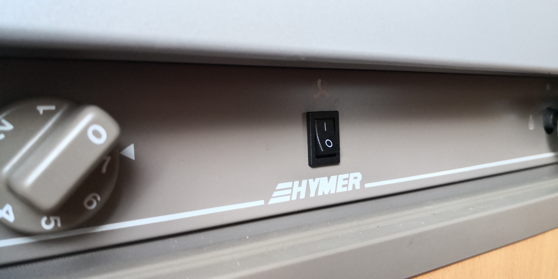

Mulla oli väliaikaisena virityksenä pieni 80mm propelli tuolla jääkaapin tuuletusritilässä kiinni. Äsken sain vihdoin asennettua kaksi 120mm propellia sinne. Kolmas propelli on vielä varalla jos tarvii varaosan tai jos haluaa lisää tuulettimia asentaa.
Termostaatti on 40 asteessa sulkeutuva.
Miinus johto menee ensin termostaatille ja sitten tuonne katkaisijalle.
