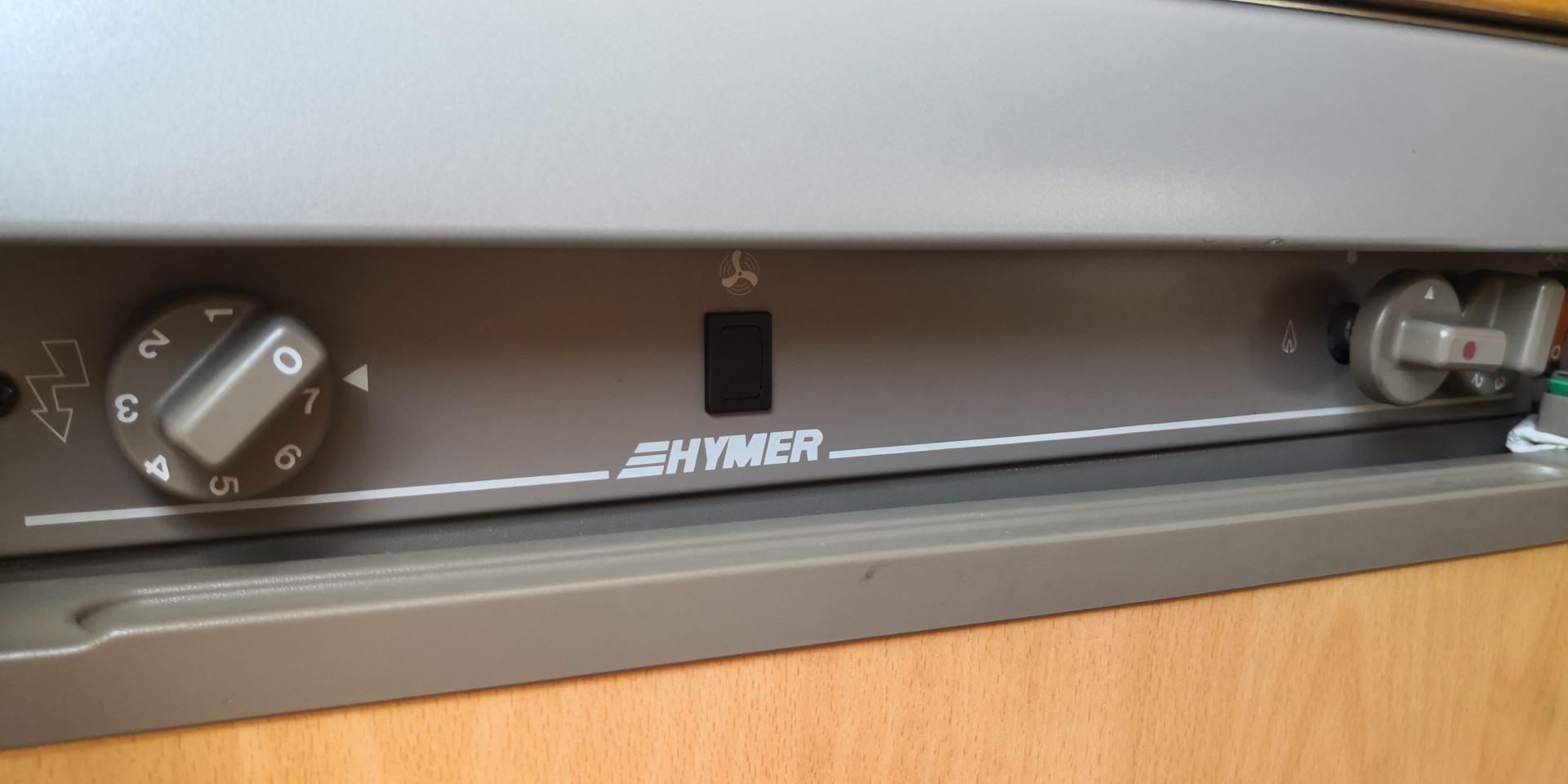

Eli seuraavaksi sitten operaatio jääkaapin propelli ja aiheesta kysymys kuuluu, että mistä saisi tuohon katkaisijan paikalle kuuluvan katkaisijan ja mistä tuonne jääkaapin taakse saisi vedettyä 12v jännitteen?

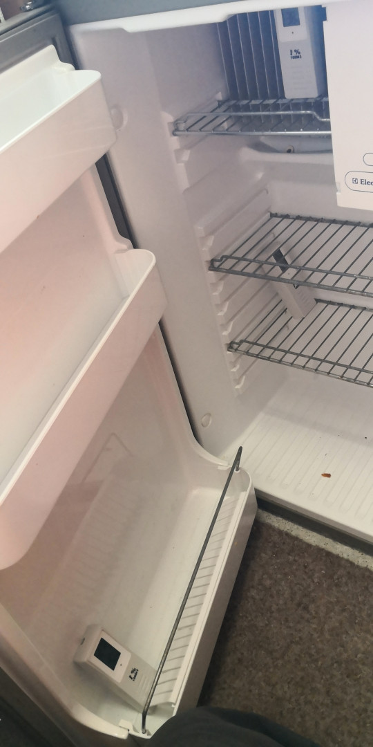

« Vastaus #29 : 2.07.2020 kello on 17:25 »
Tässä lisää mittaustuloksia ja nyt se lämpö on lähtenyt jostain syystä nousuun kuten kuvasta näkyy. En siis ole tehnyt kaapille yhtään mitään vaan antanut sen olla päällä.
Mulla on se lämpötilasäätö nappi maximilla ollut kokoajan voisko sillä olla jotain tekemistä tämän kanssa?
