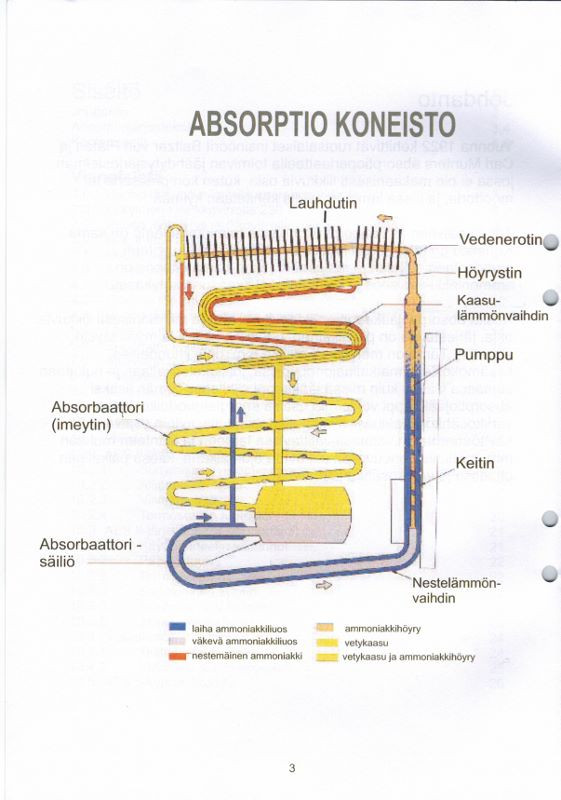

Löytyi vielä vanhoista jutuista kaaviokuvakin.

Hyvä elwari, löysit sen kuvan jota minä en nyt löytänyt. Thumb

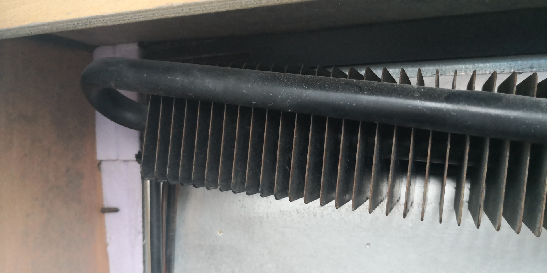

Eli se kapea kohta on sen 'serpentiinillä' olevan putken yläosassa?
Onko tuo ympyröity oikea kohta?

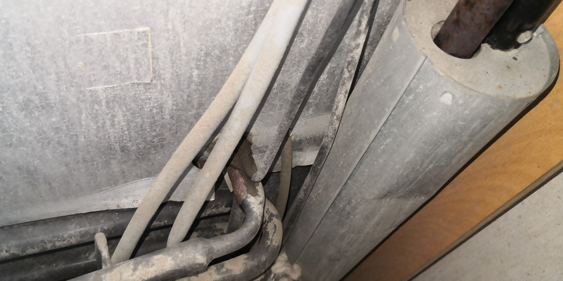

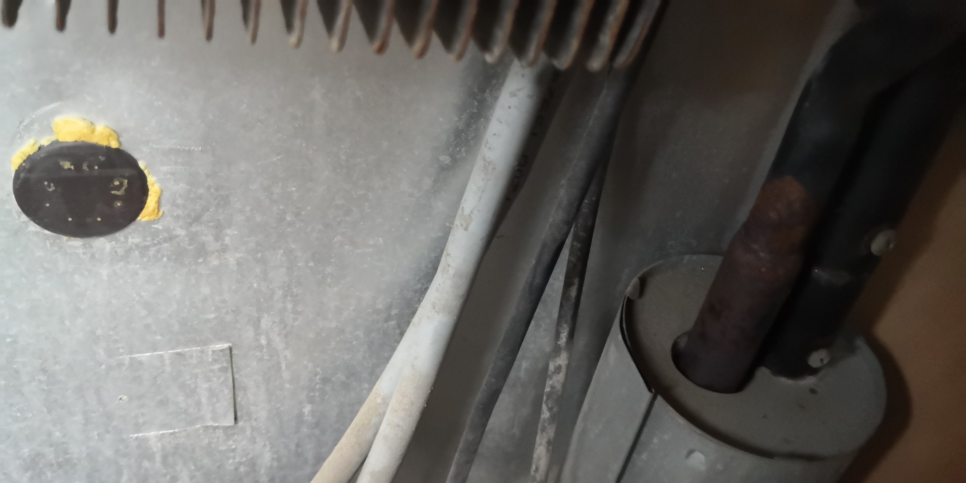

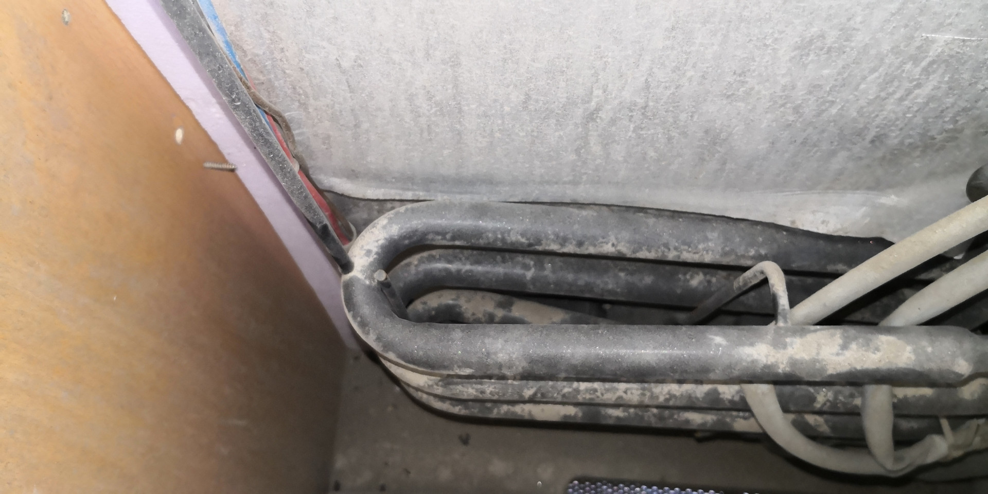

Näyttää tuo meidän niin erilaiselta, että tässä muutama kuva tuosta omasta kaapista eli mitä kohtaa tuossa pitäisi koputella?

Tuo mutkapaikka se varmaankin olisi, mikäli kaaviokuvaa oikein tulkitsin. Putki menee tuossa kaappiin sisään höyrystimelle. Kumivasara on hyvä koputteluun.
