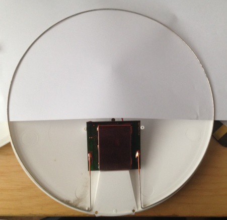

Kuten aiemmin kirjoitin "Etu- eli mastovahvistimet ovat yleensä aina herkempiä kuin televisio ja siten parantavat vastaanottoa."
Samoin tietysti vastaanottimissa on eroja.
Kuvasin tuossa UFOn sisuskalut. Kuvassa näkyy varsinainen antenni joka on kotelon ulkoreunaa kiertävä lanka.
Laitoin osaan alle valkoisen paperin, että lanka eli antenni näkyisi paremmin.
Kun antenni muodostaa lähes täyden ympyrän on antenni lähes ympärisäteilevä, joka on tietysti hyvä kun lähetykset eivät enää tule yhdestä suunnasta.
(Antennista puhutaan aina ikäänkuin se olisi lähettävä, siten myös vastaanottoantenni voi olla ympärisäteilevä)
Tumma neliö kuvan alareunassa sisältää vahvistimen joka on suojattu kuparipellillä

Eikös tuo lankaympyrän halkaisija ole se tärkeä tekijä, jotta vastaanotto saadaan osumaan aallonpituuteen?

Periaatteessa juu, mutta kuten radiotekniikan opettajani tekussa sanoi raudasta on vaikea tehdä häkkyrää joka ei jotenkin toimisi antennina.
Totuushan on tuosta lankaympyrän koosta johtuen sen toimiminen paremmin UHF alueella kuin VHF:llä.
Taajuusaluetta alaspäin lienee levitetty vahvistimella

toi on erinäkönen mitä se vanha minkä kerran aukasin.. siin oli toi lanka kaksinkertanen ja rakenteeltaan muistuttu taittodipolia.. muute hyvin lähelle saman moinen...
ja tosiaan tuo rengas anteenin heikkous alataajuuksilla on varmaan korvattu vahvistimen kertoimella..

Eihän vahvistin sitä mitenkään 'levitä'. Vastaanoton kannalta on eduksi, että dipoli on vireessä ylätaajuuksilla, sillä silloin teho laskee suhteellisesti vähemmän taajuuden laskiessa kuin päinvastoin.
Antennin taajuuskaistaahan kyllä voidaan vaikuttaa ulkoisilla komponenteilla mutta tässä kohtaa muisti pätkii...    :-[

Ei tietenkään antennin taajuusaluetta vahvistin levitä, jos antenniksi käsitetään vain tuo lankalenkki.
Jos ajatellaan koko paketin muodostavan antennin, niin siihen integroidun vahvistimen taajuuskaistaa muokkaamalla voidaan saada ulostulosta tasainen taajuuden suhteen kun vahvistetaan alempia taajuuksia enemmän.
Sitä tarkoitin taajuusalueen levittämisellä vahvistimella.

Jos noin on Triaxin U:ssa tehty, niin sehän fiksu-veto.. Vähän kuin audio puolella taajuuskorjaimen käyttö - "naturalistit" tietty tuotakin vastaan  :P

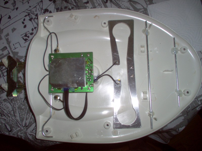

Mites tällainen toimii ainakin hyvin mut suunnata pitää.
