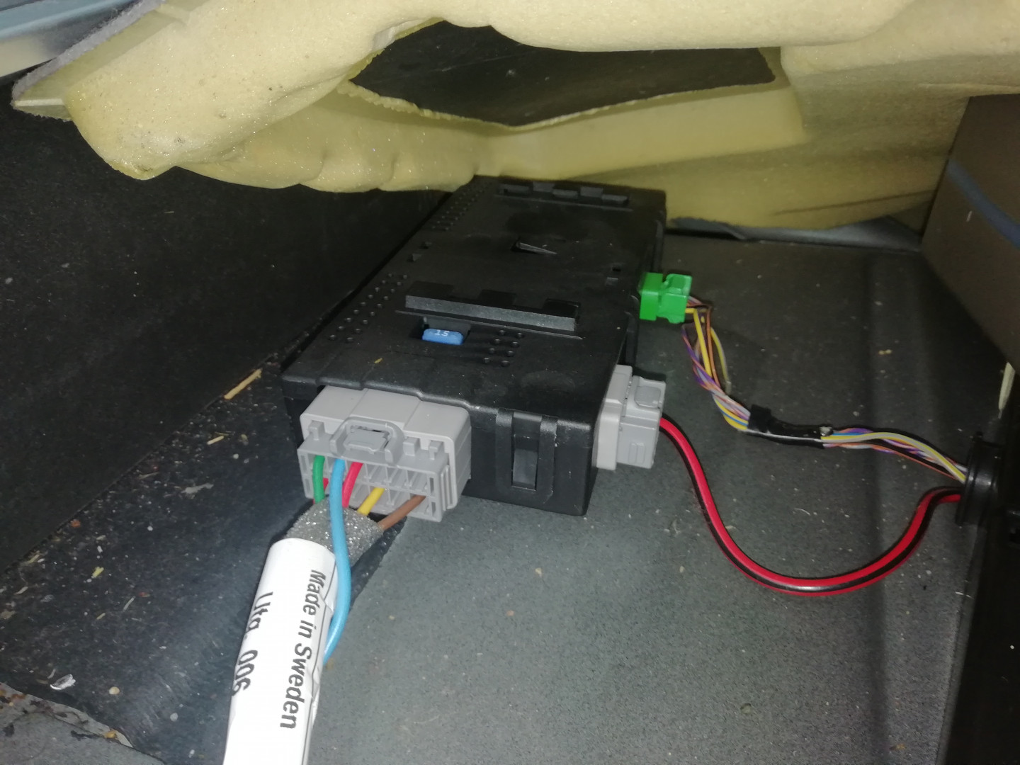

Kerro miksi minun ylemmässä kuvassa menee valkoinen pistokkeeseen.  ::)
Ja sanoinhan aiemmin jotta TRM pitää olla ohjelmoitu oikein jotta toimii .
Mistä minä tietäisin.
Kato sitä Volvon kytkentää. Liittimessä ei ole maata.
Minä olen vastannu vain sen osalta, kun tässä ollaan laittamassa 13-napainen nykyiseen boksiin.

« Vastaus #61 : 19.10.2019 kello on 11:34 »
En minä ole maasta puhunut, vaan valkoisesta johdosta jonka kerrot olevan - potentiaali.
Älä vääristele asiaa. Oulaa kertoi valkoisen tulevan kolmosesta.
Muuten kerroin 4 neliöisen valkoisen tulevan suoraan runkoon. Tuon "paukkulangan" täytyy olla siihen yhteydessä, koska muuten valot ei toimi tuolla sarjalla.

Kannattaa tehdä niinkuin K.E.V sanoo, mutta sen jälkeen...
Johdot olisi laitettava seuraavasti
Liittimen ylä vasen on ykkönen ja ala oikea on 12
1-vihreä, oikea vilkku
2-paksu tummanharmaa, akkujännite sytytys kytkettynä
3-punainen, jarruvalo
6-vaaleanpunainen, peruutusvalo
7-punainen, jarruvalo
8-sininen, sumuvalo
10-keltainen, vasen vilkku
12-ruskea, parkit.
Miksi sitä harmaata tungette 2:een, 2 = sumutakavalo !!!
Vanhassa 7:ssa se voi olla joku muu
Pistorasian päästä näin
1 Vasen vilkkuvalo
2 Sumutakavalot.
3 Maattoliitäntä
4 Oikea vilkkuvalo
5 Oikea äärivalo
6 Jarruvalot
7 Vasen äärivalo
8 Peräytysvalo
9 Akkujännite, vakio
10 Akkujännite, sytytys kytketty
11 Maattoliitäntä
12 Ei kytketty
13 Maattoliitäntä
Kyllä mun autossa kakkosesta tuli lataus kun auto on käynnissä.
Lue nyt hyvä mies mitä minä kirjoitin.
TRMn liittimessä kakkonen.
Harmi kun en kerenny lainata sun viestiä maasta ja kolmosnastasta  ;D

Sekoitat sitten lisää selvää asiaa. Tässä autossa on toimiva boksi paikoillaan. Siinä on 7-napainen, jossa 2. Nastassa lataus. Jos siihen laitetaan - siis tähän kyseiseen toimivaan boksiin - 13 napainen, ei oo mitään järkeä lähteä hakemaan 114 euron hintaista ohjelmistoa. Kun piuhat laittaa nykyisen sarjan ja sen kytkentäohjeen mukaan samoihin oikeisiin paikkoihin, se toimii.
Olisko täällä ketään muuta, joka osaisi lukea linkkaamaani kytkentäkuvaa ja ymmärtäisi katsoa nykyisen kytkennän kuvaa? Ei enää jaksa vääntää itsestään selvästä asiasta K.E.V:n kanssa.  :(

Oulaa olis saanu oikean toimivan piuhan "siniseltä tiskiltä" 150 llä, mutta sait hänet tilaamaan sen kaveriltasi 70 llä. Nyt sinusta on oikein että joutuisi siihen piuhaan ostaan lisäksi 114 euron softan että toimii?
Mitä virittämistä siinä on, jos johdot laitetaan siten kuin ne on nykyisessä? Jos sinä et ymmärrä kytkentää, ei se muuta sitä viritykseksi. Mikä siinä on väärin tehty, jos johdot laitetaan nykyisen kytkennän asennusohjeen mukaan? Kaikki paikat on kerrottu 7-napaisen asennusohjeessa.
