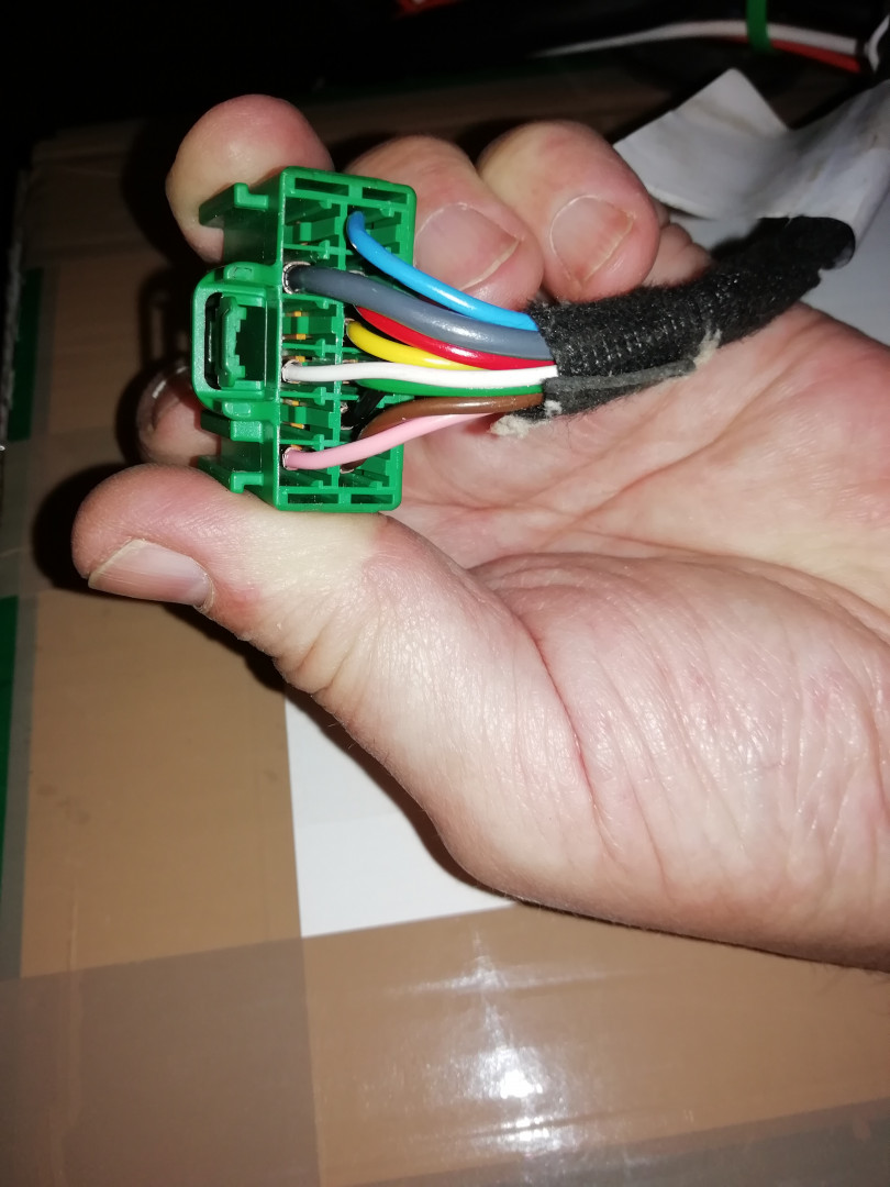

Eipä tuo liitinkuvan johtojärjestys avaudu mulle -  ei saa täsmäämään asennusohjeen järjestykseen mitenkään.
Auton nykyinen kytkentä täsmää asennusohjeeseen (josta oli kuva aiemmin)
Edit:
liittimen järjestys tuossa 7-napaisen asennusohjeessa kuva 9.
https://accessories.volvocars.com/InstallationInstruction/Document/VCC-319628-1/fi-fi/V70(08-)/2010/all/all/default/V70%20(08-)%202010
Voiko olla, että purettaessa liittimen runko olisi irrotettu jonku ahtaan läpiviennin vuoksi ja johdot laiteltu takaisin satunnaisessa järjestyksessä.

Kiitos Ossi 66 tarkkaavaisuudesta .
Tuossa kuva johdinsarjan varaosanumerosta.
Pyysin kyllä V70 mallin alkaen -09 mallin johtoa .
Katsotaan nyt tarkasti onko tämä sellainen !
Lattian läpivientikin on tällainen ettei liitintä mielestäni purkaa tarvitse kun johtonippu on muualla pitkin takatilan laattiaa.

Mittaa ihmeessä ensin irtaallaan, mitkä värit menee mihinkin - sitten on helppo nähdä miten piuhat menee.
ja täsmääkö värit entiseen mitenkään.

Tutkin tuolta netin ihmeellisestä maailmasta ja värit oli noissa kaikissa samat mitä Oulaalla. Voihan sen kytkeä paikoilleen ja mitata pistorasiasta mitä mihinkin tulee. Sen kaaviokuva on asennusohjeen viimeisellä sivulla.
Kai ne nyt tehtaalla osaa oikean johtosarjan tehdä !
ps mihin Ossi vertasit värejä

Viimeisimmässä kuvassa paksu harmaa menee paikkaan 5, joka herätti muiston Oulaan laittamaan kuvaan Volvon nykyisestä, kun muistelin sen olevan kytkettynä kakkosessa, kuten pistorasiassakin.  Jos siis vertaa Oulaan nykyiseen kytkentään, niin ei kyllä passaa nuot johdot kohdalleen.

Olisikohan tällä mitään tekoa huoliesi suhteen ;)
No ei.
Vertaa niitä kuvia ja johtojärjestystä asennusohjeessa.  ;)
edit:
Tuolta saa myös kuvaa oikeasta kytkennästä.
https://www.manualslib.com/manual/533917/Volvo-V70.html?page=88#manual
Hyvällä tuurilla ainoastaan harmaa pitää siirtää paikkaan 2.
