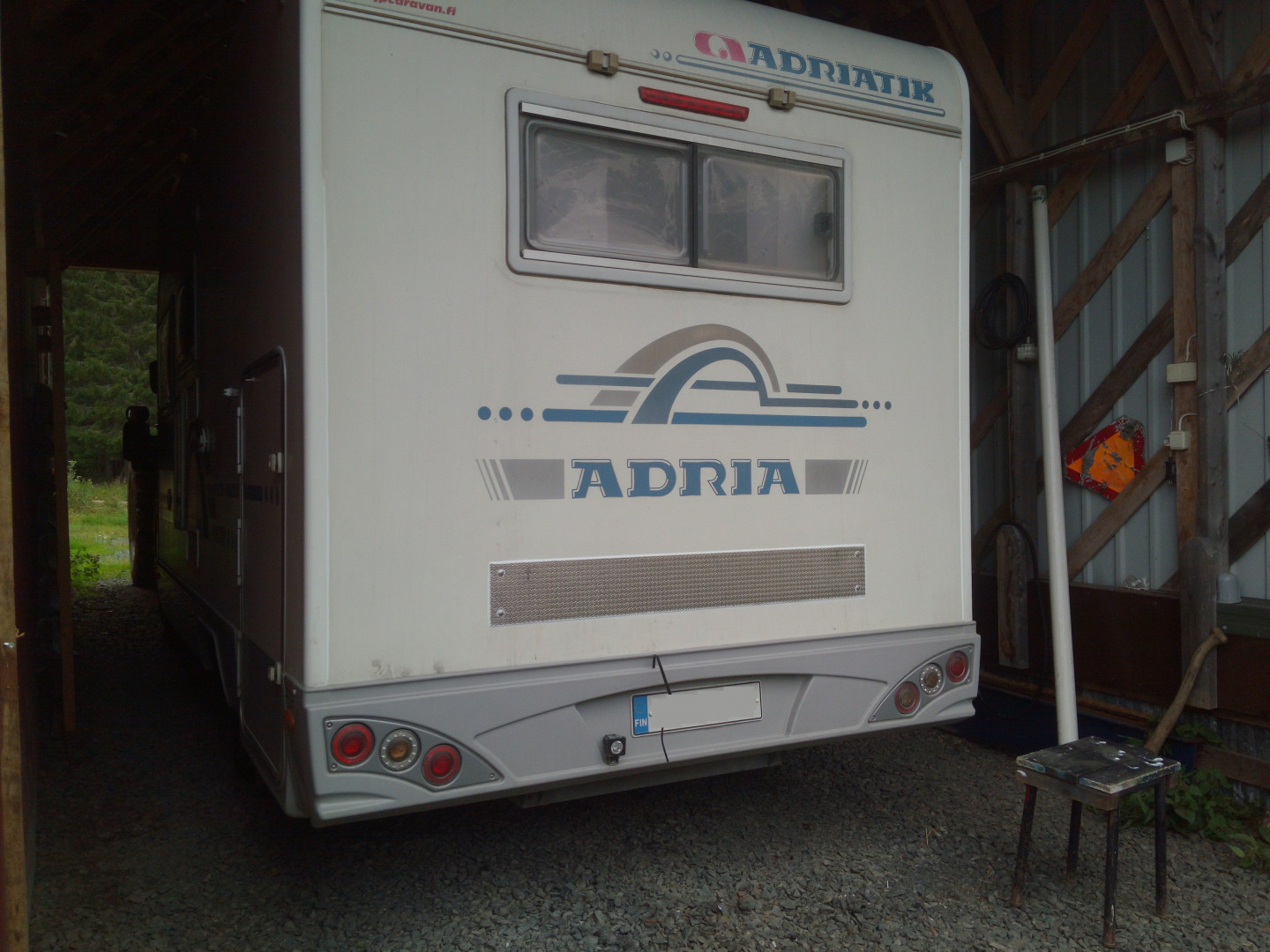

Paikkapellin paikka mitoitettu, sitten karhensin koko roskan tuosta ympäriltä ja kaivelin lasikuidun säleet pois joista ei ollu iloa. Sitten vaan uutta, ensin tökein tuonne paikattavan kohteen allekin hartsia ja lasikuitua. Sitten hetken päästä töpöttelin koko homman umpeen. Onnistui ainakin linjarilla katsottuna pirun hyvin tasalle entisen kanssa joten hiomatarve pitäis olla vähäinen.
Kovettukootpa nyt tuolla katoksessa sitten ihan rauhassa.
  • Viimeksi paikalla:tänään kello 07:17
Vs: Rullamersu Act II
« Vastaus #123 : 14.08.2021 kello on 13:58 »
Hioin lasikuidun tasalle, sitten ihan lasikuitupakkelilla finistelin viimeisen päälle suoraksi. Sitten mattavalkeaa kilikolia päälle ettei paikkaus ime kosteutta.
Suora se ainakin on taas ja nyt saa kuivata viikon ainakin ennenkuin alan sovitella päälle riisipeltiä, ihan siksi että liimaus tarttuu kunnolla.
Eihän tuo tulisi koskaan näkymään mihinkään vaikka olis vetäny reiän vaan liimamassaa täyteen pellin alta mutta ei kehtaa piilottaa ihan mitäsattuu...

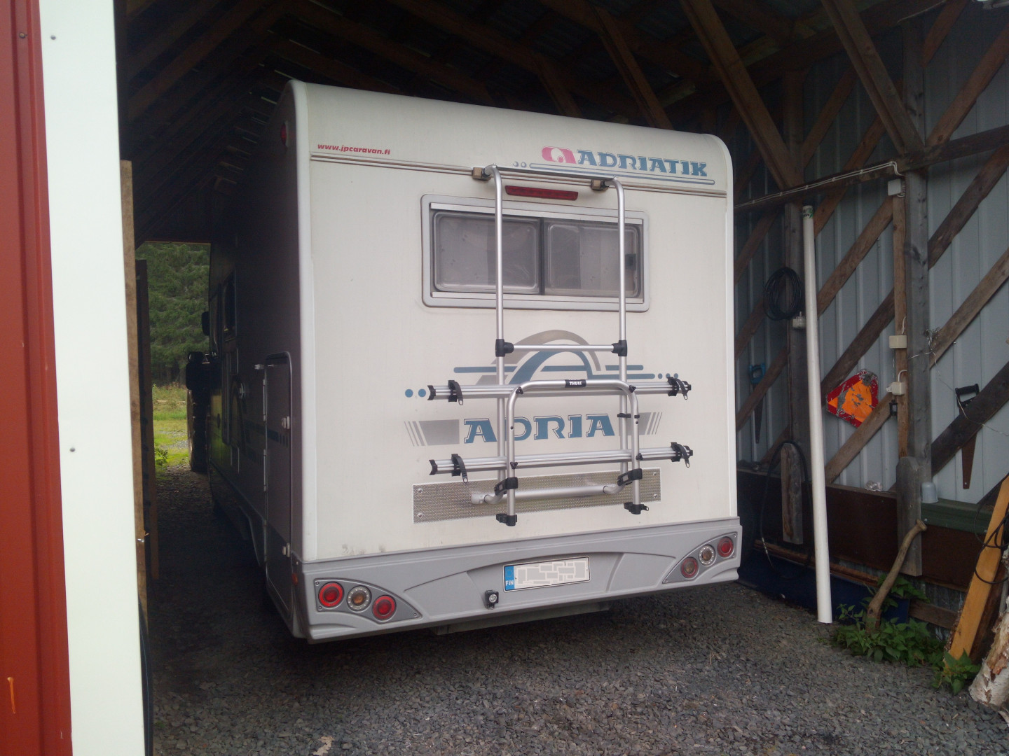

Uudessa pyörätelineessä
Oli erilaiset yläkiinnikkeet joten vaihdoin ne vanhoista, ei tarvi irrottaa ja ruuvata katonrajaan uusia
Jaa miksikö uusi pyöräteline ? No siksi ettei tää korjaus paistais ihan niin kauheasti silmiin  ^-^

Pohjan hionta, alumiinipellin pohjan hionta karkealla paperilla, päällipuolen teippasin ettei sotkeennu. Sitten jarrukliinerillä rasvanpoisto, wurthin liimamassa 3 millin kammalla levyyn ja läts paikoilleen. Taputtelin laudanpätkällä että on taatusti jokakohdasta tarttunut (ja pari ruuvia väliaikaisesti ettei lähde valumaan). Autokatokseen lankku poikittain josta painatus ja olkoot vuorokauden noin.
« Vastaus #126 : 18.08.2021 kello on 19:39 »
Läpykkä oli tarttunut kiinni kuten pitää, sitten nurkkiin vielä rosteripultit. Reikä 8mm ja pultti 6 jotta saa varmasti reiän massaa täyteen.
Lopuksi teippasin levyn vielä kertaalleen ja saumasin pintapuolen erikseen, ei pitäis vuodella.

Onpahan tämäkin värkätty, yläkiinnikkeetkin saumasin vielä uusiksi sillain hieman ylimääräisenä.
Läpykän leveys on tasan sama kuin nuitten pyöräramppien, ei näytä ollenkaan hassummalta noin..
Sitten seuraavaksi jossain välissä kipaista peruutuskamera....
Pitäis ainakin perässäajavien tunnistaa nyt kun tietää mitä tuntomerkkiä kattelee..  ^-^
