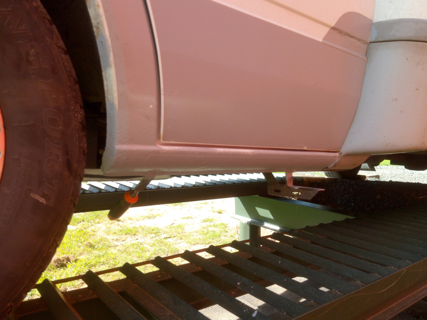

Operaatio tähtipölyn (r) poisto  :laugh:
Se vähäinen mitä tässä mersua on eli hytti, tarkemmin ottaen  50 senttiset helmat kukki komiasti sen kumisen maalin alla, Otin astinlaudat irti, rappasin paskat pois ja totesin että oli viidestoista hetki suorittaa kyseinen toimenpide kun ei ollu vielä läpiasti menny. RE-pohjamaaleja pintaan ja huomenna sitten siistailua.
Talttakin jäi näemmä kuvaan, putsasin ne vedenpoistoreiät hiekasta tuolla ja suhauttelin kotelosuojaa sisään niistä.
Tässä samalla sitten mersun rungon päällä olevia adrian poikkipalkkeja suhauttelin kans kotelosuojalla ja massaruiskulla sen mitä tarvitsi, näkyy se ruoste ottavan niihinkin vaikka vähä ajettu laite onkin.

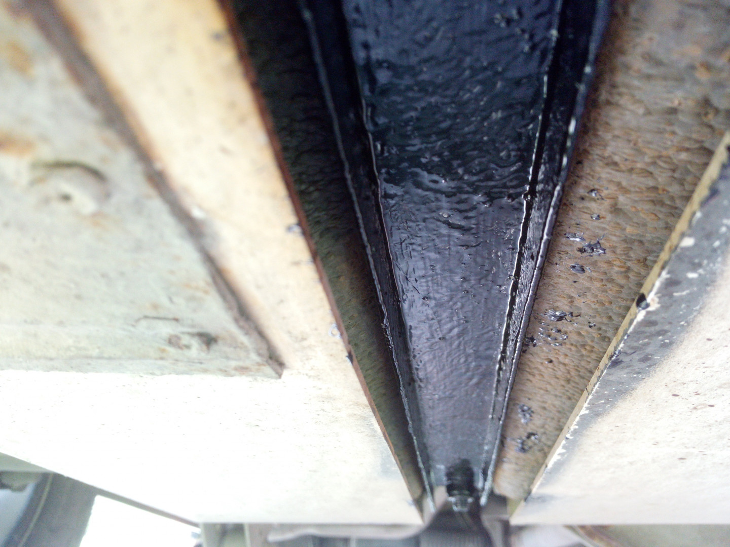

« Vastaus #107 : 5.06.2021 kello on 16:34 »
Helma tuli valmiiksi ja pohjaa suojattua, pyöräytin auton toisinpäin
Rusottavia kohtia harjattu teräspora-harjalla, sitten kotelosuojaa ja parin tunnin päästä ohut huntu massaa pintaan edelliseen malliin. Tuo pitkittäinen rauta on matkustuspenkin kiinnike, sen hankaan kunhan saan lisää tavaraa kun se loppu kesken  :o
Samalla kattelin vähän pahalla silmällä jätevesisäiliön pohjarautoja....... .. Onneksi ei ole tullu ajeltua pönttö täynnä  :laugh:
Uudet tein leikkaamalla kanttiputken halki

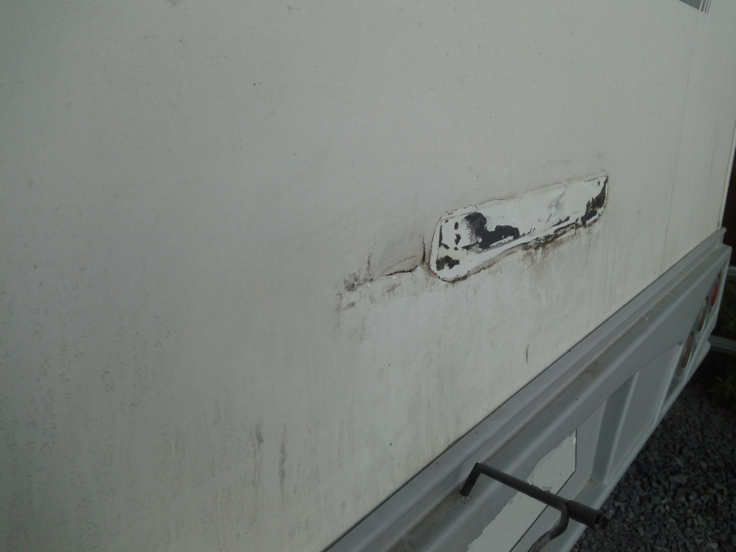

    Vanhemmat 3 viikkoa kullankaivuussa, kotiotullessa pyöräteline tuhannen solmussa ja reikä takaseinässä  :-X Oli pieni peruutusäksidentti käyny männyn kanssa, onneksi rööri on tavaratilan puolella.
    Onpahan tekemistä jahka kerkiää keskittyä  :-\
    • Viimeksi paikalla:tänään kello 07:17
    Vs: Rullamersu Act II
    « Vastaus #114 : 13.08.2021 kello on 20:18 »
    Irroittelin mutkaisen pyörätelineen ja tutkailin muutoin vaurioita, ei kovinkaan paha vaikka alkuun siltä näytti. Butyylipaskat kun putsaa niin ite reikä ei kummoinen ole mutta eipä tuo mitään kovin paksua tavaraa ole muutoinkaan  ^-^ Takanahan on tavaratila eikä siellä näkynyt mutkaa seinässä tai muuta vaurioita vaikka katselin metrin linjarilla. Tuo musta patentti on la-kaapelin "läpivienti" joten siitä ei kannata välittää.
    Eikai siinä, putsailen huomenna tuon ja kaivelen romut pois sekä laminoin lasikuidulla umpeen. Hion tasaiseksi sitten joskus ja laitan ison alumiini(riisi)pellin liimalla päälle. Saumaan sen ja sitten uus pyöräteline päälle, ruuvit koko patentista läpi ja pitkällä kaasulla auringonlaskuun  :)
