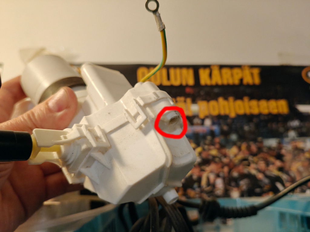

  Kärcher K 2.91, Ei toiminut edes 20 v. kun sammui niin kuin saunalyhty. Onko kokemuksia mistä lähtis vikaa etsimään?

Arvataan kondensaattori.
Muutaman Kärcher K5:n olen korjannut. Useimmissa on ollut painekytkin jumissa. Silloin pesuri ei lähde päälle, kun painekytkin jää asentoon jossa moottori ei saa sähköä.
Parissa on ollut kompressorissa vikaa. Kompressorin vaihtamalla toisesta (muulla tavalla rikkinäisestä) pesurista on tullut kuntoon.
Noista vanhemmistä Kärchereistä en tiedä, mutta olettaisin että aikalailla samanlainen rakenne niissä on. Aukaise ja katso toimiiko painekytkin. Tietysti kondensaattori on samassa yhteydessä helppo vaihtaa, mutta maksaa jokusen euron ja voi olla hukkainvestointi. Ainakin K5:ssa kondensaattori on samassa paketissa, missä painekytkinkin on. Kompressorin kantta on löysättävä melko paljon, jotta painekytkin/konkka -paketin saa sieltä välistä irti. Kompura on oltava pystyssä sitä avattaessa, jotta sisällä oleva voiteluaine ei karkaa ja valu pitkin työtasoa.

Tuossa vielä kuva siitä (K5) painekytkimen sähkömötikästä. Jos lohkosta (paineen vaikutuksesta) tuleva tappi jää jumiin tuonne, ei pesuri käynnisty kun "luulee" että lohkossa on täysi paine.

   ^Kiitos seikkaperäisestä vastauksesta!!
  Enpä sähkömoottoreista tiedä juuri mitään. Sen olen luullut kuulleeni että toisissa valovirta moottoreissa on kondensaattori pelkästään käynnistystä varten. Tässä ilmeisesti käyntiäkin varten? En osaa mitata kondersaattoria, olen kuullut että vaikeaa se onkin.
   Pitänee tässä läviikkoina avata se ja ekana katsoa onko "savu"tullut jostain pihalle. Aika harvoin tuota käytänkin.

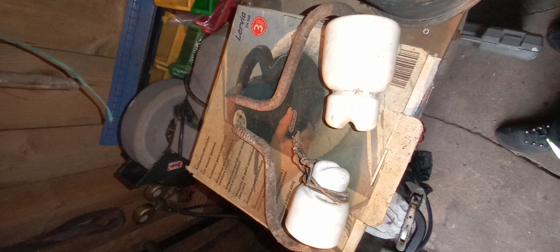

Näitä löyty jokunen kappale. Mikä on tämän päivän käyttö näille?
