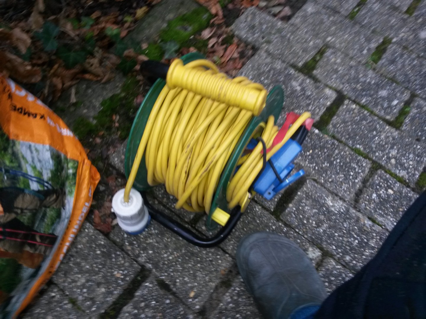

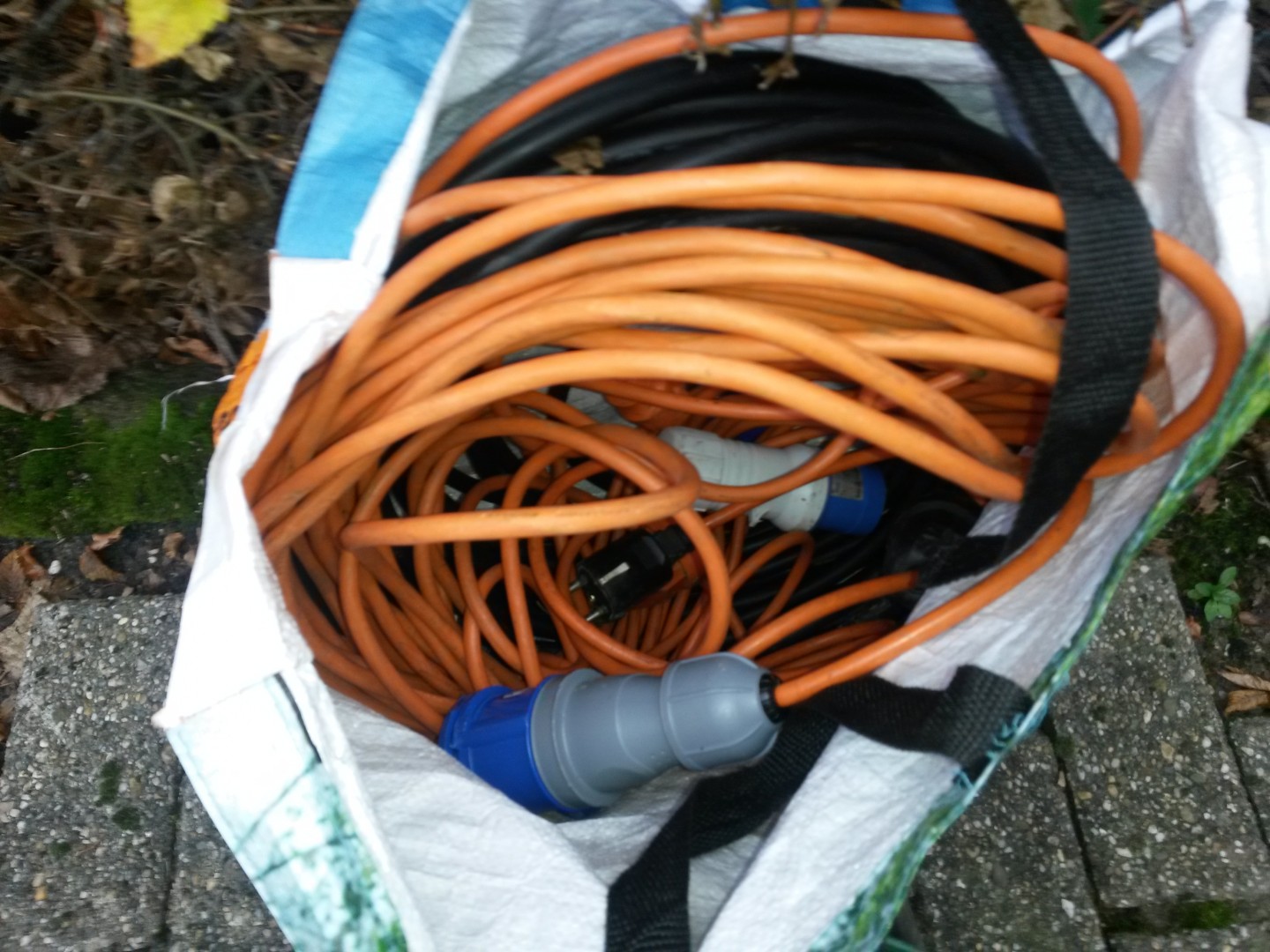

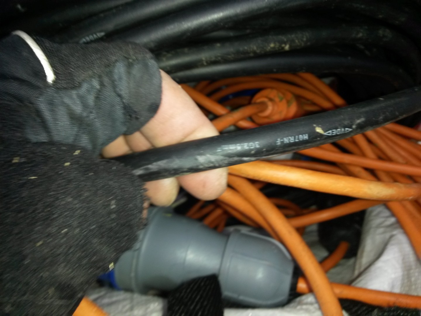

Tuossapa noita kaapeleita on, säkkissä 2x25 m ja pari adapteria. Kela 25 m lämpösulakkeella, eniten käytössä. Ja imuroinnin ajaksi autotallista 10 m kaapeli ja 1,5 m adapteri.
Ja kaikki laillisia 3000 wattiin asti.
