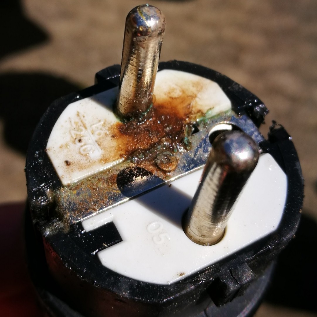

Nyt on kerrankin ton adapteriasian kanssa sfc:n vaatimuksessa jopa ihan järkeä, uskokaa tai älkää. Jos normi alle puolen metrin schuko-CEE -adapteri roikkuu auton seinäpistorasiasta, niin se schuko-jatko roikkuu mukavasti keräävässä asennossa. Kaikki johtoa pitkin valuva vesi painuu liittimien välistä jatkopistorasiaan. Nätti oikkari tossa esimerkkitapauksess a on ollu. Lopuks taisi vikavirta sanoa naps.
Toi ei kuitenkaan tapahtunu leirintäalueella, eikä jälleen kerran edes Suomessa. Pihaparkissa, tullessa nopea leiriytyminen ja sähköt kii. Paikallinen roikka oli jo tarjolla, eikä siihen viitsinyt sitten laiskuuttani pistää sen pidempää enää jatkoksi. Ja sitten sisään viettämään sosiaalista elämää. Joo, ei ollut sadetta odotettavissa, mutta yöllä sitten ripsautti kuitenkin. Aamulla normi mittareiden tsekkaus, 230V valo pimeenä ja  hupiakut vajaina. Vikavirta piti käydä sisältä napsauttamassa takas päälle.
Tuolla ulkomailla kun ei niin kovin usein ees oo tolpissa 16A nalleja eikä autossa sähkölämmitystä, niin mieluusti matkustaa kevyesti parin erimittaisen 1,5 -neliöisen kaapelin kanssa. Adapteri kuitenkin matkassa, tosin tällä hetkellä se on viismetrinen. :-)
Ja kun itte tietää jatkojen kytkennän (vaikka mittaamalla), voi vaikka laittaa schuko-liittimeen tekstin 'Tämä puoli ylöspäin', ja aika usein on auton CEEhen tullut vaihe ja nolla oikein päin. Auton vikavirtasuojan kannalta tolla taitaa jopa olla jotain merkitystä.
Itsellä on tapana pyöräyttää se shuko-johto asumuksen päässä sen CEE-liittimen yli juuri tästä syystä => shuko roikkuu ja se adapterin pätkä liittyy siihen alhaaltapäin, jolloin tuo sadevesikään ei siis liitokseen pääse. Itsellä siis CEE-liitin asumuksessa on luukun takana, suoraan seinästä ulospäin törröttävää mallia, mutta tiedän toki noita olevan myös alaspäin viettäviä, jolloin kuvailemani kiepautus ei ihan niin helposti onnistu 8)
