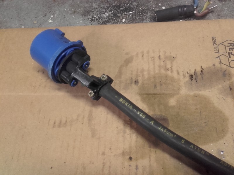

Tein tällaisen aiemmin, pitäskö tehdä paksummasta kysyy nimim "uusityhmä vaanari"

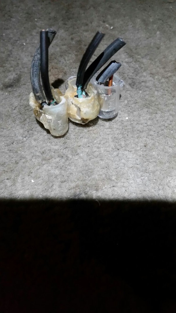

Tämmöisen vaihdoin tuttavan kiukaalta 6kW eli virtaa haukkaa n 8A/vaihe. Kohta olisi saanut lukea lehdestä että sähköstä lähti tulipalo. Eristeet oli jo vioittunut ja mmj johtokin kovaa kopuraa kun kuumana käynyt.
Niin ja tuossa entinen työkaveri soitti kun oli käynyt lisäämässä jollekkin pistorasioita ja olikin kuivaustelineessä ja joissain koneissa rungossa jännite. Selvisi että oli isäntä itse tehnyt kytkennät vain johtojen värin perusteella (vanha värijärjestelmä) vaikka oli syyttänyt toista (syytöntä) urakoitsijaa. Eli annetaan ammatti ihmisten tehdä niille kuuluvat työt ja tehdään itse ne mitä laki sallii jos ollaan varmoja mitä ollaan tekemässä. Esim pistotulpan vaihto.
Tuossa on "munaa" , kai jaksat kantaakin sitä  Thumb
