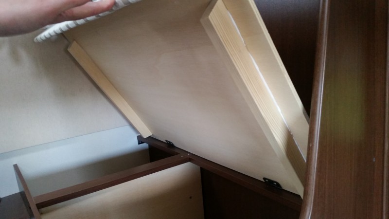

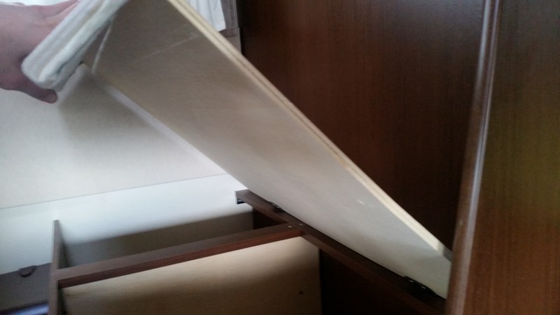

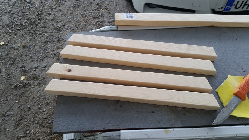

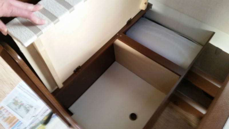

    Istuinryhmän muokkaus ihmisen kestäväksi höylättyä 21x32mm rimaa vahvikkeeksi.  Paino ei lisääntynyt kun parin kahvipaketin verran mutta nyt nuo istuimet on sellaiset että aikuinen voi niin istahtaa ilman pelkoa että koko penkki leviää alle.
    Tältä näyttää alunperin eli ainut tuota ohutta vaneria tukeva osa on tuo istuinlaatikon poikkrima toisessa päädyssä
    Tässä syntyy vahvikkeet
    Paikoillaan liima välissä ja 3 pientä ruuvia päällipuolelta
    Toisellepuolelle sama. Tämän istuimen alle tulee myöhemmin harmaavesisäiliö myös
