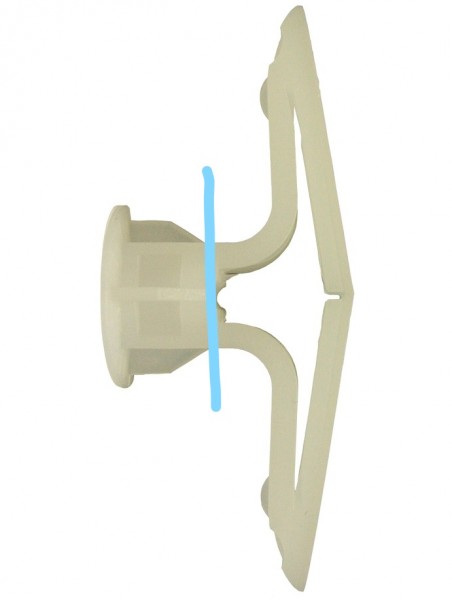

Kaapinovien saranoiden löyhällä=> ei kiristy koska ovet on pahvia.
toimisko vanhan kansan kikka jos oikein ymmärsin se  ruuvi mikä ovessa kiinni niin irti puuliimaa reikään ja sopiva tikku esim tulitikun pää hammastikku tai veistelee itse antaa kuivua ja sit ruuvit takas
    Jotain tälläistä vois kokeilla. Varmaan toimis myös pykälää paksumpi ruuvi liiman kanssa kunhan vain käyttää jotain kunnollista liimaa. Etuteltta tuli myös koekasattua. Aika simppeli putkisto oli kyllä ei mennyt tuntia kasatessa. Alkaa olla jo siinä rajamailla tuo että hiukka liika suuri kun meillä on tarkoitus kasata tuo reissuillakin jos ollaa  useampi yö paikoillaan. Mutta tällä nyt mennään kun kerta "ilmaiseksi" tuli vaunun mukana.

    Poraa sopivan kokoinen reikä kaapinoveen ja upota levyankkurin kanta siihen, varmista liimalla. Siihen sitten sopivalla ruuvilla kiinitys. Katki n. tuon sinisen viivan kohdalta. tiukka reikä ja nuo "siivet" pureutuu reiän reunaan.

    Tämmöisestäkin voisi olla apua....
    https://www.byggmax.fi/sisustus/sisustustarvikkeet/asennustarvikkeet/rampamutteri-1212-m4-habo-p7240317

    Kaapinoviprojektiin yks lisäkikka. Täytä reiät kuumaliimalla, anna jäähtyä ja jos tarvii tee alkureikä pienellä poralla, sitten ei muuta kuin ruuvit kiinni.
