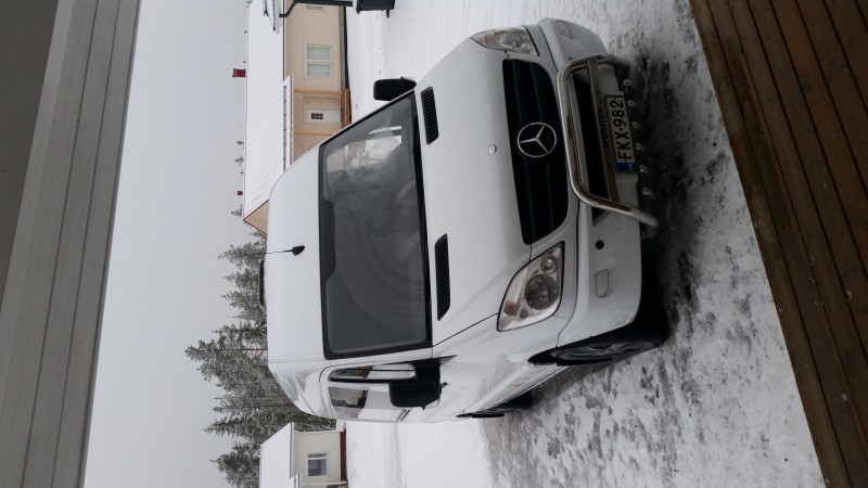

    « Vastaus #110 : 10.02.2017 kello on 10:58 »
    Nyt noin kuukausi ohjelmoinnista ja moottorinvikavaloa ei ole enää näkynyt Thumb Sensijaan laturi antautui 3 viikkoa sitten =>"tehdas" korjattu vaihto-osana tilalle 253e. Alkuperäisessä oli leimat 10/07 eli oli alkuperäinen ja liki 300tkm ajettu. Sitten tuli valorauta asennettua ebaysta ostin 230e kotiovelle tuotuna. Katsotaan jos saan puhelimella kuvan lisättyä voipi olla että heittää sen "poikittain" ::) Niin ja etupää kolisi ostaessa ajattelin että iskarit sököt mut ne oli kyllä ihan kunnossa sensijaan kallistuksenvakaaja n koripuslat oli loppu. Vaihdoin ne (16e/2kpl) ja kolinat loppui siihen Thumb Huomenna kestotestinä pitäis ajella Leville, tälläkertaa mennään suoraan kun en ole lämmitystä ehtinyt rakentaa kun ollut kaikkea muuta rahanmenoa ja ruuvattavaa.
