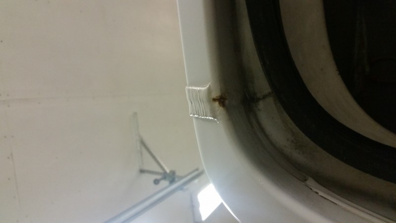

    Juu mistä näistä tietää. Kaveri osti just samalta kylältä samalla moottorilla olevan sprintterin yli 300tkm oli ajettu eikä konetta avattu. Tämä auton edellinen omistaja oli sen ostanut uutena. Oli hiljattain ruosteetkin otettu kiinni niin ei ollut pahannäköinenkään.
    Nyt kun kone on nipussa niin siirryin koritöihin

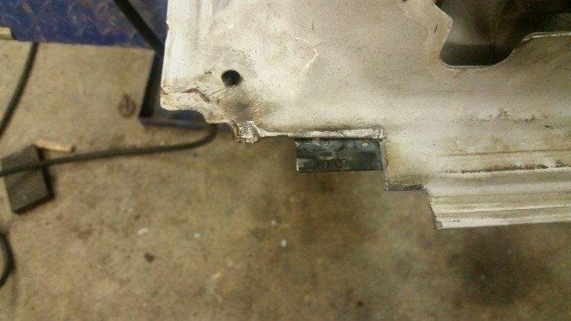

    Kyllä on laatu mennyt alas en kyllä muista olenko koskaan ennen joutunut näin tuoretta autoa hitsaamaan ;D Että suosittelen vakavasti asuntoautojenne alustaksi fiatin alustaa tai sitten vanhempaa w903 korin mersua.

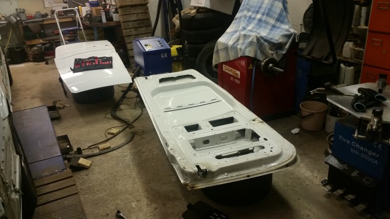

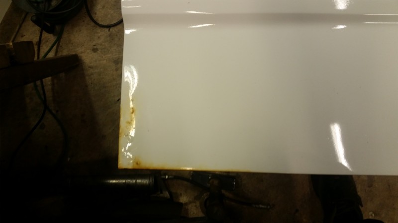

    Toinen takaovi selvisi aika vähällä hitsaamisella
    Tässä syntyy sisäpuolen pyöreä kantti hienossa jigissä
    Hitsattu hiottu ja koritinattu

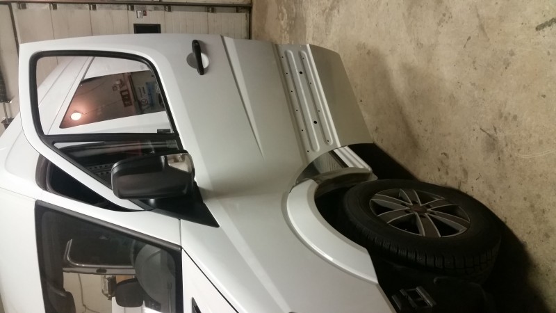

    Projekti etenee hiontaväri olis pinnassa pieni sipaisu hioden ja jos viikon sisään saisi pintamaalin. Kynnykset piti pyyhkäistä pellille asti kun edellisen 'maalarin" näkemys samasta aiheesta oli kiveniskumassa ruosteisen helman päälle  Thumb Kovatöinen homma tuollainen pellitys ja maalaus varsinkin kun aivan täydellistä tilaakaan tuohon hommaan ei tahdo lähipiiristä löytyä. Hiekkapuhallus hitsaus hiekkapuhallus koritinaus ja 2k epoksi pohjalle katsotaan jos ruoste pysyis parivuotta aisoissa. Pohjan pesin liuottmella ja laitan sinne kans aineet kunnes saadaan pinta valmiiksi. Vähän ikävä senjälkeen maalata jos tekee suojaukset ensin kotelosuoja kun tuppaa valumaan sitten jokapaikasta. Tuli myös tilattua kauhea kasa uusia muovi klipsejä ja tulppa.  Ärsyttää ruuvata toisten jäljiltä kun parin euron kiinnikkeet on korvattu nippusiteillä ja sikamassalla.

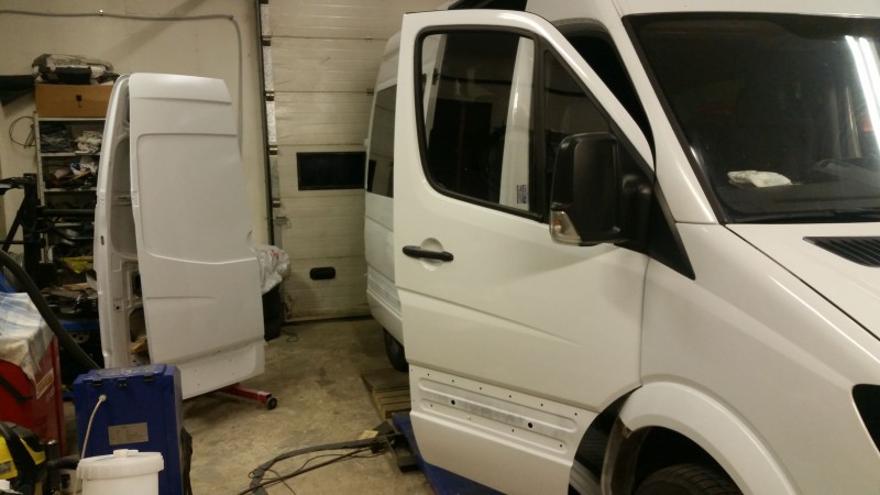

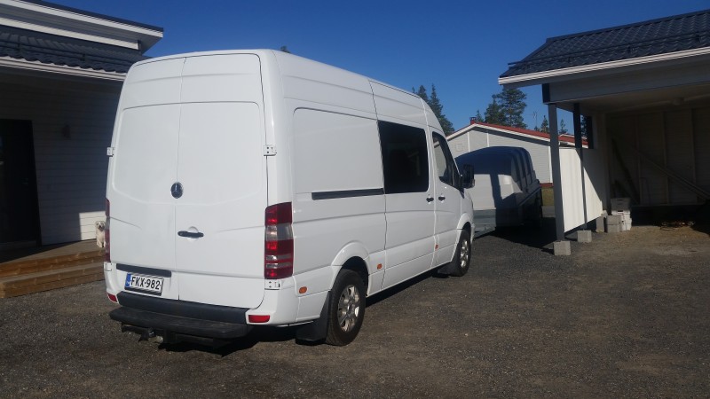

    Nyt olis kyljet ja luukut ja katon takareuna maalattuna raskaankaluston värillä. Eihän siitä virheetön maalipinta tullut paikoin kiilto ei ole tasainen ja sain kaksi pientä valumaakin aikaiseksi onneksi kuitenkin niin huomaamattomissa paikoissa helmoissa että ei vaadi toimenpiteitä...
  • Vs: Sprinter w906 retkeilyauton ihmettelyä
    « Vastaus #139 : 14.06.2017 kello on 22:46 »
    Koneremontin jälkeen jo 800km menty eikä ole vielä mitään osia tullut lohkosta läpi Thumb Maalauksesta ei täysin tehtaan pintaa kotioloissa raskaankaluston maalilla saanut mutta välttää kyllä....
    Takaovet maalasin kokonaan ja kyljet suunnilleen tuohon muovilistan yläreunaan saakka ja paikoin piti mennä ikkunalinjaan saakka.

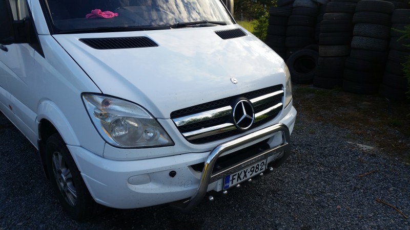

    Tänään laitoin maskiin alkuperäisen kromisarjan. Sopii hienosti kun original tuote. Maskin takapuolella oli valmiiksi merkattu kiinnitystappien vaatimat reiät. Joku mode voi muuten siirtää tämän retkeilyautojen kategoriaan kun tämä varmaan kuuluu enempi niihin kuin matkailuautoihin jos siis ei iso homma ole ketjua sinne siirtää

    Juu 50e maksoi. Olivat vielä tehtaan paketissa kun bongasin nuo karavaanareiden kauppasivustolta.
