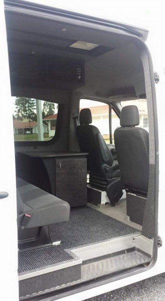

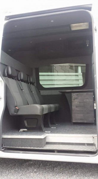

    Tälläinen otsikon mukainen retkiauto tuli hommattua 2 autoksi ja vaunun veturiksi. Olis myös tarkoitus käyttää sitä "1 yön yöpymiseen " mihin ei välttämättä vaunua jaksa ottaa mukaan.
    Oli tarkoitus rakentaa veronkierto jatko-ohjaamo itse mutta löytyi sopivalla hintaa valmis mihin kävi vanha auto ihan hyvällä hinnalla vaihdossa niin tälläinen sitten tuli hommattua
    Näin tämänvuoden aikana on tarkoitus tehdä kaikki perushuollot+ asentaa koukku,karjarauta ja lisävalot ja dpf+egr pois ja hevosia vähän lisää

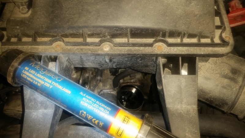

    Suodatin on koneen etualalla kuskinpuolella
    Siihen pitää olla mieluusti tälläinen avain
    Jos ei kuvista saa selvää niin oikea koko on 74mm ja 14 kulmainen  Thumb
    Uusi suodatin pökätty vanhan tilalle

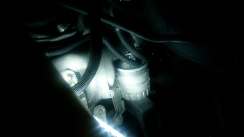

    Tässävaiheessa kun öljyt vielä valuu astiaan niin kuskinpuolelta moottoria polttoainesuodattim en kimppuun
    Imusarjan alle jää hieman piiloon mutta suhteellisen helpossa paikassa kummiskin. Letkut irti ja alle joku limpparipullon pohja että ei oo tallin lattia naftas. Joku oli laittanu harakiri klemmarin piti peilillä tarkistaa miksei sama avain sovi kun toiseen
    Uusi ja vanha vertailuun ettei tule laitettua vääränlaista

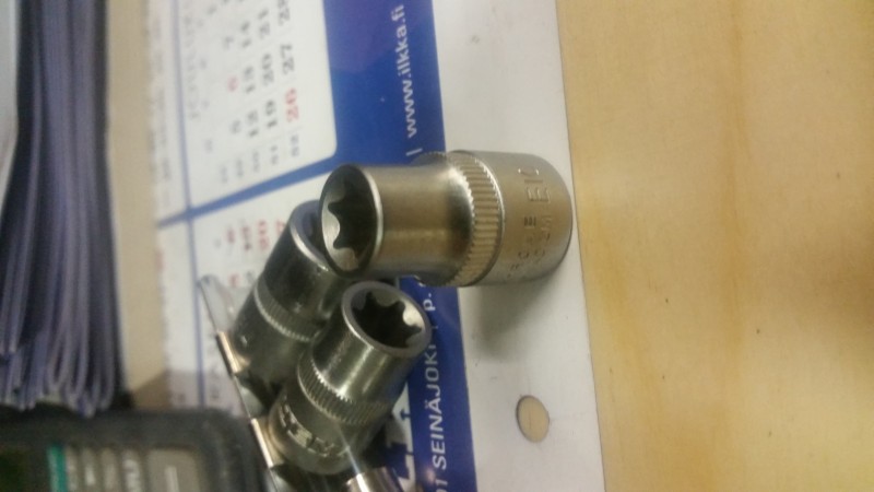

    Suodatin on kiinni torx kantaisilla ruuveilla telineessään joten tälläinen pitää löytyä

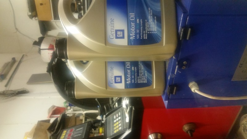

    Suodatin paikoillaan joten saa kaataa koneeseen tätä Mersun luokituksella olevaa edullista gm öljyä
    Tässä 2.2 litraisessa koneessa öljyä on noin 11l joten piti varata 3kpl 5l kannuja

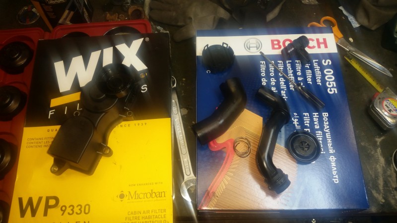

    Raitisilmasuodatin on tosi helpossa paikkaa apparin puolella Hei kun konepellin avaa. Vanha pois
    Näytin imuria tuonne pohjalle ja uusi tilalle

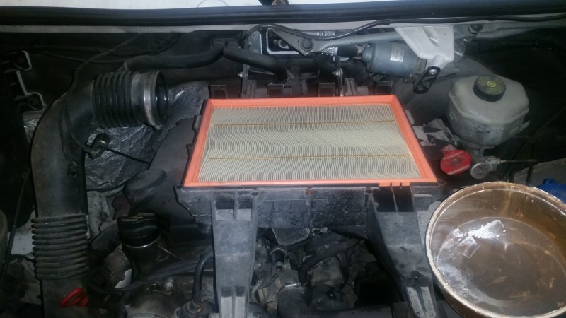

    Sitten ilamnsuodatin pois löytyy koneen päältä pari torx ruuvia auki+ ilmamäärämittarin ja imulämpömittarin johdot irti sekä yks klemmari ilmaletkusta niin lähtee kansi pois ja suodatin näkyy
    Tässävaiheessa tarkistin silmämääräisesti ettei suuttimen pohjatiivistet vuoda eli koneen päällä oleva muovisuoja pois ja näkyy suuttimet
    Siistiltä näyttää. Jos vuotavat niinnokeaa nuo suuttimen ympärystät kuulemma. Huohottimen ympäristö oli öljyinen niin avasin sen ja purin ja puhdistin. Kaikki näytti ehjältä
    Joten kasaan ja seurataan tilannetta että mistä vuotaa vai onko vanhoja vuotoja joista vain jääny jäljet siivoamatta.
    Uusi suodatin tilaansa ja puhdistetut osat käänteisessä järjestyksessä takaisin.
