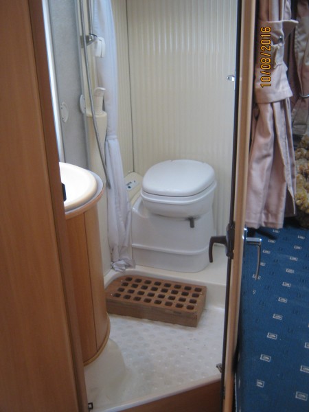

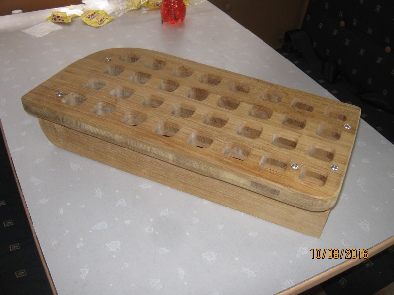

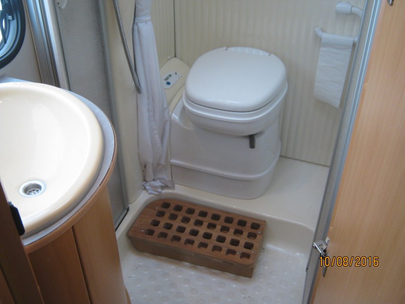

Wc pöntölle tuli tehtyä lapsia varten koroketta. Löytyi varastosta menneiltä vene ajoilta sopiva tiikki ritilä ja rimaa. Hiukan detskun levypinnat eriväristä,mutta kait tuo tikkikin tuolla menee. Mietin että teak öljyäkö laittais vaiko ihan lakkais.. Jotain pikaisesti irroitettavaa lukitusta pitäis kans keksiä,jotta pysyy koroke paikoillaan. Tuppaa vaan olemaan tuo kiinnitys muovikaukalossa hankalaa.
« Viimeksi muokattu: 10.08.2016 kello on 15:25 »

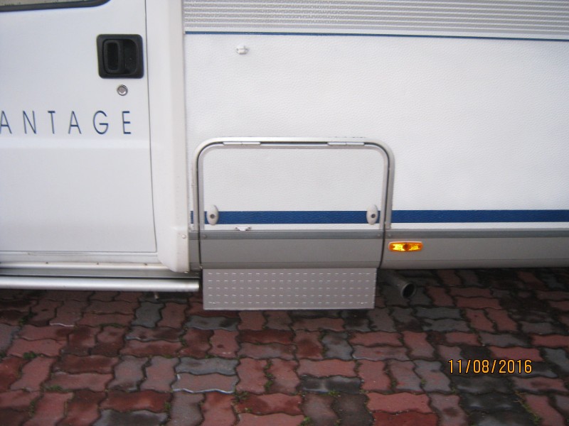

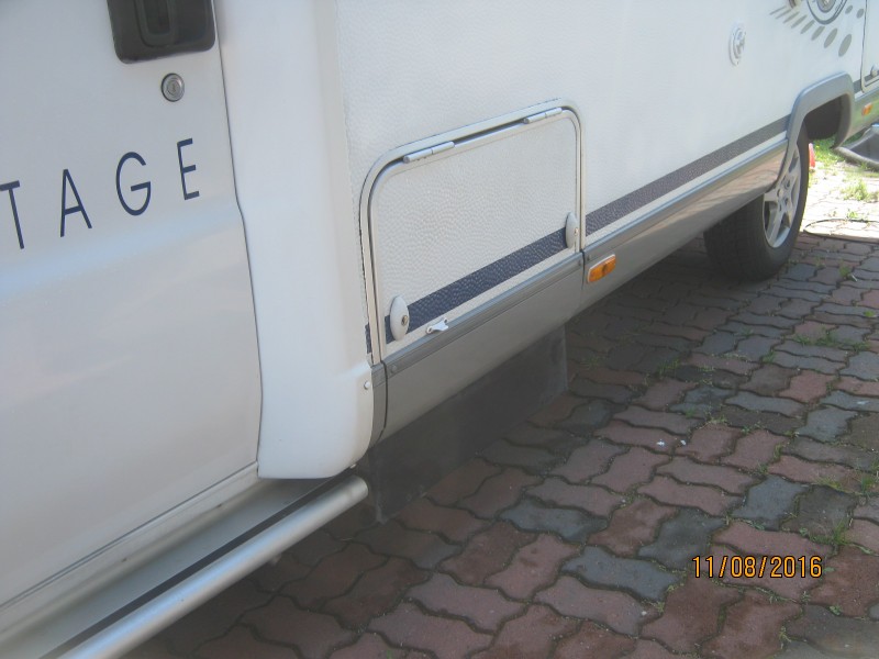

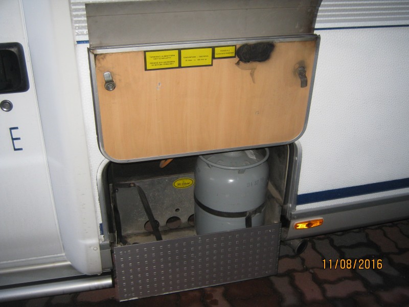

Bauhaussista tuli haettua pala eloksoitua alumiini peltiä kaasupullo kotelon alaluukkuun. Sirkkelillä sopiviin mittoihin ja kantti koneella taivutusta ja niiteillä kiinni.
Kuvat kertovat loput.. :)

Varohan ettei kiperässä paikassa tökkää johonkin esteeseen. Minulla on samalla kohdalla polttoainetankki, talvella monesti työntää lunta edessänsä.
