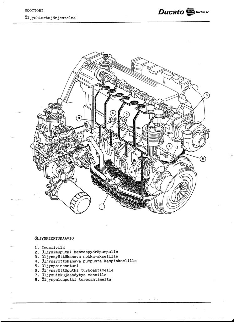

Aina, jos öljynpaineen varoitusvalo syttyy, tai öljynvaihdon jälkeen jää palamaan pidenmäksi ajaksi. Varmista, että öljy kiertää öljykanavissa. Helpoin tapa on ottaa öljyntäyttö korkki auki, ja katsoa roiskiiko kone käydessään öljyä venttiilikoneistoss a.
Koska moottorista on öljypohja otettu pois, niin katso öljypumpun kunto. Samalla kannattaa ottaa yksi runkolaakerin alapuoli pois, ja katsoa laakeriliuskan kunto. Samoin jonkin kiertokangen alapään laakeriliuskan tarkistus. Tarvittaessa laakerit on helppo vaihtaa siinä paikallaan, enenpää moottoria purkamatta. Jos noin vähillä töillä selviäisi pälkähästä. Pulttien kiristys vain vaadittuun momenttiin.
Ensin on vain selvitettävä syy, ja korjattava se, miksi öljy ei kierrä.

2,5 koneen runkolaakerit on yhdessä kiinni moottorin alapään pukissa eli pura koko kone.
« Viimeksi muokattu: 15.04.2019 kello on 20:48 »
Vs: fiat ducato knaus 2.5td moottori vm.90
« Vastaus #3 : 15.04.2019 kello on 20:33 »
Eikä tuossa moottorissa ole myöskään öljypumppu öljypohjan sisällä ;)

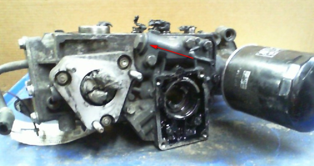

Jos suodattimeen ei mene öljyä, niin eikös se ole pumpun vika?
« Vastaus #6 : 15.04.2019 kello on 21:37 »
Ei välttämättä, vika voi olla myös esimerkiksi tuossa
Öljynpaineen säätöventtiili, joka joskus saattaa jäädä auki ja paineet pääsee sitä kautta karkaamaan
