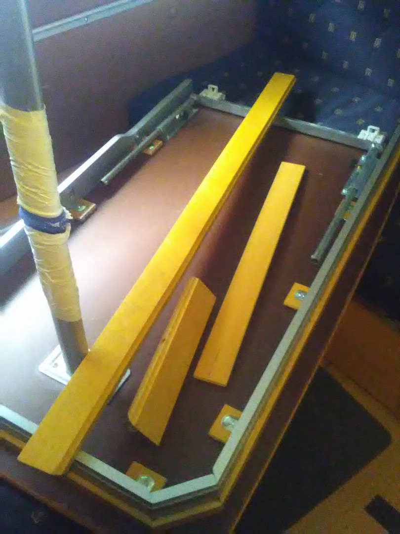

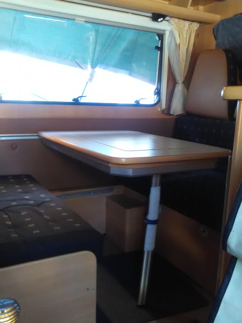

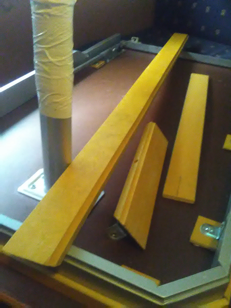

Pöydän alle koristelistaa/kehikkoa. Jalkakin pitää uusia :laugh:

Se taitaa oikeasti olla tuo dineten sijauspeti käytöllä kun pöytälevy jykevöitetty ja varmaan testattu ettei alumiini kulmat housuja riko  :D Jalka jotenki päässyt antautumaan?

Juu kyllä lapset tuossa yöpyvät ja tuo pöytälevy on aika vahva,kun koristeeksi kehikko tuli. Ei riko kulmat housuja,jos tuota jalkaa 88k5 tarkoitat..? Jalka antautui kun tytär työnsi pöytää niin että jalka taittui liikaa. Pieni korvakko toiselta puolen lohkesi,kun osat muovia tuossa. Piti reissussa jotain pikaista nivel korjausta keksiä. Ei nämä tosiaan ihan omaan mieleen sopivia ole jotta jotain piristystä ja parantelua keksiä.

Tarkennuksena vielä että kehikko on siis puuta ja nuo maalattomat listat kuvassa mallina,jotta minkälaisesta listasta sen kehikon tein. Eli ei ole alumiinia. ;)

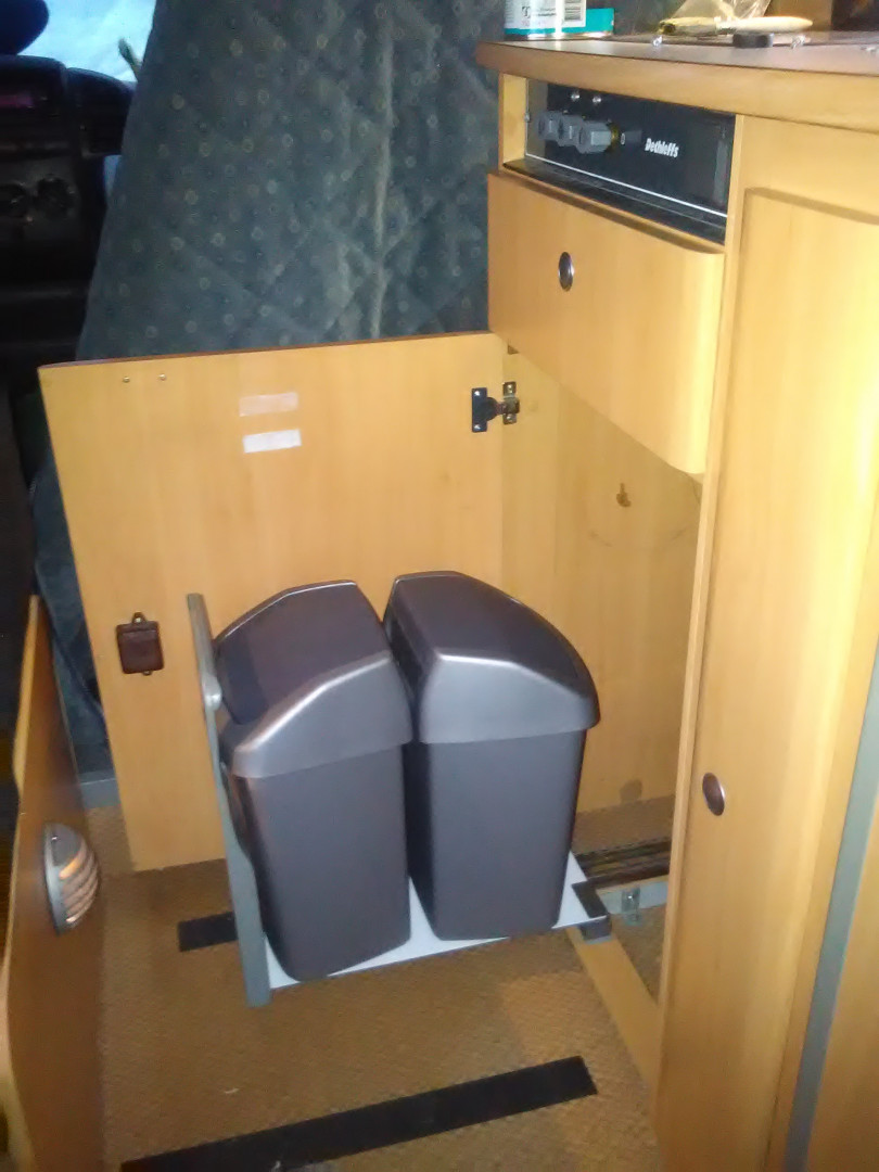

Liukukisko roskavaunu tuli tehtyä.

Se on oma valmisteinen. Ostin vain astiat. Pohja levy johon liukukisko ja astiat kiinnitetty jotain pinnoitettua sisustus komposiittilevyä ja etualan kahvalevyosa on koivu puulevyä joka työstetty tuohon muotoonsa ja maalattu harmaaksi. Liukukisko on puretusta toimisto pöydän laatikostosta.

Mietin kans tuollaista ennen omavalmistetta. Kaappi vaan pieni tuossa kulkimessa niin piti tehdä itse. Jotain säilytys tilaa välilevyllä ja hyllyillä pitäis vielä tehdä tuohon roskiksen sivuun.

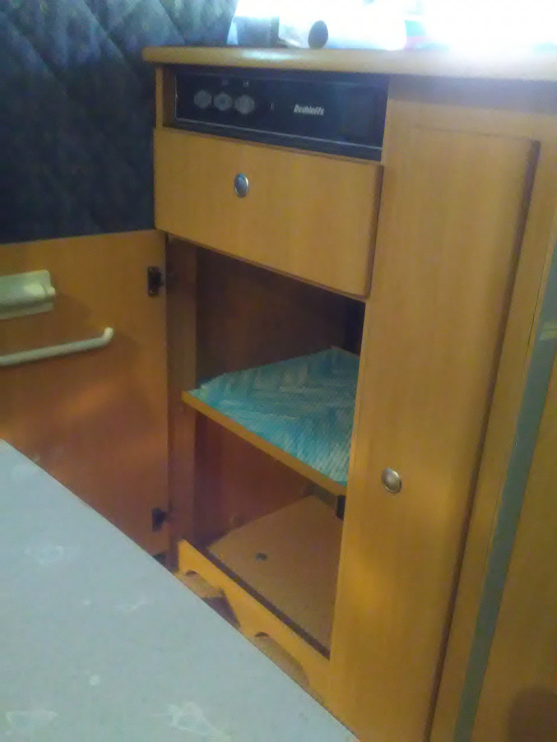

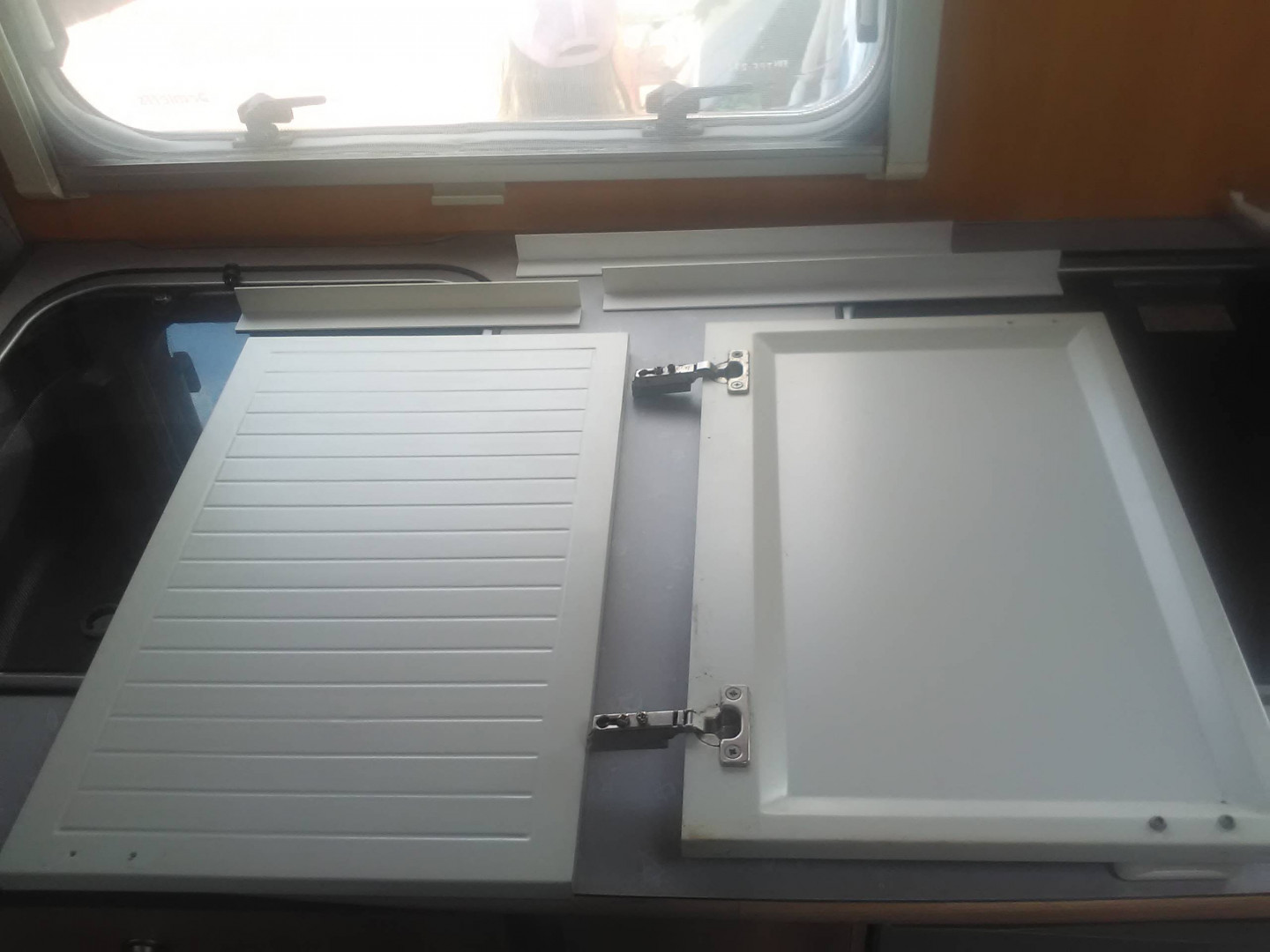

Roskiksen viereen välilevyä hyllyllä. Muovisten kaapin ovien hyöty käyttöä. Lisäksi kannakkeina muovikulma listaa. Kuvat kertovat loput.
