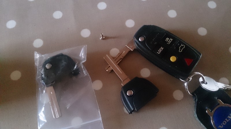

Siinäpä seuraava huoltokohde - flippiavaimen korjaus.
Eli vaihdetaan blankosta rungosta kääntönappi ja jousi auton omaan avaimeen.
Oli niin halpaa, niin tilasin heti toisen varalle - 3.50/kpl. 10 päivässä tuli kiinasta.
Tuohan loistava idea. Minullakin toisessa avaimesta mennyt tuo flippi rikki.
Eli tilasit kiinasta tuon blankko avaimen ja otit siitä varaosat. Mistä tilasit ?

Joo. Sama paikka. Hinta olikin tosiaan 3.50$ eikä euroa ;)
Tuosta videosta sain idean alkaa korjaamaan. En vielä tälläviikolla taida keretä, mutta korusahalla pitäisi homman käydä näppärästi.

Pitää sahata, mutta vain siitä yhdestä kulmasta ja pelkkä ulkoreuna. Sisempänä on ohjareita jotka pitää jättää ehjäksi.

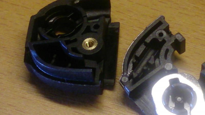

Tässä "korjaussarjassa" ei ole sirua.
Kun alkuperäistä sahaa auki, tuo korkea ois pitää jättää ehjäksi.
Tämä uusi oli vaan painettu kasaan ilman liimaa.

Oliko siitä metalliosasta hyötyä, eihän ne nyt sentään oikein kolotettuna tule :) Ossillakin oli aihio kuvan mukaan blanco.
Sehän hyvä kun ei ole liimattu, itsellä tulee mieleen, mitäs jos siirtää sen sirun ja avaimen tuohon uuteen pohjaan.
Yksi ohje oli porata alkuperäiseen reikä ja ottaa siru ulos, mutta se on lasissa joka on haurasta kamaa...
Ja tuo kiinan muovi näyttää minusta nimenomaan "kiinalaiselta", joten omassa alkuperäinen säilyy jos mahdollista.
