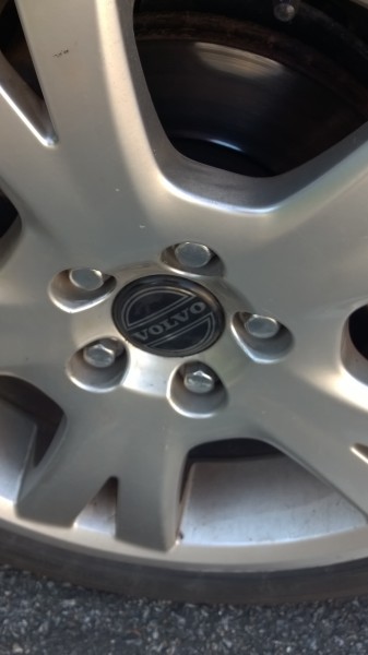

    Eikä maksa merkkitiskilläkään kuin muutaman euron se venyvä pultti. Toivottavasti on lähtenyt yhtenä kappaleena eikä katkennut ja tumppi jäänyt vetarin päähän  :-X

    Napapultti puuttuu. Saattaa aiheuttaa abs- vikoja ja kolahduksia. Aina kun ko. pultti avataan pitäisi laittaa uusi ja kiristää tiettyyn momenttiin.
    Joo emäntä oli käynyt ajelulla ja tuumasi, että abs varoitusvalo oli syttynyt. Äsken ajoin 30 km ei mitään valoa palanut.
    Pajalle.
    Sitä tässä vähän pelkään. Kierteet kyllä näkyi selvästi.
    Eiköhän se pultti ole tullu sitten itekseen pois eikä ole katkennu poteroon.. Thumb
    Halpa remontti. Vältä tiukkoja kaarroksia huoltoon viedessä.Parempi olis jos voit käydä ostamassa pultin ja kiinnität momenttiavaimella 35 Nm + 90 astetta.

    Napamutteri ja alumiinivanteen uusi keskiö vaihdettu.
    Remontin hinta 20 € pajalla
