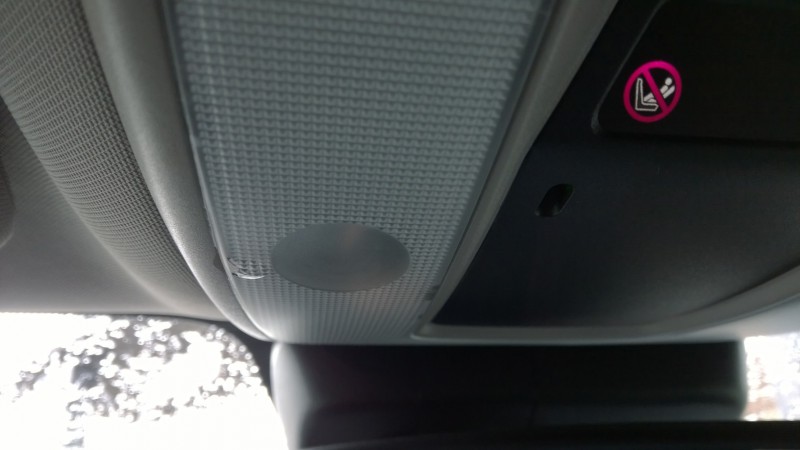

Käytetty Volvo takuu korjauksessa, vaihtoivat tuulilasin (tiiveys takuu on Volvossakin  :D). Liimaus oli pettänyt. Ajonaikana ei ollut minkäänlaista vuotoa, mutta reilu viikko sitten kun lähdin pihasta, pisara ilmestyi kattovalon saumaan.
Takuu asiat pelasi hyvin ja sijais autokin oli Bilian piikkiin  Thumb
Antoivat vielä Volvo viltin mukaan niin saa kääräistä suojaksi jos vielä vuotaa jostain  :D
