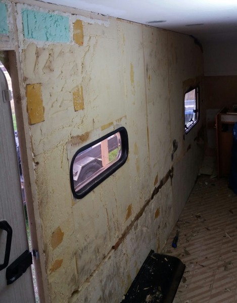

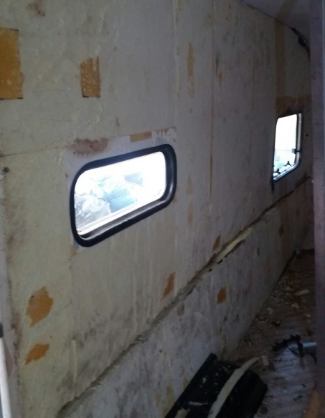

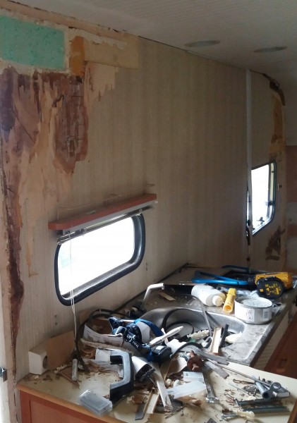

Toinen seinä purettu lähestulkoon siihen kuntoon että saa huomenna alkaa lyömään laminaatit kiinni.
Hienosti veti seinän mutkalle kun otti märän tukiriman pois.
Uuden tukiriman laitoin liimauksiin ja seinä näyttää suoralta.
Sain ovelle asti seinän niputettua.
Ei eilen löytynyt purkaamolta sopivaa ikkunaa, tein "väliaikaisen" ikkunan plexistä. Voi olla monivuotinen väliaikaisuus kun vaunua ei talvisin käytetä.

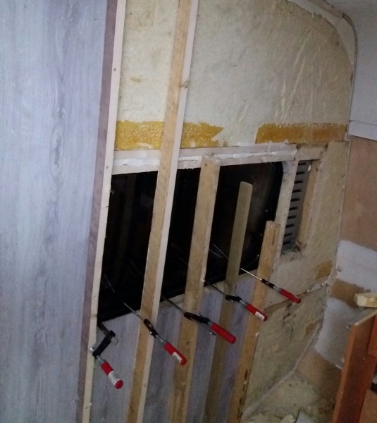

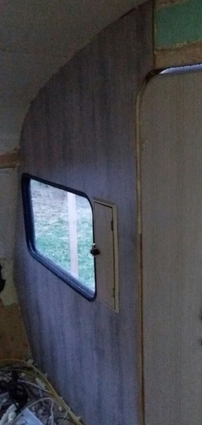

Nyt on kaikki laho ja märkä poistettu ja korvattu kovalla ja kuivalla...
Takaikkunan puut jouduin uusimaa, poislukien tuuletusikkunan puut, jotka oli kuivia.
Seinä melkeen valmis. Pikkuikkuna poisto ja asennus hieman hidasti työtä, aika varovainen sai olla ettei halkaise vanhaa haurasta ikkunaa.

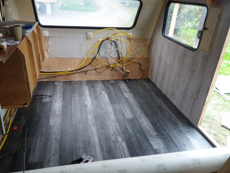

Aamulla otin ja siirsin vaunua katoksessa noin 15-20cm autotallista poispäin, mahtuu listottamaan ja "nauhoittamaan" paremmin.
Samalla nappasin kuvan keskeneräisestä puolesta :D

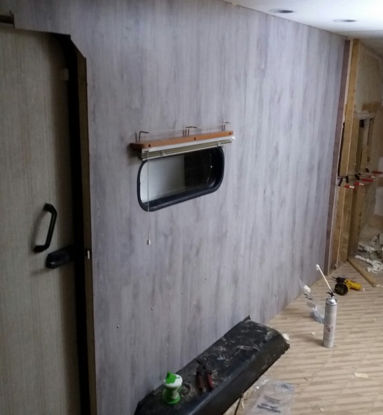

Kaupaareissun jälkeen päräytin seinän laminaattien osalta valmiiksi (toki huomenna joutuu muutamasta kohtaa leikkaamaan kun ovat ensin kunnolla liimaantuneet)

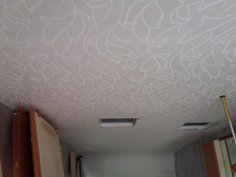

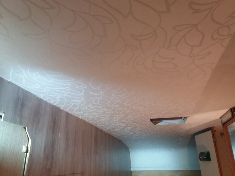

Tarttuipa kaupasta mukaan kuviotapettia :o. Kattoa joutui uusimaan useasta kohtaa remontin aikana ja kun ei alkuperäistä kattolevyä ollut niin käytin 4mm koivuvaneria. Luonnollisesti nämä "raakavanerit" pisti silmään.
Ei pistä enään.
Hieman joutui taiteilemaan kun 10 metriä pitkän ja metriä leveän tapetin tuusasin yksin kattoon. Hyvin se lopulta sinne meni Thumb.
Huomenna puran vessan seinät pois edestä ja vedän tapetin toisellekkin puolelle kattoa. Turhaan tuota kasas kiireessä vessan ja komeron vaunuun kun ne saa nyt ottaa pois. No eipä ole iso homma ja onpa tuota tullu tehtyä joskus paljon isompiakin asioita turhaan ;).

Katostakin tulee hyvän näköinen.

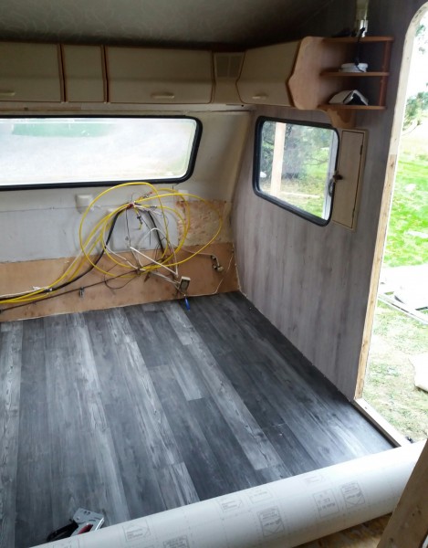

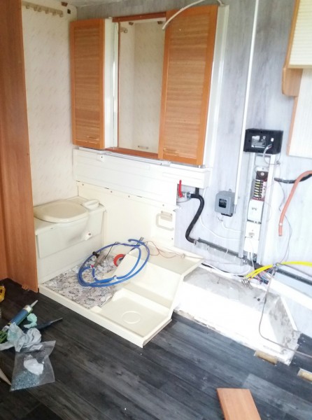

Kaapistot purettu ja katto tapetoitu. Vähän jo lattiaa mallaillu paikalleen.

    Lattia ja katto Thumb seinät ei ole omaan mieleen. Miten ajattelit sovittaa ovikehyksen takaisin kun seinävahvuus kasvoi? Vaikka tekijämies näytät olevan niin eihän se ole kun sovittaa... Toiset ihmettelee ja toiset tekee Thumb Tuo lattiamaton vaihto olis pitäny tehdä omaankin mut laitoin sit terassimattoa vain kun totesin liika työlääksi kun täytyy kaikki purkaa lattialta pois. Keväällä jo reissuun?
    Ihan jos vilpitön olen niin tuo seinän sävy ja väri ei vastaa sitä mielikuvaa mikä oli päässä kun materiaalia valitsin. Ei nyt voi sanoa että pettymys, mutta oletin/kuvittelin että olisi ollut hienompi. pakkaa sekoittaa vielä nuo alkuperäiset kaapit jotka ei nyt istu oikeen millään uuteen värimaailmaan. Nekin toki kokevat jossain kohtaa pintaremppaa.
    Ovikehyksen asennus on varmaankin huomenna. Siinä on muutama ajatus, saas nähdä mihin lopputulokseen päädyn... :-\

    Halkaisu käynyt mielessä. Just kyselin kaverilta jyrsinkonetta ja terää, jos ajas laminaatista reunan ohuemmaksi. Sais karmin "upotettua hieman seinän sisälle. Koitan eka erilliselle palalle, jos sopiva terä löyty ja jälki on siisti niin ei tarttis halkoa karmia.

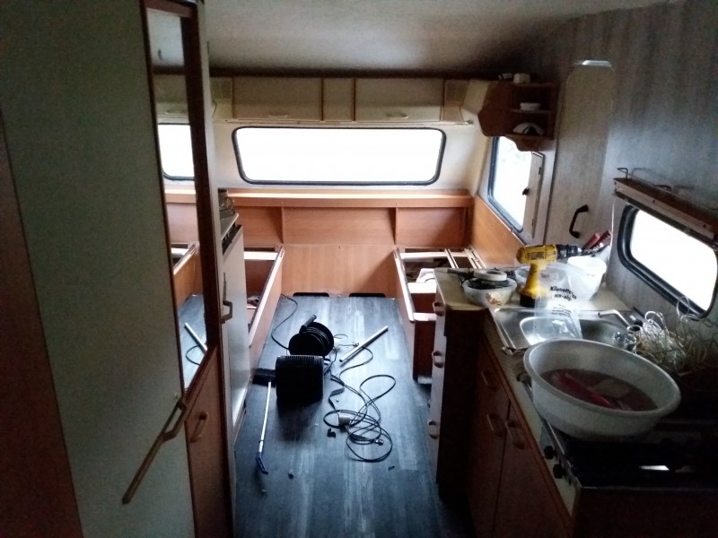

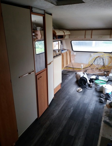

    Sen verran mukavaa homma kasata kalusteita puhtaassa vaunussa että menee varmaan koko päivä kasatessa ja kattellessa.

    « Vastaus #85 : 24.09.2016 kello on 14:17 »
    Alkas seinä olemaan taas siinä kunnos kun oli ennen lattian asennusta. Patteriputket vielä niin on vasen puoli valmis.

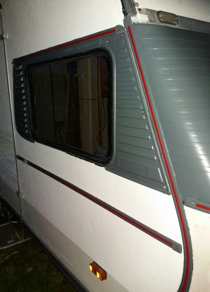

    « Vastaus #88 : 24.09.2016 kello on 21:58 »
    Melkoinen tahti päällä Thumb ens viikolla reissuun?
    Ulkopuolella on vielä muutama lista  laittamatta. Keulaa lukuunottamatta tiivistenauhat puuttuu, ikkunatiivisteitten täytenauhat, kattoluukut, yms... Sisälle muutama kaappi, viemäriputket, kattolistat?, paljon sähköä puuttuu, sänky/sängyt?, ulko-ovi pitää purkaa. Hommaa kyllä on, mutta raha ja aika tahtoo loppua ???
