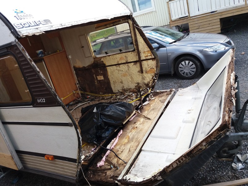

Vanhoja "korjauksia" tuli purkaessa näkyviin.
Eipä tarvinut paljon purkaa kun keula rojahti omia aikojaan aisan päälle Thumb.
Onneksi ei ikkuna hajonnut.
Maanantai meni purkaessa, vielä en ollut päätöstä tehnyt siitä korjaanko vai laitanko elintenluovuttajaks i.
Koko keula oli lusikalla purettavissa :)
« Viimeksi muokattu: 23.07.2016 kello on 12:08 »

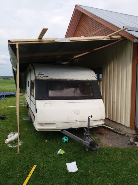

Perjantai meni ikkunan laitossa, siivotessa ja "väliaikaisen" katoksen temisessä :D.
Vaunu saa nyt jäädä "kuivumaan" saumat auki, vessan kohdalta ainakin joutuu uusimaan kattopalkkia yms...

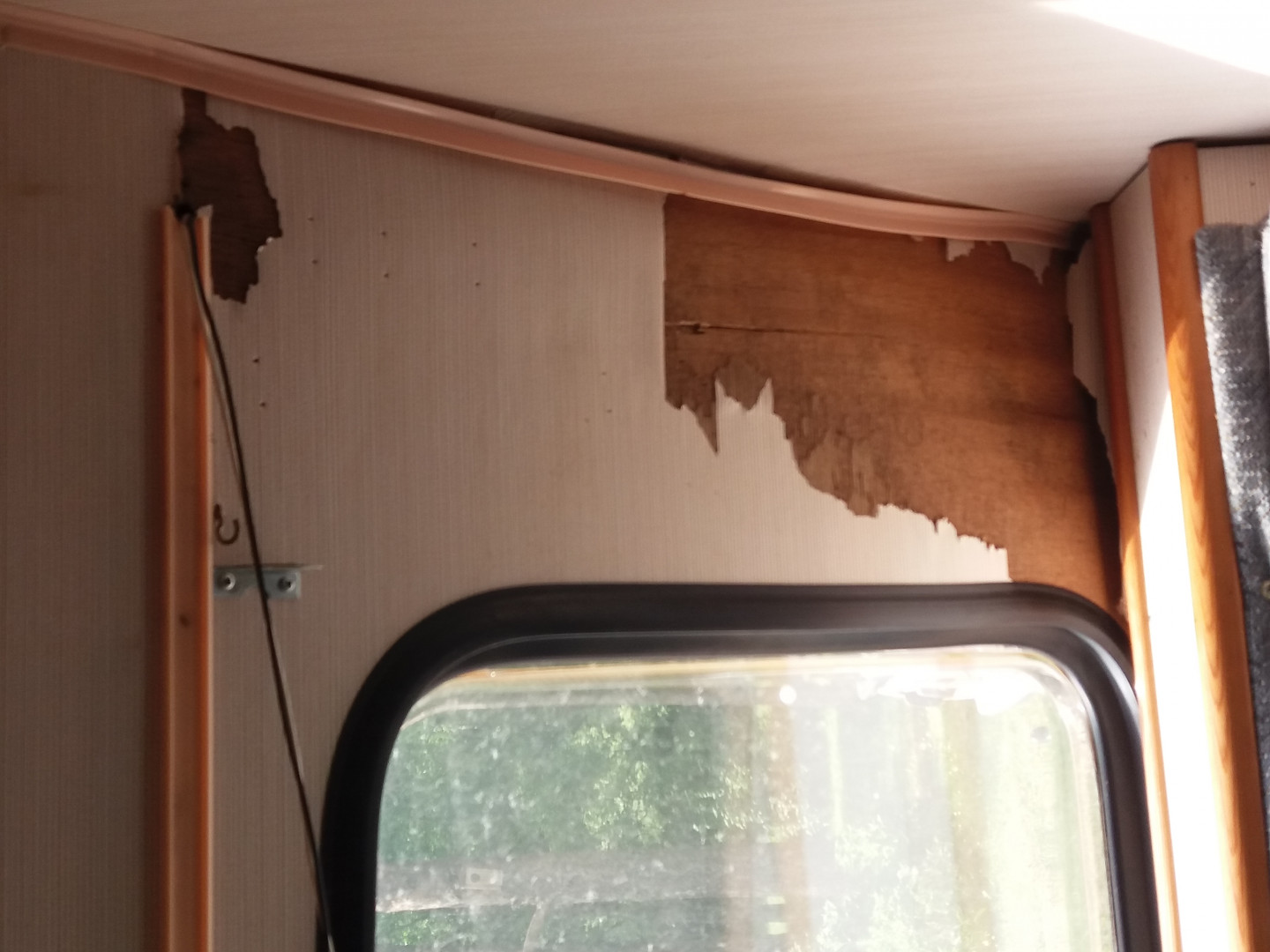

Vaunu on kauttaaltaan alhaalta kastunut (siis siitä munien korkeudella olevan listan kohdalta). kattoluukkujen välistä on myös vuotanut ja mennyt vessan seinään. oven yläpuolelta vuotanyt myös.
Positiivisena yllätyksenä perä oli kaarien osalta tehtaan paketissa ja ruuvit kirkkaana, lattia keulaa lukuunottamatta kuiva, sivuikkunoiden runkopuut kirkkaat (yhtä lukuunottamatta) Thumb, takaikkunan alla tosin pehmeää, mutta takaseinä menee jokatapauksessa umpeen kun perään suunnitteila makuuhuone.
Lisää tutkitaan kun keretään :)
