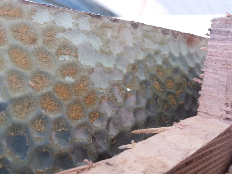

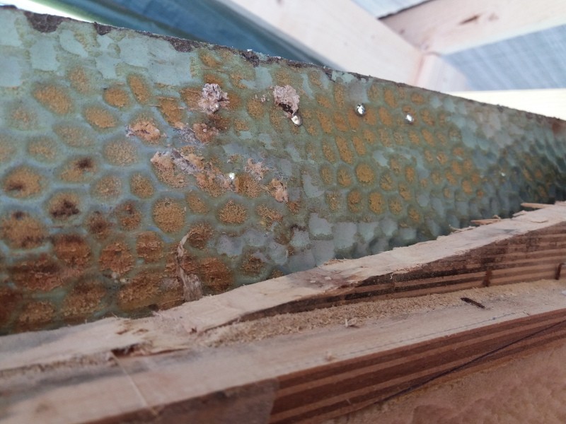

    Aloin tuossa katon kaarta vaihtamaan ja...
    Mitäs tekis? otin lahot pois ja päivä paistaa sieltä ja vähän tuolta.
    Pitää illalla vielä lampun kanssa tutki tarkemmin.
    Onko kellään muulla ollut vastaavaa syöpymistä? vahingossa huomasin kun vähän tökkäsin "multitoolilla" peltiin leikatessa palkkia.. pitääkö ulkopuolelle laittaa 10cm soiro vasaroitua alumiinipeltiä koko sivureunan matkalle sika 221:llä kiinni ja toivoa että tulee hiano :-\

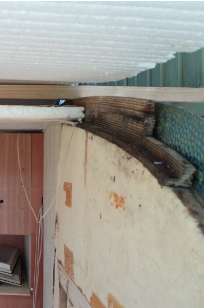

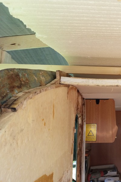

    tuossa tosiaan kuvat keulasta päin ja kattoa nostin pois edestä aika paljon. sisäkattoa ajattelin tukea lisärimoilla kun "roikkui" tuolta keulasta, yhden kattoelementin vedin keulan kautta jo pihalle..
    Toiselle puolelle joutuu varmaankin vaihtamaan vessaan asti tuota palkkia kun on musta, haisee vähän ja kastunut joskus(tosin kova kuitenkin).

    Minä paikkaisin nuo jollain massalla ja sitten avuksi pätkä kuulavasaroitua pelliä millä painetaan pintaan oikea kuvia. Minullakin oli pieniä reikiä takapäässä lähellä lattiaa. Syöpä pelti puhki kun on oikein kauan ollut märkänä sisäpuolelta. Esim. Pakkelia sipaisu päälle ja kuvion painat siihen pellinpalalla ja ylimääräiset pyyhitään pois. Onhan noita ylimääräisiä reikiä mutenkin esim. Mulla sivuteltan kiinnikkeistä jäänyt. Kun tarkoitus kai oli saattaa vaunu käyttökuntoon eikä tehdä siitä täysin uudenveroista?

    Tuolla on syöpymästä ja millä korjattua  ;)
    https://karavaanari.org/index.php/topic,14409.15.html
    Kiitos. kokeillaampas tuolla Thumb.

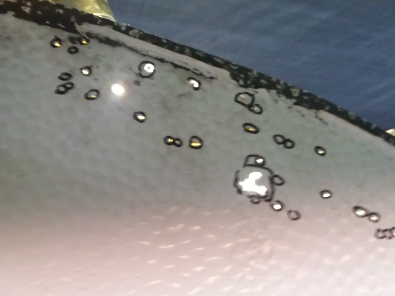

    « Vastaus #25 : 25.07.2016 kello on 23:09 »
    On se jännä. päällepäin ihan ehjä pinta, mutta valo paljastaa. Kun loisteen kohdalta painaa niin maalipinta särkyy ja reikä paljastuu.
    Oikea puoli:
    Vasen puoli huomattavasti parempi.
    Veikkaisin että aika monella on syöpymiä joita ei huomaa, puoli vahingossa huomasin ja tuli vain mieleen että mitä mahtaa olla keulan kaarien alla jotka jo uusin.. No mitäpä pienistä, pitää koittaa paikata hyvin.

    Oli minullakin Polarin takapäässä muutama syöpymä, huomasin rempan yhteydessä. Butyylillä/massalla korjasin, en jaksa muista enää kun on vuosi aikaa :-\ Projekteista löytyy juttua. Paikat puhtaaksi ja kosteuden pitävä aine tiivisteeksi, eiköhän se ole siinä.
