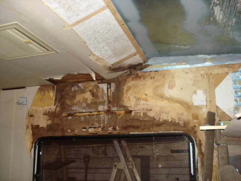

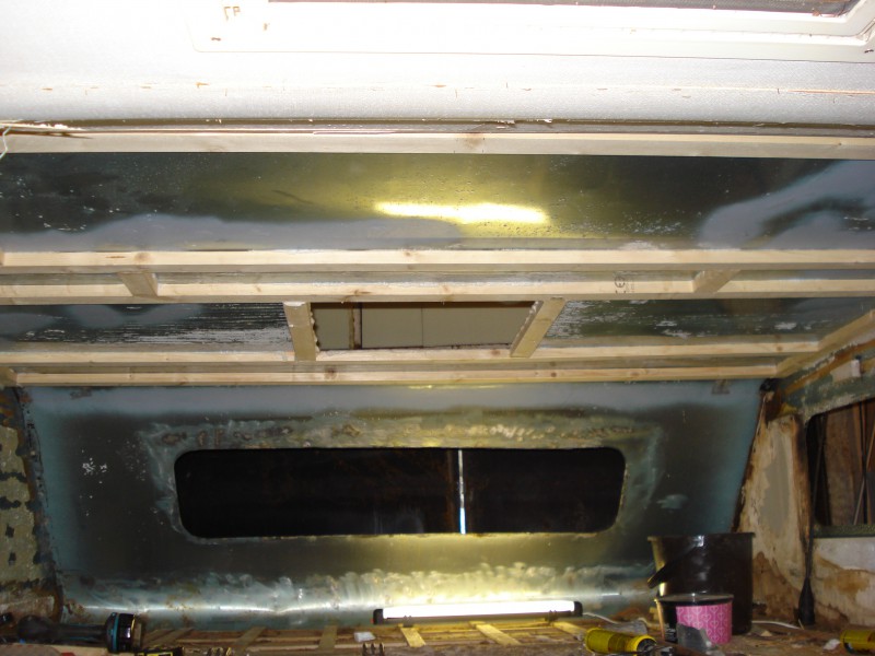

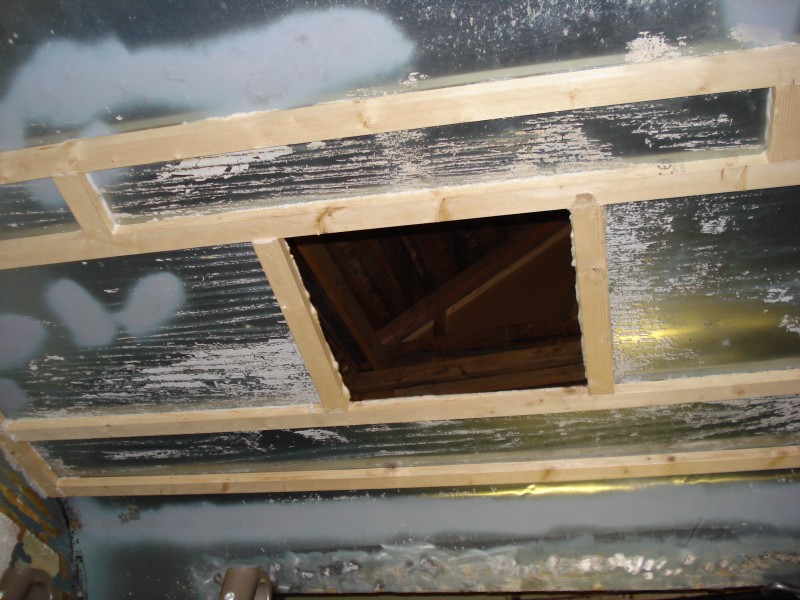

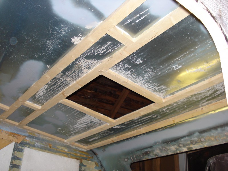

Rimojen liimailua.  Kauhee into päälläku  saa tehdä muutakin kun  purkaa :D. Katotaan jos kuviakin saan laitettua kun joskus pääse sisälle tallista.

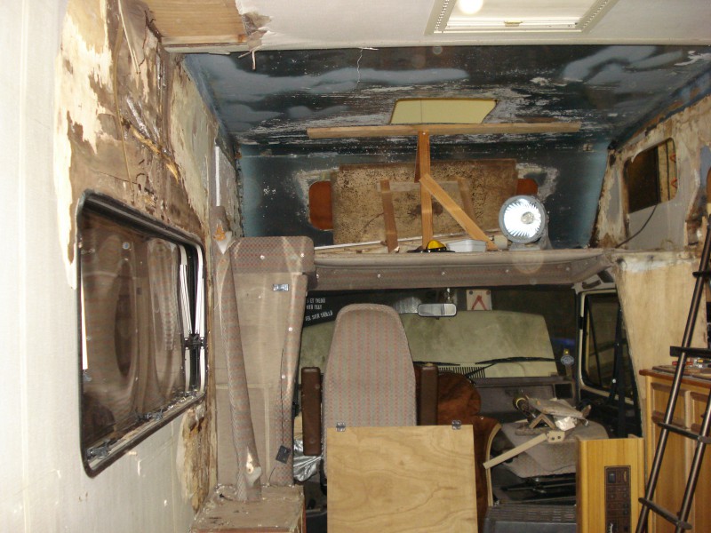

jotain kalikoita saatu paikalle :D

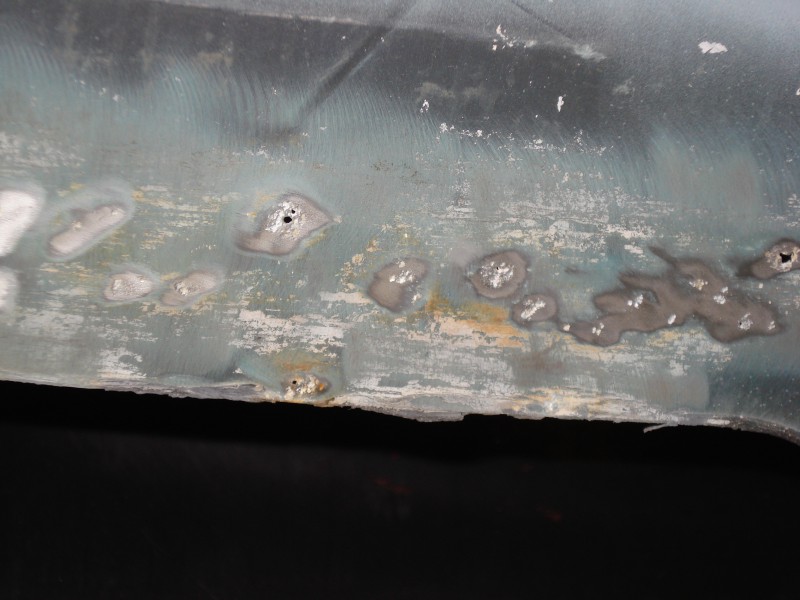

etuikkunan ylä reuna kokomatkan tollasta syöpymää.

Toi kannattaa puhdistaa santapaperilla hapettumat pois. Tolla paikkaat reijät  BISON EPOXY METAL 24ML. .Ottaa todella lujasti kiinni
kannatta olla tarkkana levityksessä. Thumb
Vs: LMC 6400
« Vastaus #23 : 30.08.2015 kello on 11:34 »
Suola tekee ihmeitä Suomen suvessa.

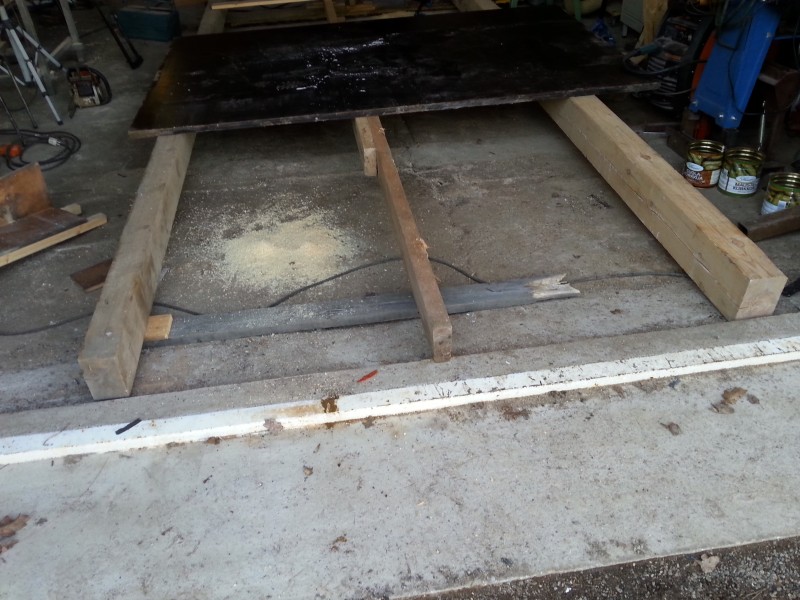

« Vastaus #29 : 20.03.2016 kello on 08:45 »
pitkästä aikaan kerkis tänkin projektin kimppuun. :P :P :P
joten päätin purkaa kuskin kyljen kokonaan pois sen verran pahasti runkopuut muuttunut kukkamullaksi.

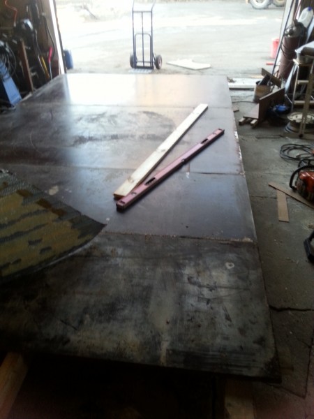

ja rakentaa uuden pöydän päällä helpompaa liimailla kun saa vaikka kiviä painoksi.
pöytä valmistumassa. tehdään siitä mitä kotoa löytyy vois sanoa et hippasen turhan järeä ;D
melkeen valmis pöytä.
