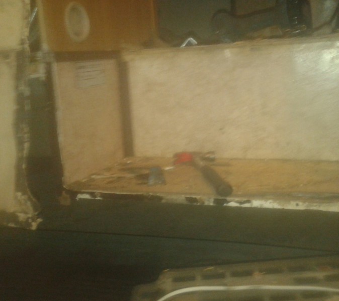

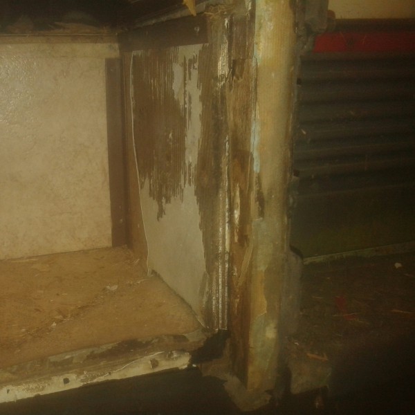

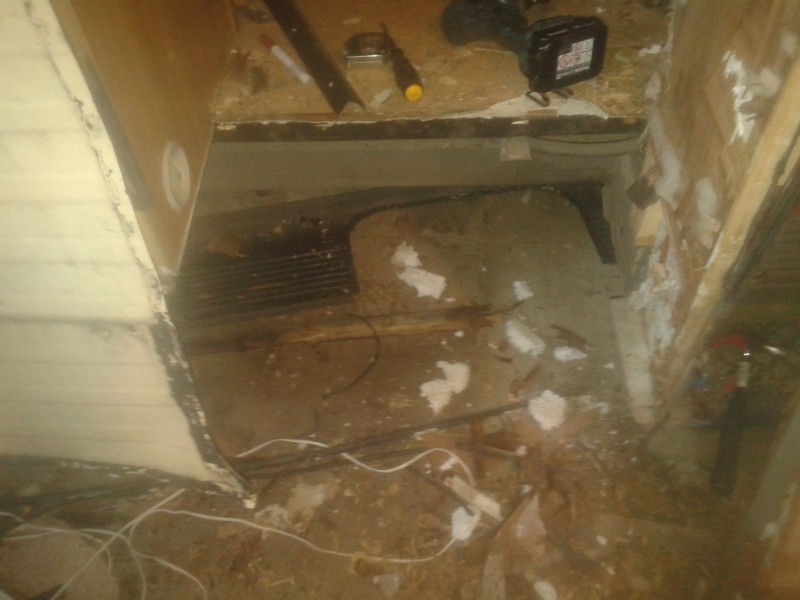

« : 12.07.2015 kello on 21:37 »
Tämmönen projekti. Toi pressutettu kaunokainen siis työn alla. Jotain pientä kosteus vaivaa  ;D

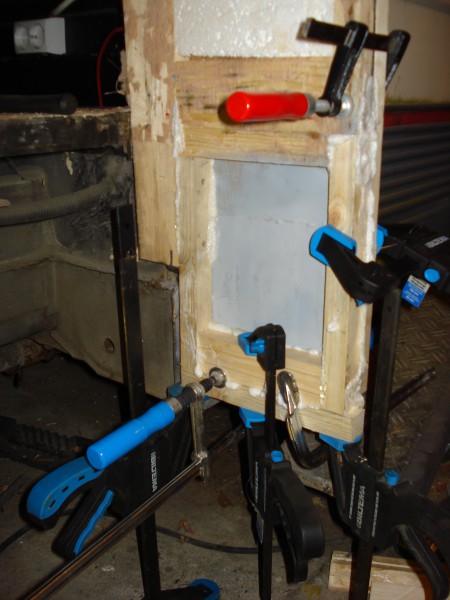

« Vastaus #3 : 16.07.2015 kello on 00:09 »
Askelma purettu.
Korjaus palaa liimauksessa.

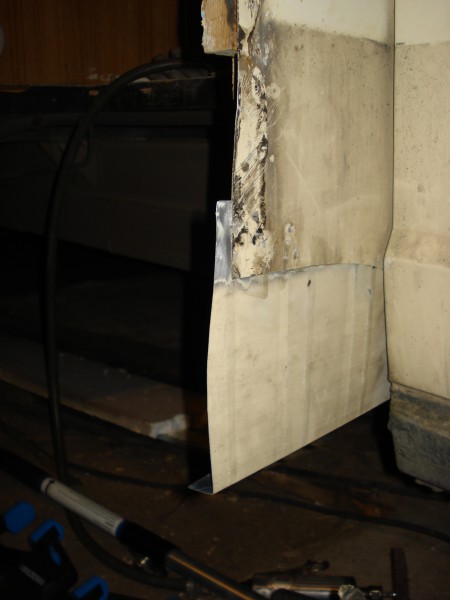

« Vastaus #8 : 17.07.2015 kello on 06:08 »
korjaus pala. vanha alanurkka oli syöpynyt reikiä täyteen.
jää piiloon toi korjattu kohta sen helma muovin alle.
jos toi pelli pitäis vetet ulko puolella eikä kastais tota alanurkkaa.
kerkesin liimaan uutta runko puuta paikalle
