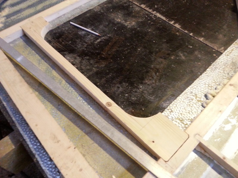

kaasu luukun reunat valmistuu.
eka ikkuna puu sahattu muotoon kolme viel ja sit noi yläja ala puut ;D

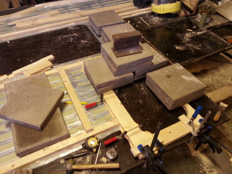

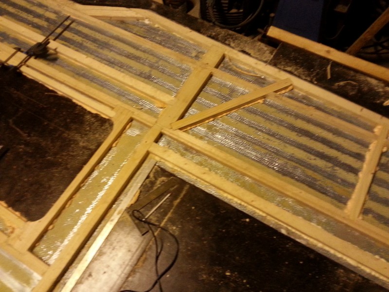

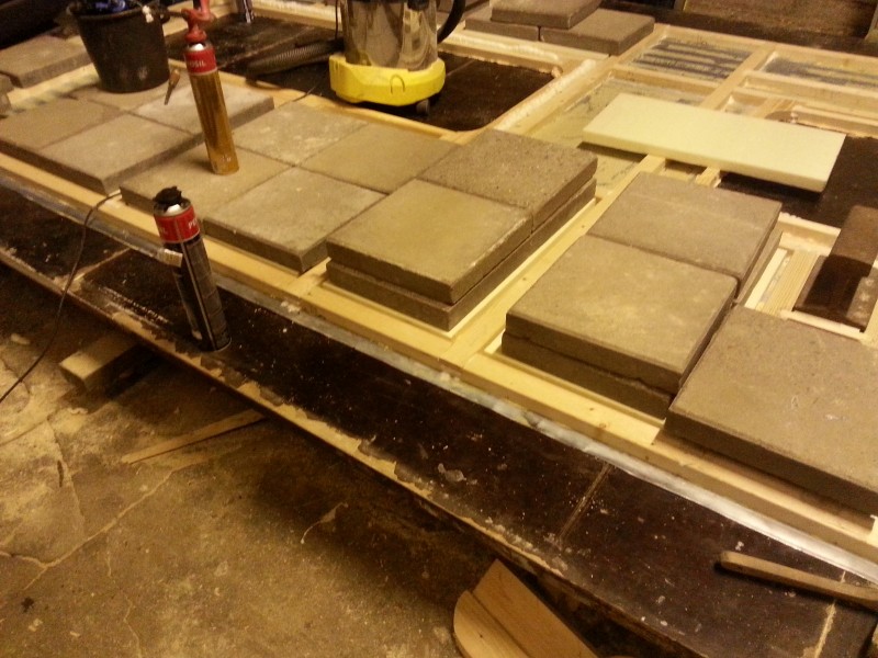

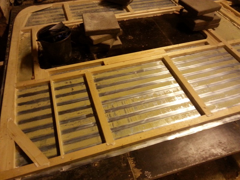

sain valmiiksi kaikki seinän puut kyllä siinä oli vähän naama  :D ton näkönen varmaankin.
                           jotain kuvia valmiista  :)

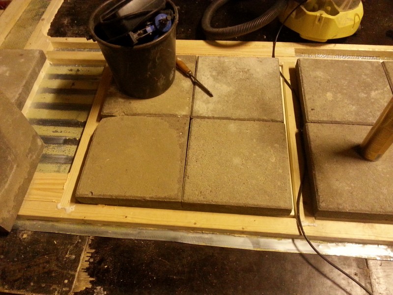

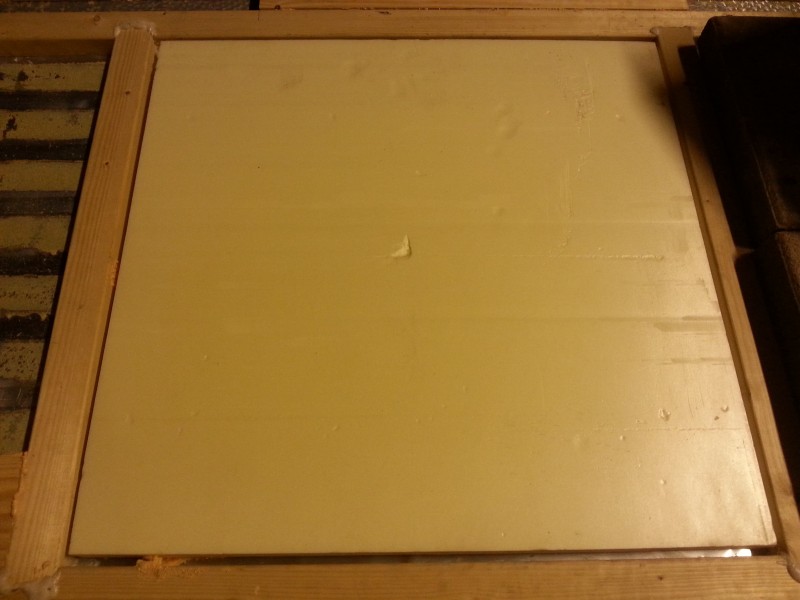

kävin illalla hakemassa eristeitä.
ja olihan niitä pakko päästä asentamaan.
tulee painava seinä ku laittaa noist laatoista ;D
tarkoituksella jätetty noin sentti vajaaksi.
ja lisää liimattuja levyjä

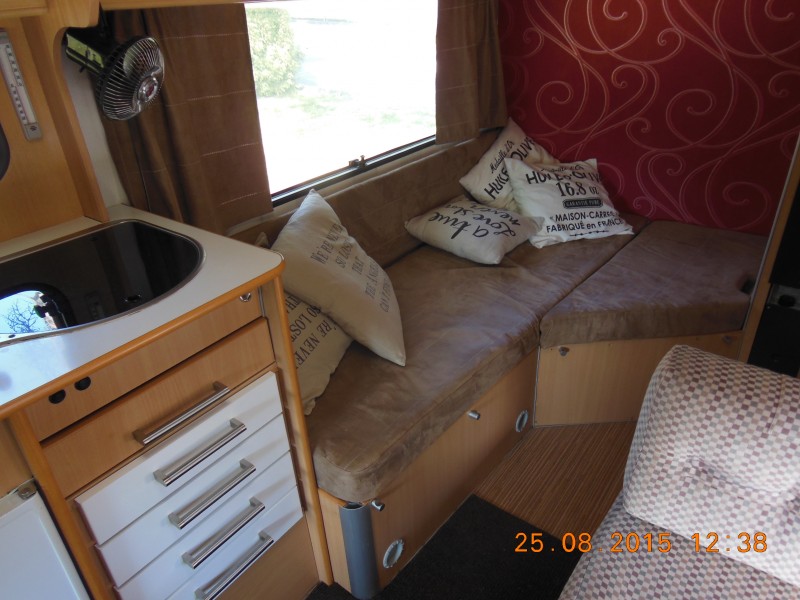

 ;D Hyvältä näyttää ,muista laitaa tarpeeksi paksut eristeet kattoon ja lattiaan itselläni matkailuauto LMC 566  -90. Vakio eristeillä
tuppaa olla viileät lattiat talvella. Nyt jos pitäis laittaa pohja uusiksi laittaisin pohja eristeet ilman muuta 40mm . itse kanssa rakensin sisustan uusiksi oman matkailuautoon. Toi sinun 6400 lmc on todella hyvä aihio tarpeeksi tilava. 8)
Muista aina että nämä autot ovat  retro autoja , siinä mielessä näiden laitoon  kannattaa ilman muuta panostaa. Aina kun menin viime kesänä  matkailuautoni kanssa   leirintäalueelle, niin jotkut  nuoret aikuiset tulivat aina juttelemaan pitivät kovana juttuna ja olivat todella  kiinostuneita . Ihmisiä ilman muuta kiinnostaa tämän ikäiset hyväkuntoiset matkailuautot. Thumb Thumb

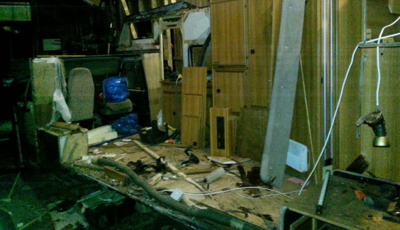

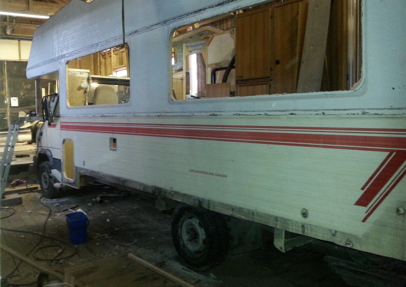

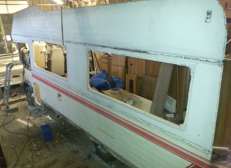

kuva on vähän huono. seinän ja katon purun jälkeen surullinen näky. onneks nyt näyttää jo paremmalta :D
  • Vs: LMC 6400
    « Vastaus #51 : 14.05.2016 kello on 16:47 »
    Hatunnosto vanhan pelastamiselle Thumb Hienoa työnjälkeä, tuohan se oikein tapa on kosteusvaurioita korjailla, itellä ei tähän ollut mahdollista kun tilat niin kaukana kotoa että projekti venyis ikuisuuksiin. Mutta joskus vielä kun saan rakennettua tallin niin olis haaveissa tehdä joku vaunu tai auo samalla tyylillä seinä kerrallaan ;D

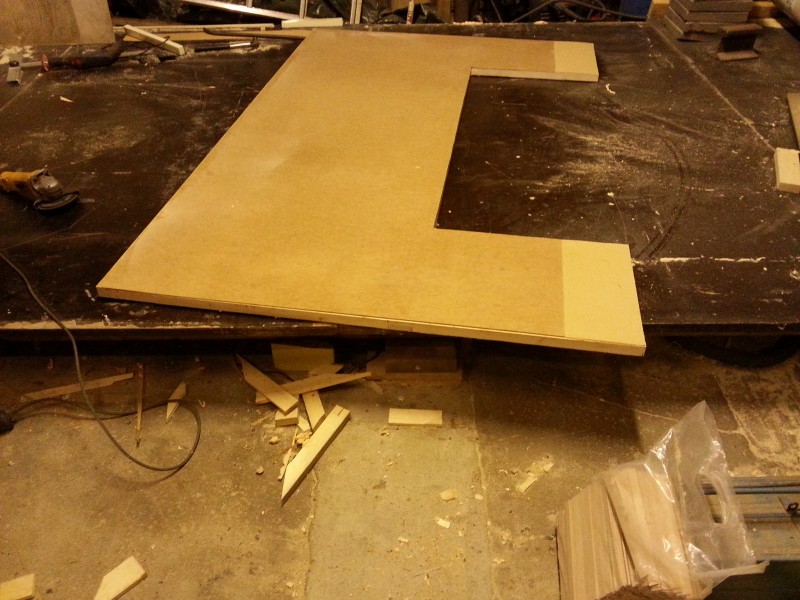

    alkovin uus lattia

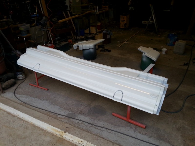

    « Vastaus #55 : 25.06.2016 kello on 08:36 »
    valkosta pintaan.

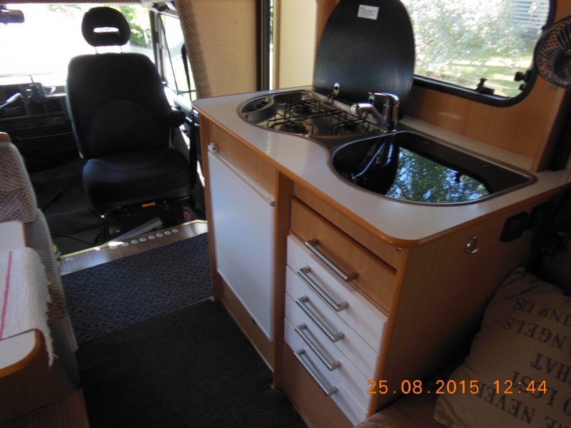

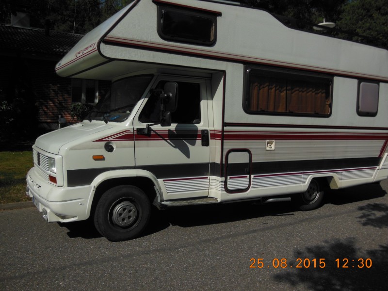

    Moi Voisitko laittaa lähikuvia eri puolilta autoa.Itsellä on sama auto mutta  Lmc 566/90,siksi luonnollisesti kiinnostaa työn laatu ja toteutus sekä värimaailma mitä olet käyttänyt.Aikaisemm in laitoin sinulle kuvasarjan omasta autosta ulkoa ja sisältä. Thumb
