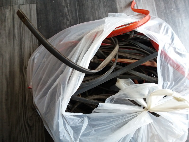

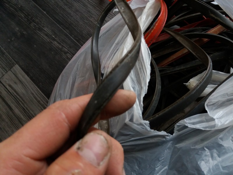

Tarviiko kukaan käytettyjä tiivistenauhoja? Osa on pehmeitä ja ilmeisesti iältään nuoria, osa on vähän vanhempaa ikäpolvea.
Pussissa on kutakuinkin kaikki nauhat mitä irti lähti.
Jos otat kaikki kerralla ni ei tartte makaa. Jos alat valikoimaan ni maksaa 5€. Lähetys maksaa varmaan 5-10€?

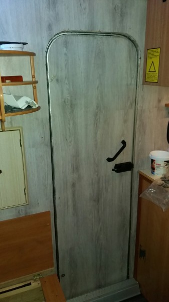

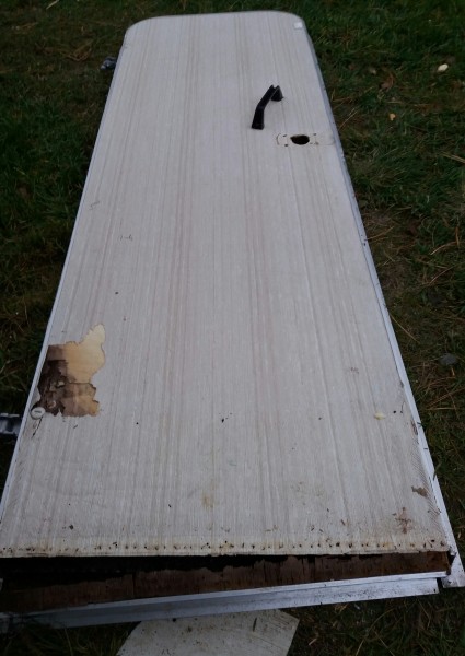

    Eilen korjasin oven. Alareuna oli saranan kohdasta saanut kosteutta.
    Tuuletusluukut on enään vanhalla pinnalla.

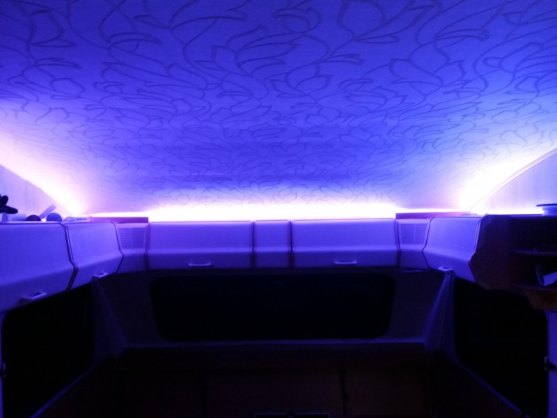

    Aamusta asti on satanut niin olen sitten istunut vaunussa ja laitellut sähköjä kuntoon.

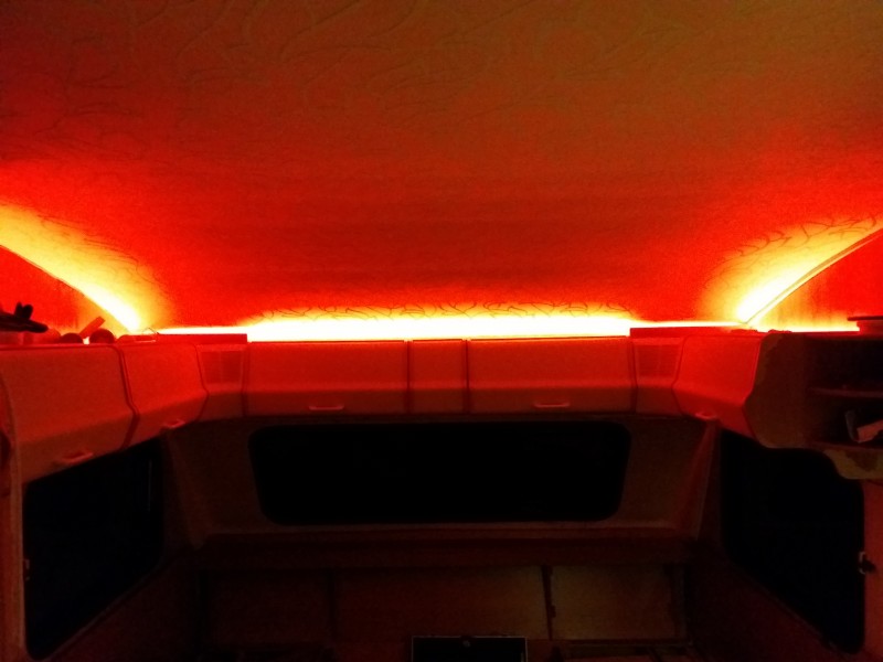

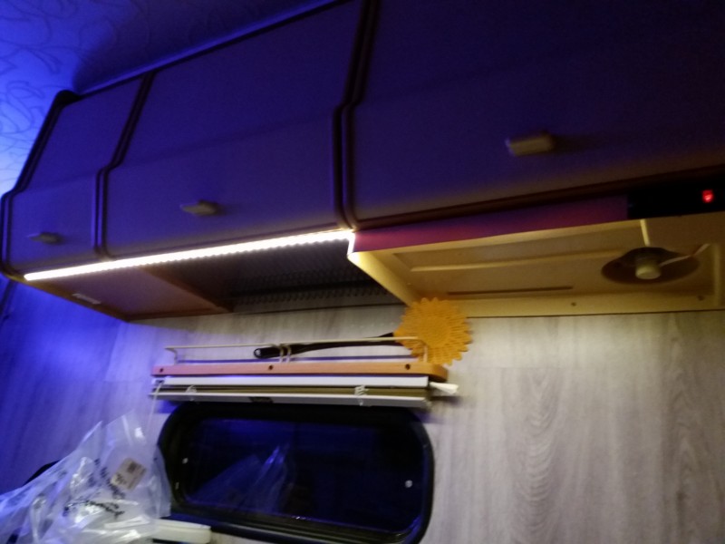

    Liesi sai ledit.
    Keula sai RGB ledit. Liesituulettimessa oli yksi ylimääräinen valokytkin niin otin voiman sieltä Thumb.

    Hienoa pukkaa. Se liesituulettimen ylimääräinen katkaisija, onko tuulettimessa alunperin valoa ollenkaan? Voisi olla valon katkaisin alunperinkin.
    • Viimeksi paikalla: 5.10.2025 kello on 17:26
    • Se mitä ei osata, opetellaan.
    Vs: Solifer 6102i terapia projekti
    « Vastaus #99 : 29.09.2016 kello on 07:50 »
    Siinä on 3 valokytkintä. Lieden valolle ja ulos meni kahdelle valolle. Alkuperäisen lieden valon otin pois.

    Itse ryöstin sähkön liesituulettimen valolta tiskipöydän yläpuolelle led-nauhalle, toki oma katkaisija väliin.

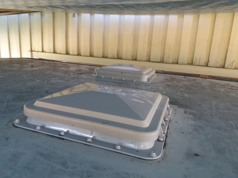

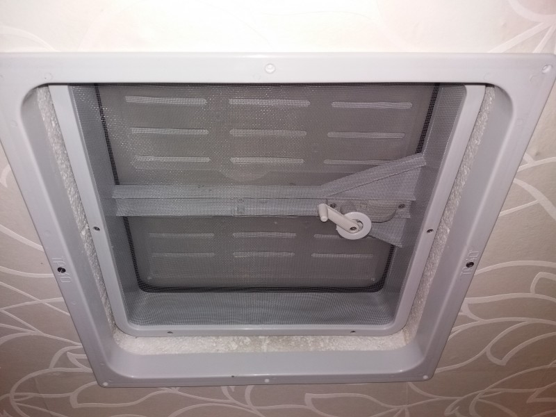

    Olipas mukavaa pitää vajaan viikon tauko vaunusta. Tänään laitettu kattoluukut.
    Otin kuitenkin ulkoa ruuvattavat mallit :-[. Välillä totuus vain on että raha ratkaisee.
    Katto pitäs vielä pestä ja jännittää mikä lista vuotaa...
    Sisälle laitan valkoisesta alumiinilevystä soirot ja toivon että tulee nätti.

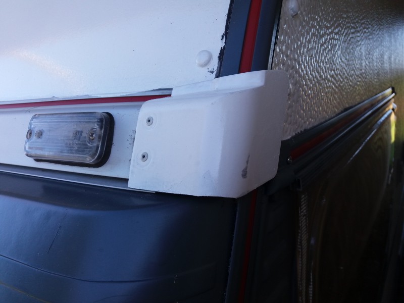

    Ulkovalot kytketty ja kaikki muovisomisteet laitettu paikalleen. Pihalle ei tarvitse enään kiinnitellä mitään. Oven maalaus on ainut mikä pitäisi hoitaa ja sitten olisi ulkoa täysin valmis.

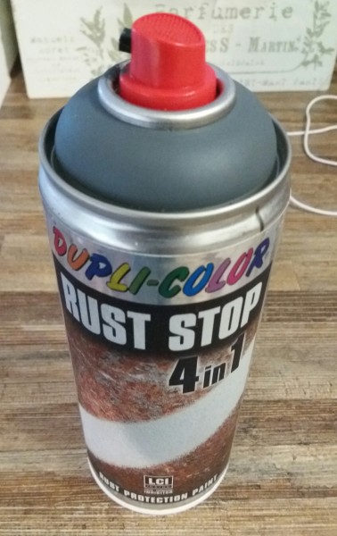

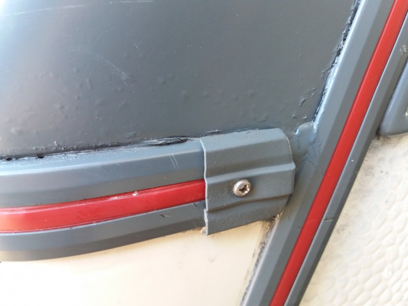

    Millä oot maalannu noi ikkunan sivujen muovit? otaksun että maalattu?
    Siistiä jälkeä  Thumb
    « Vastaus #103 : 5.10.2016 kello on 09:03 »
    Morjes.
    Juu, onhan ne maalattu. Eka hion vähän ja pohjustin muovipohjamaalilla ja maalasin dupli-color harmaalla ruostemaalilla. Tämä siksi koska halusin harmaan sävyn ja tämä sävy oli aika lähellä tuota Bostikin harmaan butyylin sävyä. Ei massatessa ota purseet ni pahasti silmään. Ei oman kylän kaupoissa ollu "normaalia" spray maalia sopivalla sävyllä, eikä jaksanu kauaks lähteä maalia metsästämään.
    IKH:lta löytyi kyseinen maali.
