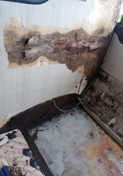

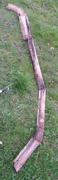

    Tänään onkin päästy takaseinän purkuun.
    Lattiavaneri oli osittain kostea. Saa lattiamatto olla ens kesään pois niin kerkeää kuivaa kokonaan. Ilmeisesti sivuvalosta vuotanut tämä alareuna?
    Siinäpä se perän rakenne  on. Sain kaaret ja muut osuudet illalla tehtyä. Ovat liimauksessa nyt. (Oli niin sotkuista puuhaa että en kehtaa kuvia laittaa, jos sopivat huomenna paikalleen niin laitan fotoa :D)
    Onneksi vasen puoli oli kokonaan kuiva. Sille ei tarvitse tehdä mitään Thumb

    Eilen puuosia liimaillessa loppui liima, käytin sitten yhden kaaren tekoon Bilteman lastulevyliimaa Thumbd. Ihan ok tavaraa muuten, mutta ei ollut kuivunut ullakolla yön aikana. Eipä tuota huomannut ennen puristimien avaamista. Nyt on yksi uusi kaaren pala liimauksessa oikealla puuliimalla ja huomenna saan ehkä nurkan nippuun.
    Lattiaa joudun myös uusimaan, oli sen verran pehmeää reunasta. Ei viitsi jättää sinne kun kerta muuten on kaikki runkopuut uusittu.

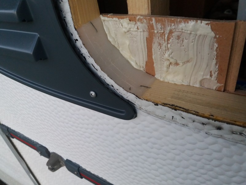

    Tänään sain ikkunan "umpeen".
    Kun leikkaa uretaanilevyt "vapaalla kädellä" niin ei oikein suoraa tullut. Onneksi urtsivaahto korjaa. Vielä kun saisi kuplapeltiä ostettua niin olisi perä nipussa.
    Paitsi että... piti ottaa vielä märkä styroksi levy pois.
    Jos tuota sais kelloa huomenna sen verta hitaammin kävelemään että kerkeäis uusia loput rimat ja lattialevyn. Kovasti haluais ens viikolla jo listat laittaa takaisin uusilla massoilla.

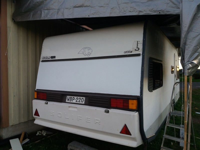

    Päivitetäänpäs välillä tännekkin tekemisiä.
    Venetsialaisten aikaan syysmyrsky repi sen verran katosta että ajattelin jättää vaunun sisältä kesken ja siirtyä ulkopuolelle tekemään vaunusta vesitiiviin siltä varalta että katos syysmyrskyissä lähtee kävelemään.
    Perän niputin noi  suunnilleen kasaan.
    Kun jouduin metallikitillä paikkaamaan syöpymiä ja reikiä vaunu  kyljessä niin alkoi ulkonäkö olla valmista kauraa kaatopaikalle (vaimon mielipide)
    En viitsinyt semmoisenaan alkaa listoja laittamaan vaan maalasin vaunun seinät sekä listat ja katteet.
    Katteet pesin ja hioin työpaikan lämmössa. Pohjamaalina käytin muovipohjamaalia ja pintaan tuli matta harmaa.
    Saas nähdä pysyykö maali.
     Seiniin ostin bilteman venemaalia, valkoista ja harmaata (joka olikin omasta mielesta beigeä yms). Jokatapauksessa maalasin kun tuli ostettua. Pohjaksi pesin vaunun rasvanpesuaineella,  hioin kevyesti hiontatyynyllä ja sen jälkeen tela heilumaan.
    Jälki on ihan kohtalainen (syys pimeällä hinattaessa näyttää ihan ok:lta)
    Tässä tän hetken tilanne:
    Takaseinän sain tänään valmiiksi, sekä oikean puolen kattolistan. Vasen saa odottaa huomiseen.
    Tämä viikko menee varmaankin niputtaessa ulkokuorta kasaan, jos hyvä tuuri on niin ensiviikolla saan olla lomautuksella ja olisi mahdollista repäistä vaunu sisältä valmiiksi (semi valmiiksi)

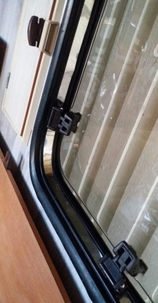

    Ikkunatiivisteen "peitelistat" hajos purkaessa ja kokeilin tänään yhteen ikkunaan räpeltää köyhän miehen rosterista ns  kromipellistä uuden peitelistan.
    Autotallista löytyi hieman kärsinyt 0,5mm levy jämä.
    Siitä rälläkällä oikean levyinen soiro irti ja sitä sitten tiivisteeseen vetämään.
     Ihan kohtalainen tuli, hyvin peilaa Thumb. Pitänee loput ikkunat askarrella virheettömästä uudesta pellistä niin tulee komia...

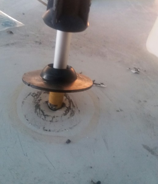

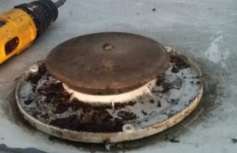

    Tänään on ollut vuorossa antennien läpivientien puhdistus.
    Paikallisesta kaupasta löytyi muutama tuubi bostikin massaa ja homma sai taas jatkua.
    Tv:n antennin läpivienti irtosi todella helposti, tuskin olisi montaa vuotta enään pitänyt vettä.
    Puhdistus ja uudet massat sisään.

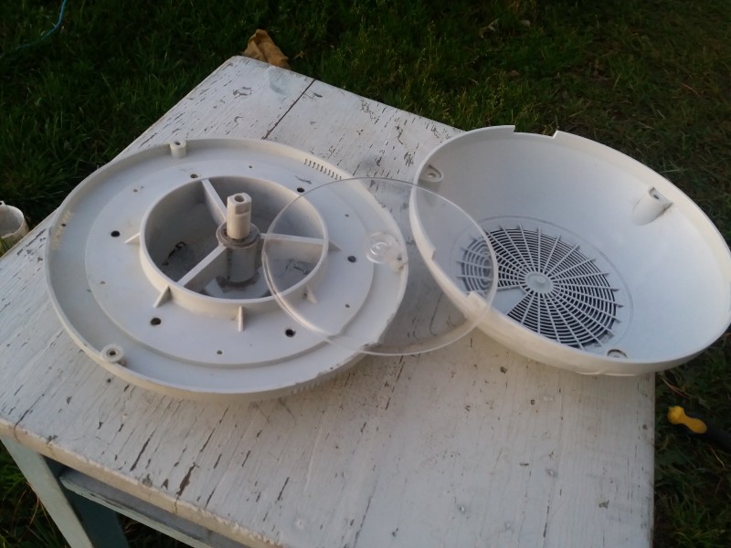

    Irroitinpa yhden poistoilma räppänänkin. Tässä sama homma eli aika helposti irtosi ja paskaa oli aika paljon katon ja muovin välissä.
    Pesu ja asennus takaisin.
    Pitänee huomenna irroittaa ja putsata muutkin luukut. Sitten onkin kaikki pinta nippelit ja nappelit käyty läpi.
