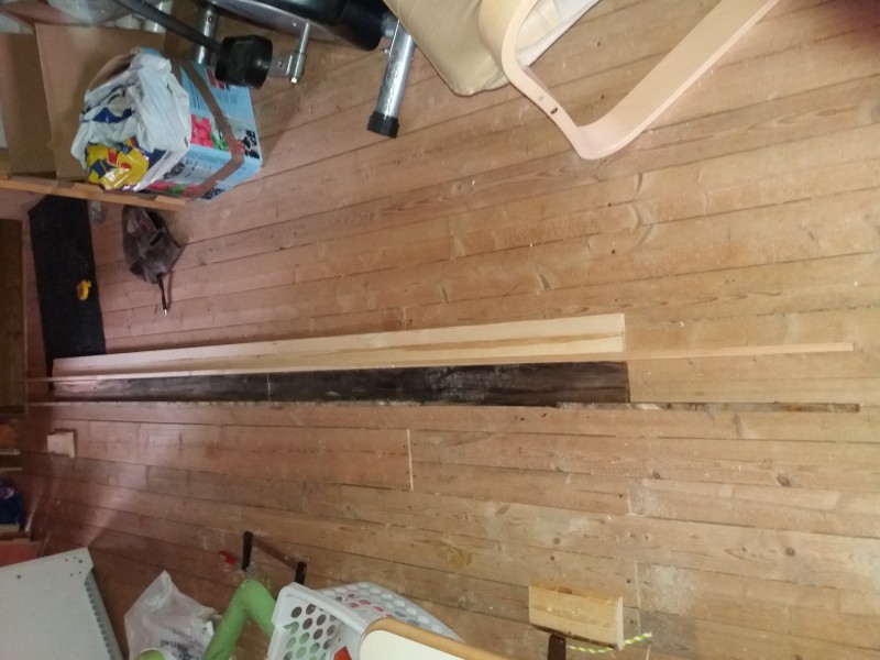

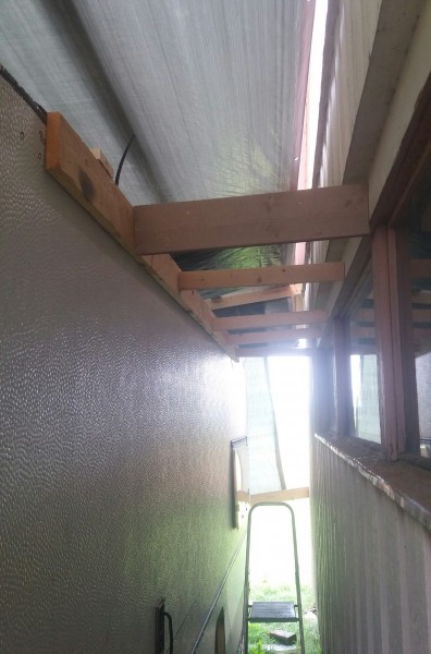

    « Vastaus #57 : 15.08.2016 kello on 19:23 »
    Sain vasemman puolen puuosat valmiiksi. Kaaren asennus saa vielä odottaa huomiseen, tänään liimattu tuo suora osuus vaunun kylkeen, saa kuivaa huomiseen asti. Hyvin sai autotallin seinää käytettyä "puristimena"
    Tässä vielä vanha ja uusi palkki vierekkäin.
    Pikkusta hiljaa... Huomisen tavoite on vain kaaren asennus ja ehkä ostosreissu. Jos sitä viikonloppuun mennessä sais seinän levytettyä.

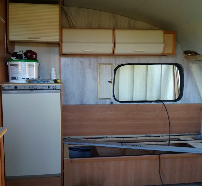

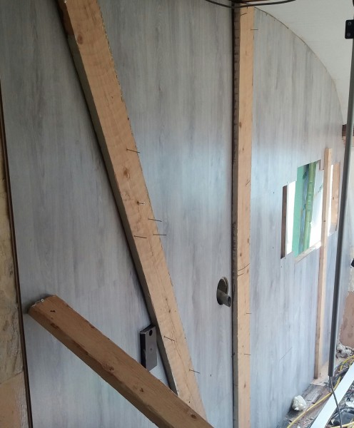

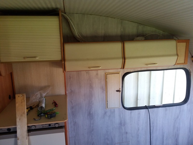

    « Vastaus #59 : 26.08.2016 kello on 11:15 »
    Nonni.. On tullut sitten kokeiltua laminaattia seinään :o.
    6mm savunharmaata liimattu lattialiimalla seinään Thumb.
    Eipä siinä mitään ihmeellistä ollut. Saas nähdä miltä se vaunun seinä näyttää vuoden päästä :o. Lisäksi laitoin ylä-/alareunaan ja vaakariman kohdista ruuvilla laminaatit kiinni (jäävät piiloon katseilta).
    Viikonloppuna tuli kasailtua kaapistoa paikalleen.
    Katto on vielä irti, koko katon vaihto vielä mahdollinen niin en ole sitä sen kummemmin fiksaillut. Ikkunatiiviste on vain nostettu "hollile", ihan hyvin meni vaikka seinän paksuus muuttui 2-3mm.
    (Hiemanhan tuo kamera vääristää laminaatin väriä kun on huono valaistus. Kuvassa näyttää siniseltä, mutta oikeasti on vaalean harmaa)
    Nyt kun vasen puoli on kutakuinkin nipussa niin uskaltaa oikean seinän ja takaseinän purkaa.
    Voipi olla että kaikki ei tuota laminaattia sulata, no se on oma valinta ja vanhaan vaunuun on hyvä kokeilla soveltaa omia ideoita Thumb.
