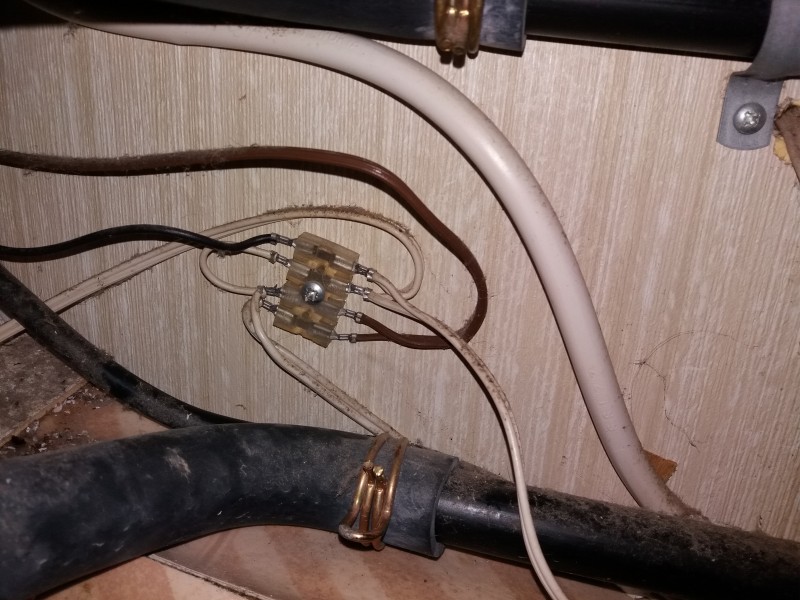

    Tee alkuperäisen vahvuisesta vanerista vaan seinät, tulee hyvä Thumb <viitsitkö katsoa tuosta vessanpuoleisesta takanurkasta kun siellä on se sokerinpala vai oliko abiko liitos hässäkkä mistä lähtee nuolle takapään kylkiparkeille sähkö niin siinä nipussa on yksittäinen musta johto mikä ei minun vaunussa mennyt mihinkään. Jos viitsit kurkata löytyykö sinun vaunusta sellaista johtoa vai lötyykö sille tästä joku paikka kenties?
    Tuo musta johto menee ilmeisesti takavaloille. Puran ja katson/mittaan tarkemmin onko plus vai miinus sähköä Thumb
    Jokatapauksessa se on kytketty suoraan tuohon kylkiparkille menevään johtoon.
    Takavalon irroituksella ei vielä selvinnyt mistä piuha tulee kun ei nähnyt tuliko valoille asti.

    Kytkentäkaavion mukaan musta on vasen takavalo Thumb.
    Eli käsittääkseni vasemmalta takavalolta tulee ohjausvirta vasempaan sivuparkkiin tätä mustaa piuhaa pitkin.

    Kiitti Thumb Täytyypä kytkeä se sinne

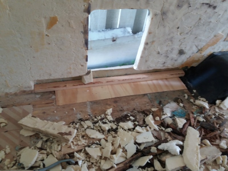

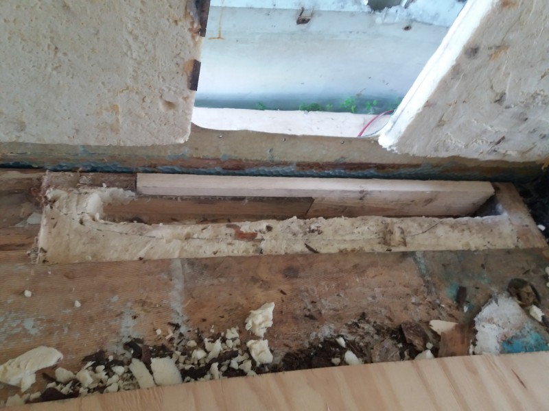

    Perjantai meni seinän purkamisessa ja miettiessä että seuraava vaunu tehdään lattialla elementti kerrallaan uusiksi.
    Metri takaosaa oli kirkasta ja kovaa ihan lattiaa myöten Thumb
    Oli erikoinen tunne kun kylkilistan ruuvit oli kirkkaita ja mukana tuli muutakin kuin pelkkä kanta. :o
    Jos sitä tänään sais vessan luukun ympäristön korjattua.

    Eihän se niin paha ollut.
    Liimat loppu. Saa odotella maanantain/tiistain kauppareissua. Samallahan tuo kuivaa kunnolla...
