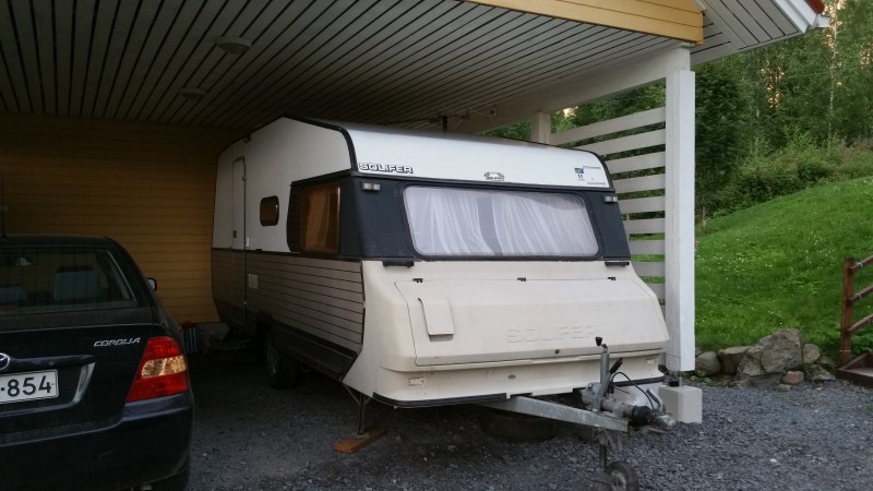

Tulipa tuollainen matkailuvaunu talouteemme. Tänään purettu sisustaa ja siivottu oikein urakalla. Edestä on molemmat kulmat vuotaneet. Täytyy tutustua muiden projekteihin ja korjaustapoihin. Remontti alkaa elokuussa.

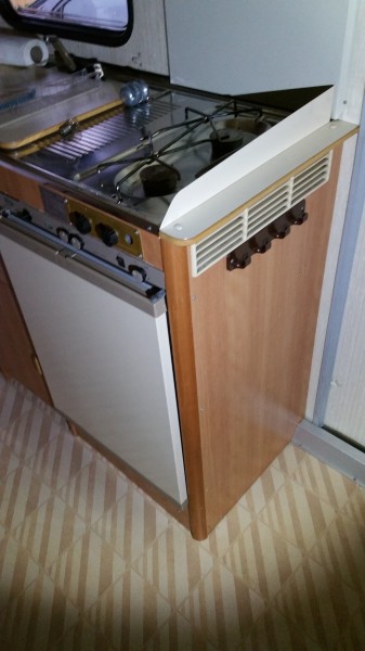

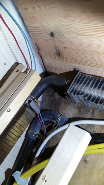

Näyttäisi, että molemmissa kulmissa kosteutta. Eikös järkevintä ole purkaa samalla  sähköpatruuna, letkut ja muut johdotukset pois ennen seinien avaamista.
Jääkaapin kylmentäminen kaasun avulla ei toimi. Mitenkäs tonne jääkaapin taakse oikein helpoiten pääsee käsiksi?
Vs: Solifer 550L -89 remontointi
« Vastaus #2 : 16.07.2016 kello on 09:46 »

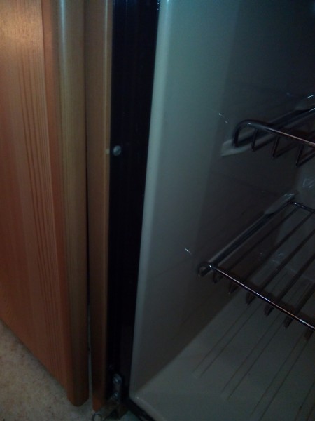

Jääkaappi on kiinni muutamilla ruuveilla tuosta näkyvän sivuseinän läpi ja viereisen kaapin seinän läpi jääkaapin kylkeen

Kokeilin avata tuota sivulevyä, irrotin ruuvit, mutta ei suostu ilman väkivaltaa aukeavan ?

« Vastaus #4 : 16.07.2016 kello on 17:13 »
Aukaset jääkaapin oven ruuvaat Ruuvit ja
Nitkautat kaapin pois.
Aika tiukasti se itsellänikin istui paikallaan, ota vaunun kyljestä tuuletusritilä pois ja kokeile auttaa sieltä kautta

Jääkaapin molemmilta puolilta ruuveja irrotin niin sai kiskottua jääkaapin ulos. Sivulevy oli todella hyvin naulattu kiinni, sain irti lievää väkivaltaa käyttäen.
Tuo piezo-kytkintä saa renkata oikein urakalla, ennekuin saan kaasun syttymään. Kaasu paloi tunnin verran ja jääkaappi kylmeni. Tehonsäätö ei taida toimia vaikka yritin säätää sitä.

    Jotta pääsin tarkastamaan kaasuliekin toiminnan, täytyi koko sivuseinä irrottaa. Toimiiko näissä jääkaapeissa tuo tehonsäätö muuttamalla syötettävän kaasun määrää?

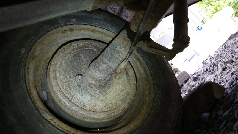

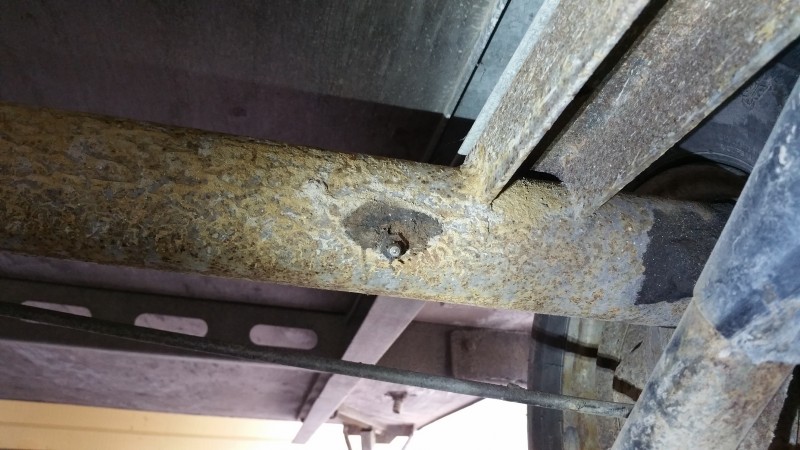

    Ei ole aaavistustakaan, onko kukaan laittanut koskaan tuonne akseliin rasvaa. Tämäkin on varmaan sellainen asia joka täytyy remontin yhteydessä hoitaa kuntoon.
    Ei ole ruoste vielä kauheasti tehnyt tuhojaan, onhan vaunulla ikää jo. Renkaat ovat aivan finaalissa, täytyy uusia tulevalla viikolla. Samalla täytyy avata jarrut ja putsata.

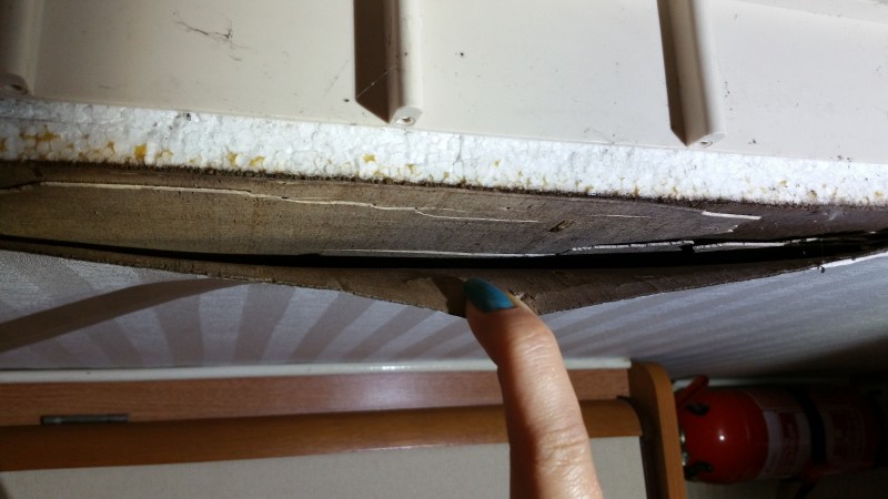

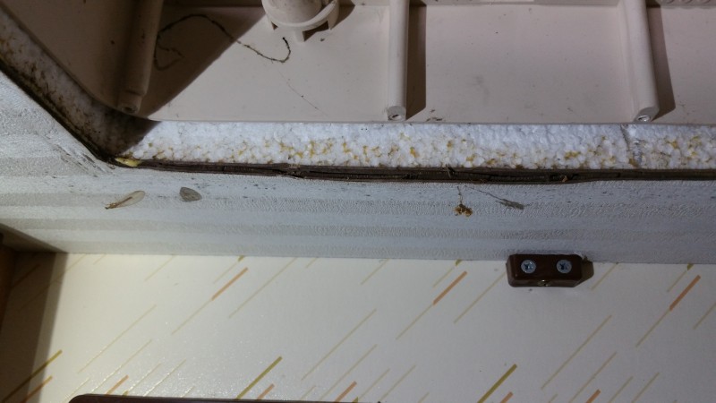

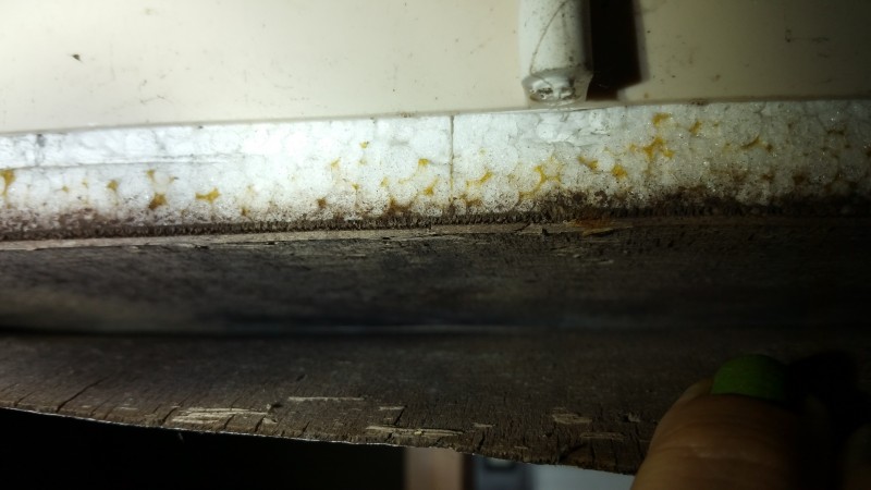

    Ruuvasin molempien tuuletusluukkujen sisäpuolen kehykset irti. Vaimon avustuksella otin kuvia, märkyyttä ei ole. Vaneri näyttää vaan ajan saatossa haurastuneen.
    Mitäs mieltä muut ovat?
    Tässä kuvassa vanerissa on tummempaa ja haaleampaa pintaa. Oliskohan joskus vuotanu?
